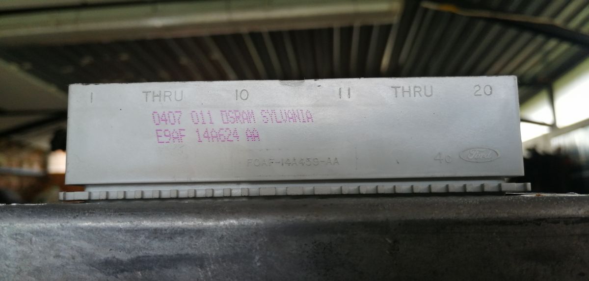

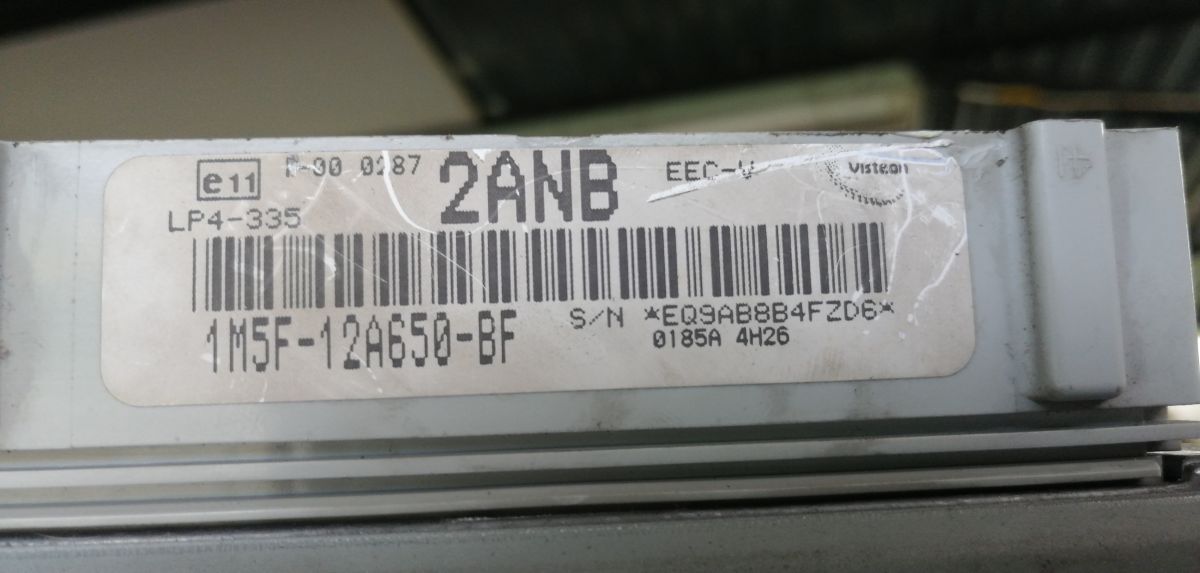

  • #9 18784195
    kosmita1993
    Ford Focus MK1 '05 - Nie odpala, błąd PATS, kod 15, CAN d262 Ford Focus MK1 '05 - Nie odpala, błąd PATS, kod 15, CAN d262 Zdjęcia ecu.
  • #10 18785734
    Strumien swiadomosci swia
    Mam zestaw rozruchowy od 1,6 16v.
    WYstarczy kluczyk , pętla immo i pcm czy skrzynka bezpieczników do tego?

    Update:
    Pół godziny temu odpaliłem auto.
    Wczoraj zadzwonił znajomy że złomuje Focus MK1 kombi 1.8. Na szybko sie z nim zgadałem że pare bebechów biore. Na szybkiego wczoraj wytargałem: ECU, moduł komfortu, pętlę indukcyjną, zegary, skrzynkę bezpieczników (tą pod kierownicą), pastylkę z pilotem centralki.
    1) Wymieniłem zegary i pętlę - zero zmian.
    2) Wymieniłem jeszcze moduł komfortu ECU i pastylkę - samochód odpalił.
    3) Zmnieniłem zegary i moduł komfortu na stare - samochód dalej odpala.
    Podsumowując: u mnie padł ECU.
    Temat NIE uważam jako zamknięty, ponieważ:
    a) Wychodzi na to że ECU od 1.8L pasuje do 1.6L - jedyne oznaczenie na ECU które jest takie samo to EEC-V i kostka była ta sama.
    b) w kwestii zestawu rozruchowego (benzyna przynajmniej) wystarczy pastylka i ECU i ZUPEŁNIE NIC WIĘCEJ.
    Temat dla potomnych, więc jak ktoś ma jakieś spostrzeżenia i uwagi to śmiało pisać.

  • #24 18908484
    kosmita1993
    adam7009 napisał:
    spalanie ,błędy sondy itp...,ale próbuj może akurat.
    Błędy są: nie gaśnie Check Engine, ABS, oraz (!).
    Silnik nie ma mocy żadnej poniżej 1900 RPM. Odpada ruszanie z miejsca bez ręcznego jeśli teren jest choć minimalnie pod górę. Prędkość maksymalna spadła z 185 na 165km/h. I w sumie tyle...
    Komputer pokazuje spalanie na poziomie 10L/100 (wcześniej to było 7.5L), ale po zrobionych dzisiaj 100km wygląda że silnik... wcale więcej nie pali tylko wylicza że więcej, pewnie dla większych wtryskiwaczy w większym silniku.
    W zasadzie na ECU z 1.8 w 1.6 można sprawnie się poruszać, w przedziale 2000-5000 obrotów nie ma żadnej różnicy pomiędzy tymi ECU. Silnik pracuje równo na wolnych obrotach, ładnie i szybko odpala, nie przegrzewa się, ogólnie nic złego nie powinno się dziać.
    Teraz potrzebuję komplet sprawny ECU 1.6 + transponder, jak ktoś ma na zbyciu to chętnie kupię. Lub może macie namiar na kogoś kto naprawia ECU? Żeby to oryginalne naprawić? Jakie ewentualne mogą być koszta?
    Czy ograniczenie powietrza przez coś w rodzaju zwężki w dolocie może w tym przypadku poprawić dół obrotów?
    No a jak nic się sensownego nie uda wymyślić w sensownych piniążkach to pewnie na ECU od 1.8 będę już tym jeździł xD Może komuś się ta wiedza sprzyda jak trafi na ten wątek że w razie czego można taki "swap" komputera zrobić...
