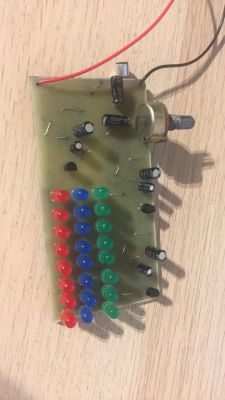

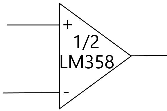

    Chciałbym przedstawić iluminofonię 3-kanałową, jest to całkiem ciekawe urządzenie które cieszy oko, choć ma nikłe zastosowanie praktyczne. Układ został oparty na schemacie znalezionym w internecie, choć trochę rzeczy zostało zmienione. Jego działanie opiera się na aktywnych filtrach częstotliwości na wzmacniaczach operacyjnych. Sygnał z mikrofonu zostaje wzmocniony w przedwzmacniaczu następnie zostaje przefiltrowany na trzy różne pasma częstotliwości i idzie do stopnia mocy który zasila linijkę LEDów. W moim przypadku dla diod czerwonych zakres wynosi do 50Hz (trochę tego nie przemyślałem, mało dźwięków występuje na takich częstotlwościach), dla diod niebieskich do około 300Hz (są to dźwięki głównie z zakresu basów), a dla zielonych do ponad 1kHz. Pasma częstotliwości zależą od wartości rezystorów i kondensatorów przy filtrach. Ilość LEDów lub kolorowych lamp jakie można podłączyć zależy od tranzystorów Q3,Q6 i Q8, ja zastosowałem tranzystory 2n5401 które mają maksymalny prąd kolektora w granicach 0,6A, więc spokojnie wystarczą na zasilenie około 25-30 diod. Potencjometr służy do regulacji czułości wejścia układu. Układ może być zasilany z baterii 9V lub z zasilacza 12V. Zamiast mikrofonu można podpiąć układ bezpośrednio do źródła dźwięku i może się on stać wtedy ciekawym dodatkiem do wzmacniacza audio. Poniżej zamieszczam schemat i zdjęcia.

    Przy wzmacniaczu mikrofonowym, BC557 z wiszącą bazą ?
    Schemat jest bardzo nieczytelnie narysowany.

    Domniemuję, że reszta elementów została przylutowana z drugiej strony płytki. Możesz ją zaprezentować?

    Niestety nie posiadam schematu montażowego płytki, ponieważ przez pandemię straciłem dostęp do drukarki laserowej i zostało mi wykonywanie płytek za pomocą flamastra :). Reszta elementów znajduje się na drugiej stronie płytki w formie SMD, poniżej zamieszczam zdjęcie, ze względu na metodę wykonania jakość mocno ucierpiała.

    Zdaję sobie sprawę, że może być to źródłem problemów, dlatego po takim trawieniu wszystkie ścieżki sprawdzam pod kątem przewodzenie i ewentualnych zwarć :). Przyczyną zbyt szybkiego wyjęcia płytki jest późniejsze nadtrawianie ścieżek przez to, że flamaster był już dość sfatygowany.

    Niestety nie posiadam schematu montażowego płytki, ponieważ przez pandemię straciłem dostęp do drukarki laserowej i zostało mi wykonywanie płytek za pomocą flamastra.
    Przy wykonywaniu płytek tą metodą powierzchnia miedzi powinna być bardzo starannie oczyszczona, wręcz wypolerowana. Po namalowaniu ścieżek należy odczekać kilka minut do wyschnięcia i utwardzenia lakieru. Wiem z doświadczenia.
    spec220 napisał:
    -Nieodpowiednia temperatura kąpieli, oraz brak jej ruchu, skutkujące późniejszym nadtrawianiem.
    Masz rację, temperatura roztworu powyżej 50°C może powodować podtrawienia. Sam tak miałem.
