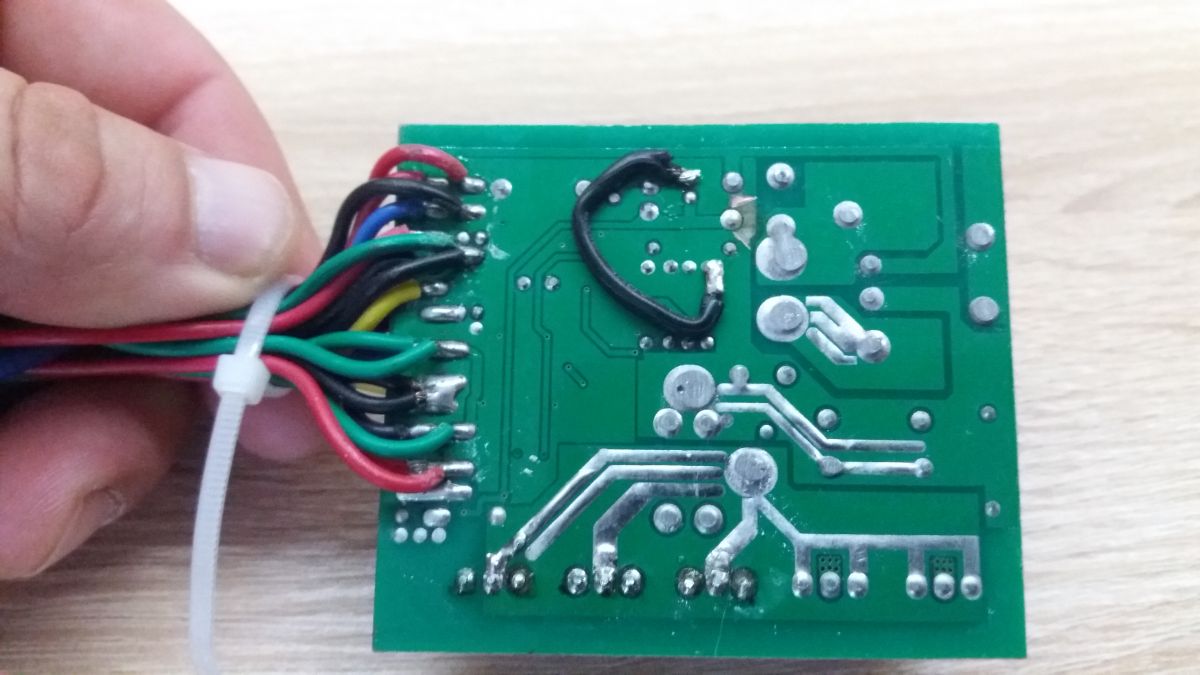

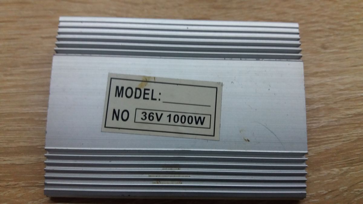

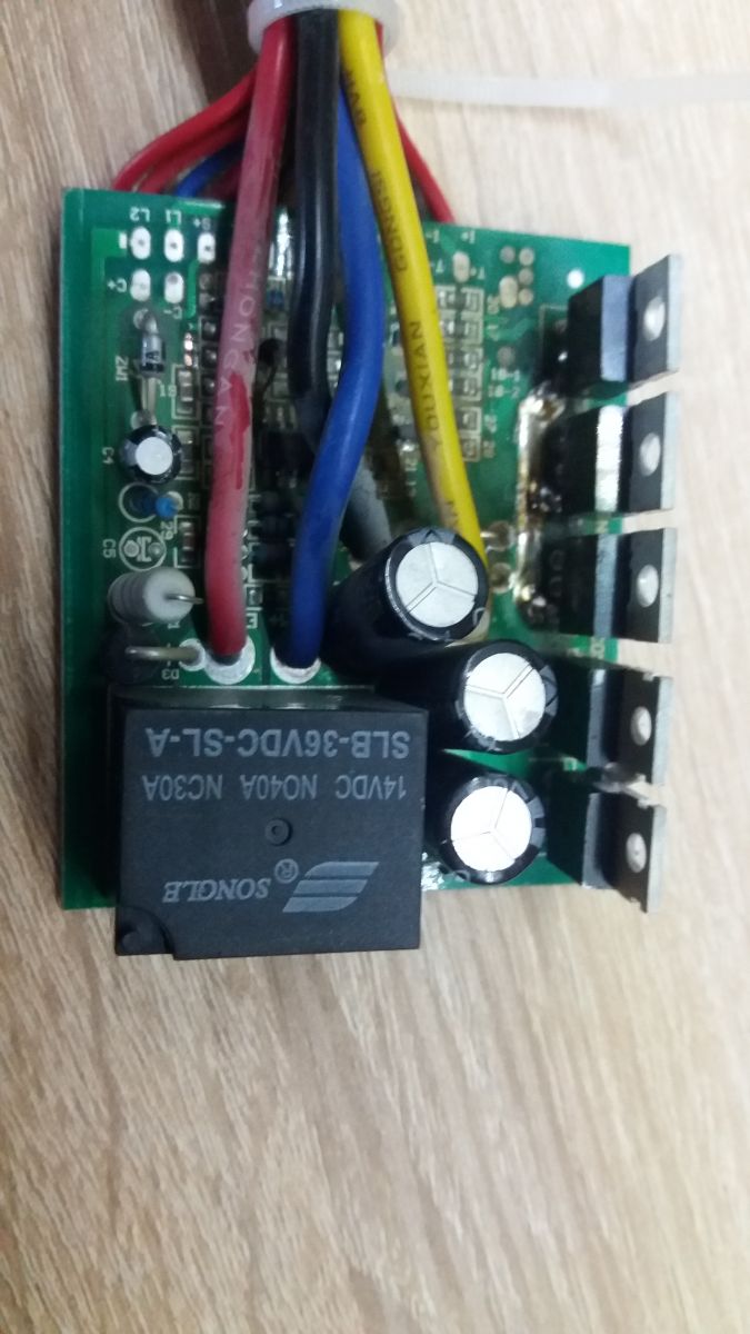

    Gdy włączę zapłon sama jedzie na pełnej mocy bez dodania gazu, nie reaguje na dodanie gazu. Po odłączeniu manetki gazu nadal silnik pracuje na pełnej mocy. W module spaliły się trzy tranzystory więc je wymieniłem i przepaliła się jedna ścieżka więc zrobiłem jej obejście. Hulajnoga elektryczna - Po włączeniu zapłonu sama jedzie Hulajnoga elektryczna - Po włączeniu zapłonu sama jedzie Hulajnoga elektryczna - Po włączeniu zapłonu sama jedzie Hulajnoga elektryczna - Po włączeniu zapłonu sama jedzie

    Co za bzdury... Kolega widział kiedykolwiek sterownik silnika BLDC? Potrzeba minimum 2 tranzystory na fazę, faz jest 3 więc wypada 6 tranzystorów. W tym sterowniku jest 5 i po układzie ścieżek widać że to sterownik zwykłego silnika szczotkowego DC. Tranzystory do weryfikacji i sterowanie bramkami.

    Wymieniłem tylko trzy tranzystory które były spalone. Dobrałem jak najbardziej podobne bo ze starych nie byłem w stanie odczytać pełnej nazwy. Może należy wymienić pozostałe dwa tranzystory. Jak mam sprawdzić sterowanie bramkami?

    Przekaźnik nie jest sklejony
