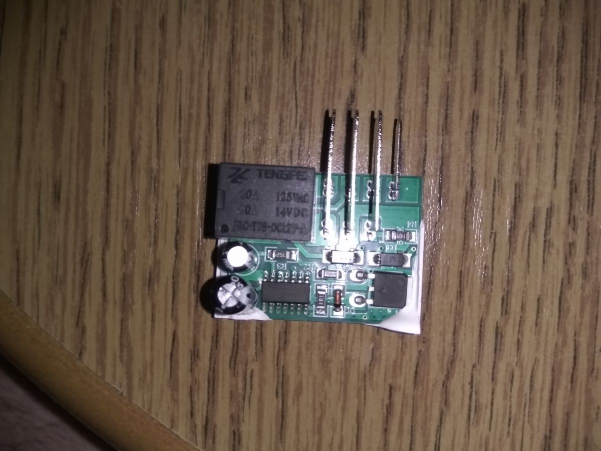

    Suzuki GSX-R - awaria przekaźnika pompy paliwa, jak zabezpieczyć?
    Całość to jest przekaźnik przerywacz i przekaźnik blokady zapłonu. Sekcje przerywacza zostawmy w spokoju dwa styki G,F. Weźmy pod lupę sekcje blokady zapłonu, tam nic ciekawego nie ma styki A,B,C,D,E dwie diody i przekaźnik.
    Bardziej bym obstawiał że psują się styki przekaźnika ( wypalają się ) trzeba by było zrobić pomiar natężenia prądu na styku E bo wina raczej leży w nadmiarowym obciążeniu przekaźnika a co za tym idzie wina w instalacji.. Chyba ze przekaźnik chiński i jest włożony za słaby....

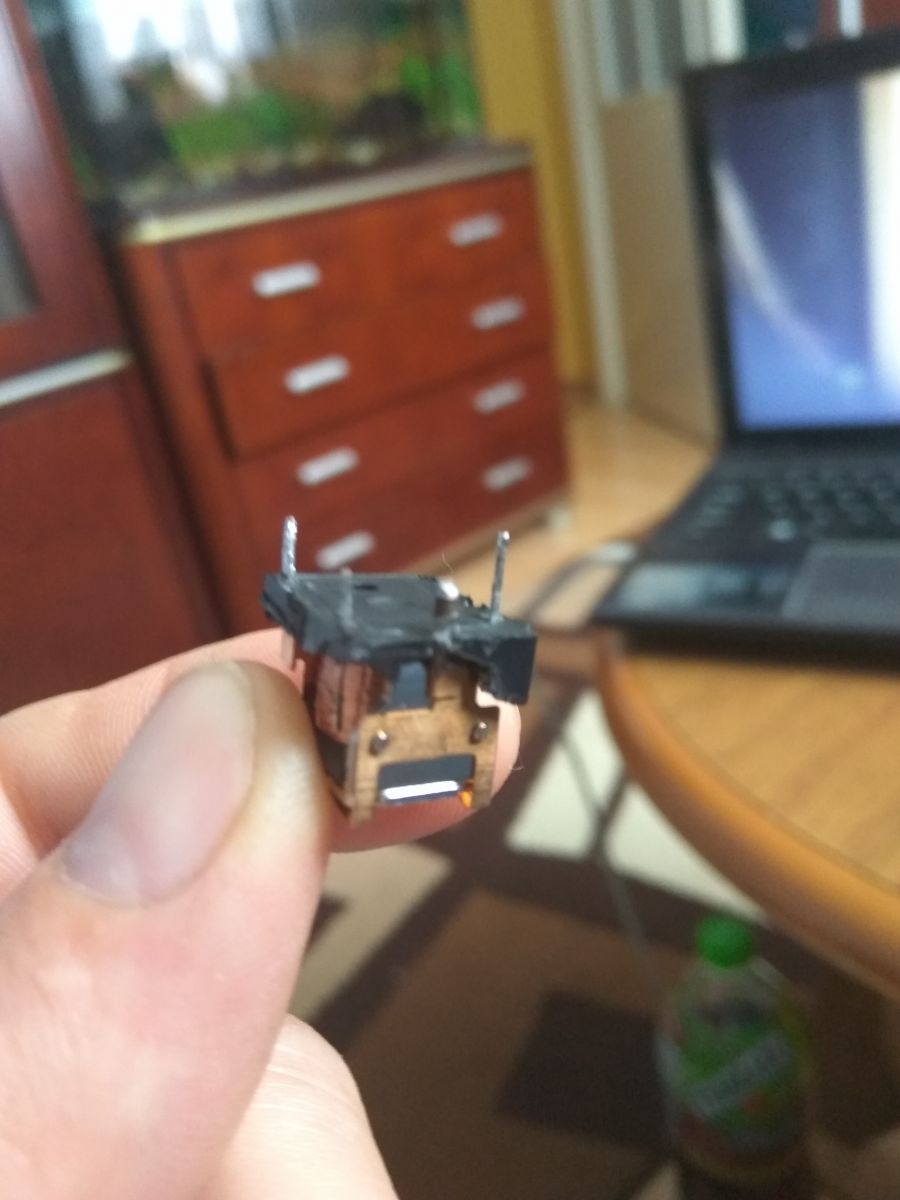

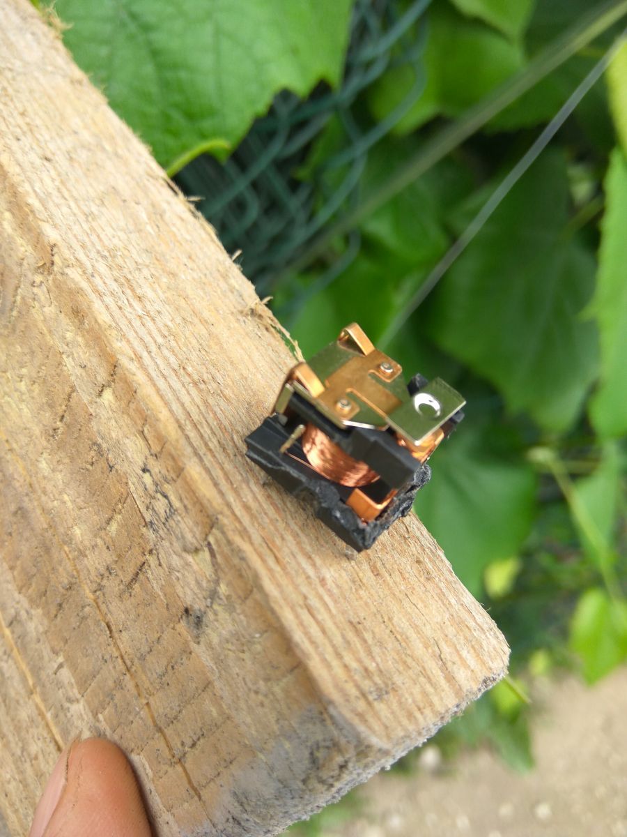

  • #7 18758090
    pchelka175
    Coś takiego jest w środku Suzuki GSX-R - awaria przekaźnika pompy paliwa, jak zabezpieczyć? [img-1] Suzuki GSX-R - awaria przekaźnika pompy paliwa, jak zabezpieczyć? [img-0]
  • #8 18758287
    Jarzabek666
    Poziom 40  
    Rozwal go więcej i pokaż gładzie styków tych dolnych. Masz może zdjęcie drugiej strony PCB jak było jeszcze wlutowane?

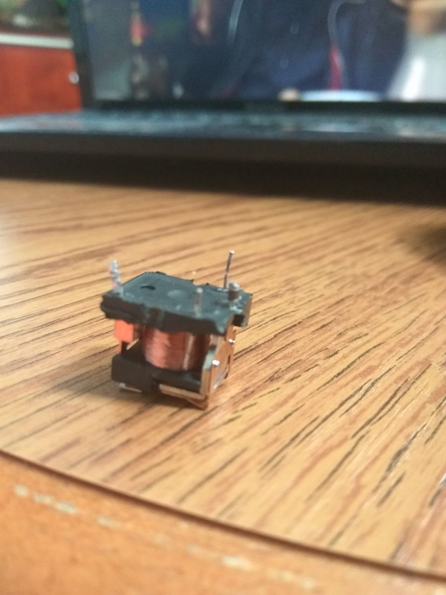

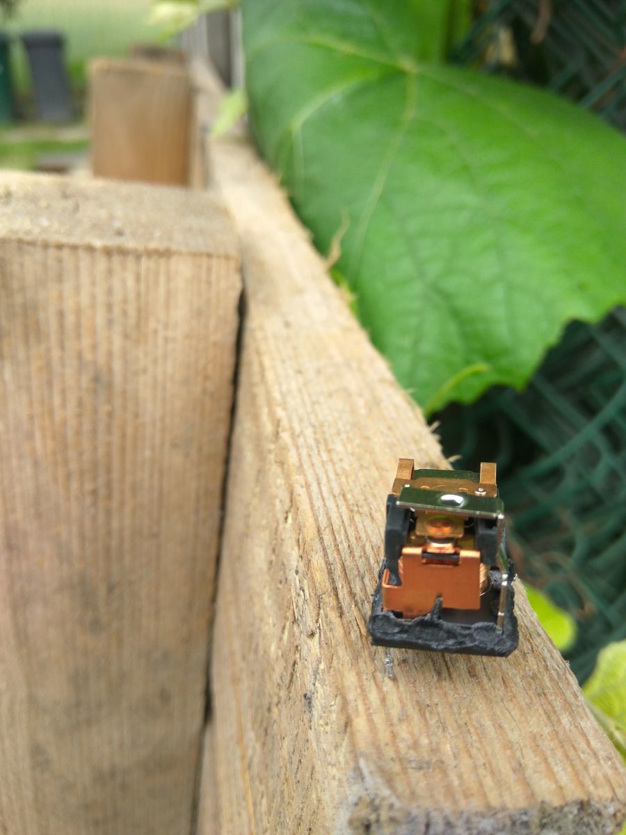

    Ciężko niestety to sprawdzić bo to się dzieje tylko podczas jazdy na wysokich obrotach ok 8 tys i wzwyż i właśnie nie ma jak tego sprawdzić bo na postoju dodając gazu nic takiego nie występuje i strasznie ciężko to znaleźć wsuwki raczej są dobre bo po wymianie np na nowy jakiś czas było ok a później to samo i wczoraj zauważyłem że na pierwszym kilometrze nic się nie dzieje tylko powiedzmy na 2 lub 3 Suzuki GSX-R - awaria przekaźnika pompy paliwa, jak zabezpieczyć? Suzuki GSX-R - awaria przekaźnika pompy paliwa, jak zabezpieczyć?
  • #10 18759189
    Jarzabek666
    Poziom 40  
    Chodziło mi o styk o te dwie powierzchnie co się stykają....
    Bo z tego co opisujesz to wymiana na nowy przekaźnik na jakiś czas pomaga tak to rozumiem? Sam przekaźnik nie wydaje się być uszkodzony...
    Możliwe że jeszcze obwód włącznika stopki może szwankować i dlatego objawia się to tylko podczas jazdy. Na postoju nie ma problemów bo wtedy działa obwód "biegu neutralnego"...
