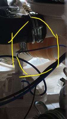

#1 18758403 14 Cze 2020 12:57 jariaz jariaz Poziom 1 #1 18758403 14 Cze 2020 12:57 Cześć. Potrzebuję pomocy w doborze część do zmywarki, zdjęcie poniżej. Jest to wąż który wychodzi z pompy do misy.

#3 18847960 31 Lip 2020 20:33 papaj205 papaj205 Poziom 13 Pomocny post? (0) #3 18847960 31 Lip 2020 20:33 Cała misa do wymiany, węże są na stałe zgrzane. Kiedyś był zestaw naprawczy, ale nie polecam.
#4 18848240 31 Lip 2020 23:30 mrice mrice Moderator AGD Pomocny post? (0) #4 18848240 31 Lip 2020 23:30 papaj205 napisał: Cała misa do wymiany, węże są na stałe zgrzane. Serio ? Ta obejma to tak dla jaj założona ? Jedyne węże jakie były na stałe wklejane w michę to węże krótkie, np do pompy spustowej, miały one raptem po kilka centymetrów, wszystkie długie zawsze były demontowalne. Nie pomagam na PW, porady tylko na forum.
#5 18848281 01 Sie 2020 00:13 zhudomel zhudomel Specjalista AGD Pomocny post? (0) #5 18848281 01 Sie 2020 00:13 jariaz napisał: Jest to wąż który wychodzi z pompy do misy.Jeśli to jest ten jasny na drugim planie zdjęcia, to jest zgrzany z misą. Jeżeli króciec misy nie uszkodzony, to można wąż kupić oddzielnie.
#6 18848288 01 Sie 2020 00:23 mrice mrice Moderator AGD Pomocny post? (0) #6 18848288 01 Sie 2020 00:23 zhudomel napisał: Jeśli to jest ten jasny na drugim planie zdjęcia, Chyba, ze autorowi o ten chodziło, to pardon, ale wedle tego obrazka i rysunku dla rozumiem, ze chodzi o ten czarny. Nie pomagam na PW, porady tylko na forum.
