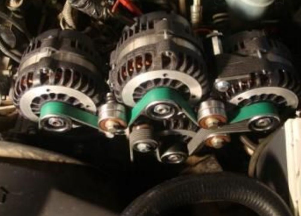

    Historia w skrócie wyglada tak, że w planach jest zbudowanie kampera z autobusu.
    Jedyny problem na dzień dzisiejszy to wygenerowanie prądu do działania poszczególnych urządzeń w czasie podróży.
    W czasie postoju na kempingu oczywiście podłączę się do prądu i część mieszkalna będzie działać z kabla.
    Jeśli chodzi o czas jazdy zapotrzebowanie wyglądałoby mniej więcej tak:
    Klimatyzator split 2,5 kw
    Telewizor ~110W
    Oświetlenie 50W
    Ładowarka 20W
    Lodowka ?
    Pobór 2800
    Moc wymagana 3600W
    Każde urządzenie wymagałoby swojej przetwornicy, instalacja najlepiej na 24v. Jakieś 4 akumulatory.
    Tylko jak ładować akumulatory?
    (Cześć mieszkalna na osobnym zasilaniu niż autobus)
    Istnieją solary do lamperow
    Alternator chyba żaden nie wyrobi?
    Czy jedynym sposobem będzie ratowanie się ukrytym agregatem?
    Jeśli macie pomysły albo uwagi prosze o rady!

    kkknc
    Alternator są różnej mocy. Nie ma problemu by założyć duży. Lub nawet parę dużych.
    Jak zapewnić zasilanie 3600W w kamperze podczas jazdy?
    Skoro nie chcesz się ograniczać to nie ma problemu w USA dostaniesz i 500A alternator.

    jurek131313
    czy zamiast agregatu nie lepiej generator pędzić z silnika ? na sprzęgle np. a altki można dopinać = to jest słuszna koncepcja - mniejsze opory

    Borciuu
    Zakładając ze będą to jakieś 4 akumulatory po 100 ah 24v i alternator 150a to nie ma problemu z tematem przeciążenia go?

    Cowboy zagrabie
    W autobusie Turystycznym sprężarka klimatyzacji napędzana jest podwójnym pasem klinowym i pobiera moc ok 15KW. Oprócz tego wyłącznie do napędu wentylatorów zamontowany jest drugi alternator o wydajności 150A. Przy temperaturze zewnętrznej ok 33-36 stopni wystarczy to na utrzymanie zbitej wcześniej temperatury gdy pojazd stoi w nasłonecznionym miejscu. 12-sto metrowy autobus to 60m³ kubatury z czego większość przeszklona.
    Jeżeli masz potrzebę chłodzić taką ilość powietrza na postoju oraz używać jednocześnie np mikrofalówki, czajnika to cihobieżny agregat o mocy co najmniej 20KW, bo nikt na żadnym parkingu, nie mówiąc już o polach kempingowych nie pozwoli aby jakiś stary autobus się trzaskał i smrodził cały dzień. Panelami to musiał byś oblepić cały autobus a i tak by było mało a wciąż jesteś uzależniony od słońca.
