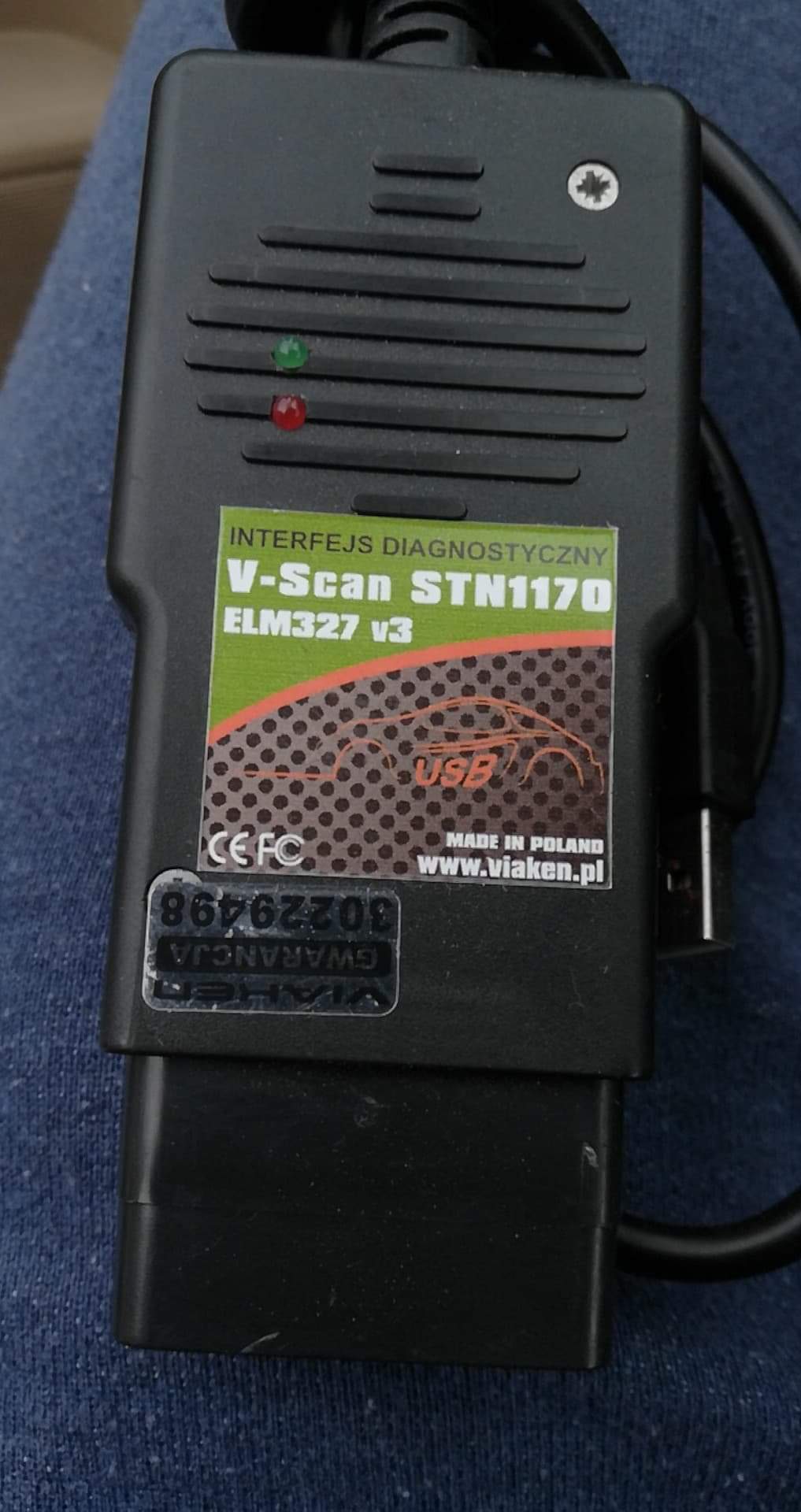

    Witam w polo 3 6n wariuje mi predkosciomerz nawet na 2 biegu pokaze ze jade ponad 200 ale km liczy normalnie. Wiec postanowime wymienic licznik na taki z seata arosa bo jest identyczny tylko na niebiesko podswietlany i moje pytanie jak ustawic przebieg w nowym zeby bylo tyle samo co mialem. Posiadam 2 kable
  • #2 18760060
    cisq
    Vag can comander lub bezpośrednio odczytaj eeprom użyj tachosoft i wbij tam przebieg
  • #3 18760133
    bambo88
    Tymi kablami to ogarnę?
  • #4 18761138
    cisq
    Spróbuj, może sie połączy z comanderem
