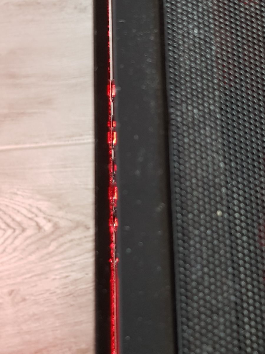

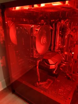

    Panowie mam taki problem. Kupiłem dość tanio chłodzenie be quiet! Dark Rock Advanced C1 które okazało się trochę za wysokie.
    Posiadam obudowę silentiumpc regnum RG6V.
    Pytanie czy te wystające części mogę delikatnie papierem ściernym o te 3mm skrócić?
    Sprawa przedstawia się jak na zdjęciu. Czy można skrócić chłodzenie be quiet! Dark Rock C1 o 3mm? Czy można skrócić chłodzenie be quiet! Dark Rock C1 o 3mm?

    Trudno powiedzieć, jeżeli zakończenia ciepłowodów znajdują się pod tymi zatyczkami i zostaną one rozszczelnione to chłodzenie będzie do wyrzucenia. Względy estetyczne też mogą ucierpieć. Ja bym wymienił chłodzenie na kompatybilne z obudową.

    Ogólnie panel boczny zamknę i zakręcę ale te zakończenia dotykają szkła.

    A nie masz możliwości dać podkładek pod szkło na tyle żeby szkło odsunąć ze 2 mm od obudowy ale żeby wkręty nadal stabilnie utrzymywały okno?

    niby da się ale w tym momencie jest szczelina na tym boku

    Z tego co pamiętam to ta szyba i tak nie przylega idealnie do obudowy, przynajmniej nie pamiętam by była tam jakaś uszczelka czy coś w ten deseń.
    Możesz spróbować odsunąć szubę właśnie na podkładkach a na obudowie po obwodzie okna nałożyć cienką, czarną uszczelkę do okien. Estetycznie da się to zrobić lepiej niż szlifując chłodzenie a dodatkowo jest szansa że połączenie okna z obudową będzie bardziej szczelne i cyrkulacja powietrza nie będzie miała w środku żadnego "lewego" ciągu.
    Myślałem nad czymś takim u siebie w Signum SG1 TG ale po założeniu wodnego chłodzenia nie mam problemu ani z szumem ani z temperaturą i estetyką.
