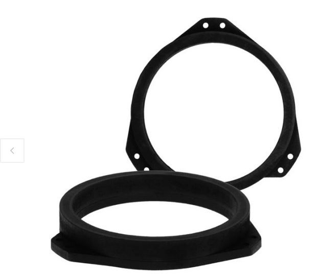

    zastanawiam się czy te głośniki (zdjęcie u dołu) będę mógł bez problemu zamontować w oplu astrze g hathback w drzwiach przednich. Chodzi mi szczególnie o to, że one mają 160mm średnicy, a z tego co wiem fabryczne do tego auta 165mm. Czy na taki dystans jak niżej, nie byłoby problemu ich przykręcić?
    Czy głośniki 160mm pasują do drzwi Opel Astra G hatchback? Czy głośniki 160mm pasują do drzwi Opel Astra G hatchback?
  • #2 18760885
    adam_1991r
    Będzie ok. Ścigasz stare z dystansem i dajesz nowy dystans i do tego głośnik. Ale polecam kupić dystanse mdf a nie plastykowe. I głośniki wolał bym audio system mx165evo. Wygluszenie drzwi to podstawa oczywiście.

    Drzwi juz wygłuszone, czekaja na głośniki :D w sumie dales mi zaglostke z tymi glosnikami, bo porownywalem hertza, pioneera i inne marki, ale akurat na te glosniki nie natrafiłem. Ale obawiam sie ze uparcie kupie Sony, bo nie jedno urzadzenie mam tej firmy (np radioodtwarzacz w aucie) i jestem zadowolony, a skoro mowisz ze z montazem nie będzie problemu to swietnie. Tak dystanse MDF, na pewno nie plajstik :D

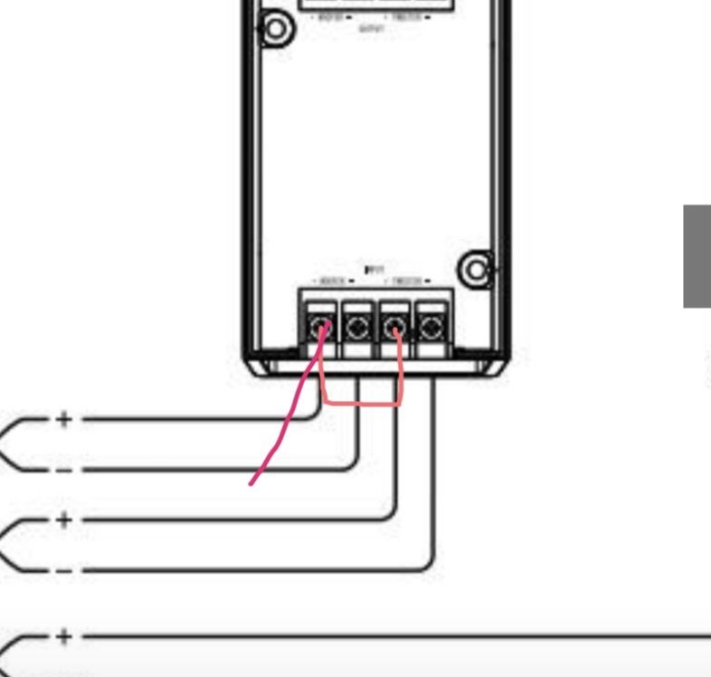

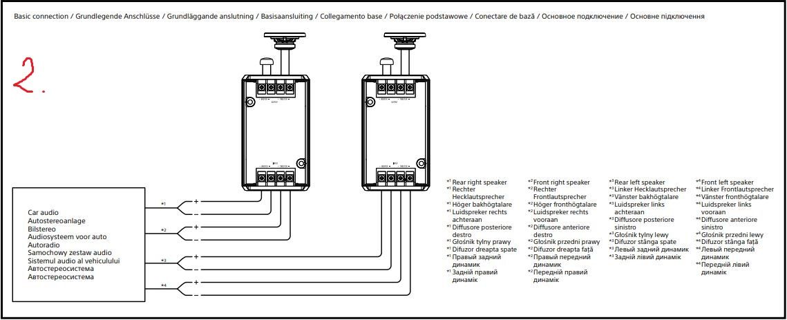

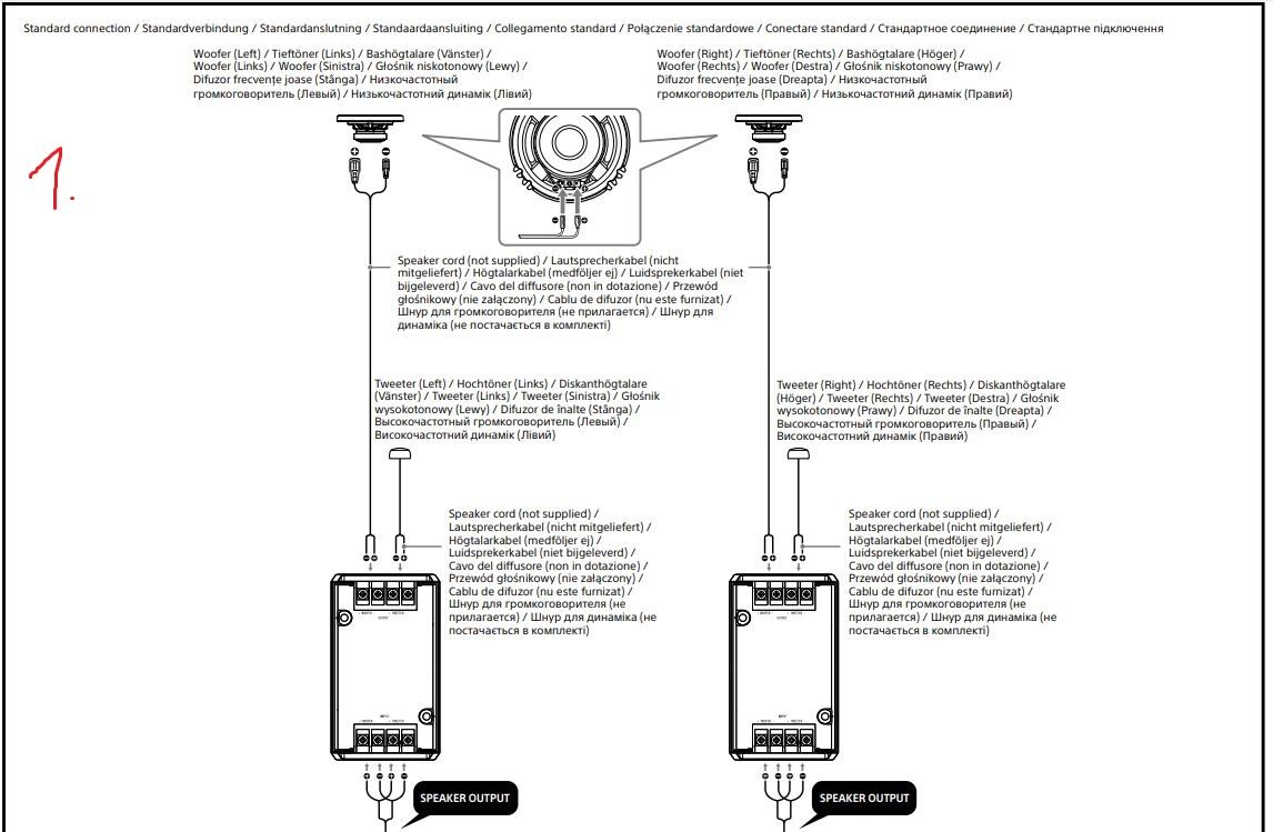

    Jeszcze jedno pytanie. Przedstawione na screenie nr 1 to połączenie równoległe a na screenie nr 2 szeregowe? Czyli podłączając tak jak na screenie nr 1, podepnę lewy midbass i tweeter pod 2 przewody (z tych 8 w kostce iso) i tak samo prawą strone pod kolejne 2 przewody?
  • #6 18766715
    adam_1991r
    Wydaje mi się że pierwszy schemat jest jak będziesz zasilał głośniki z 2 kanałów radia. A drugi schemat jak z 4 kanałów. Pewnie w drugim przypadku będziesz miał regulację głośności tweetera względem woofera poprzez fader w radiu. Ale zajmie to wszystkie kanały w radiu więc nie będziesz mógł podłączyć przykładowo tylnych głośników.

    Ok, to juz zrozumiałe. A w takim razie patrzac na ten pierwszy screen, poprawne jest widoczne polaczenie przewodow, na przyklad dla woofera? Chodzi mi o to, ze + i - zgadza sie przy wooferze, ale w zwrotnicy tam gdzie jest napis woofer, na ilustracji + wchodzi do -, a - do +.
  • #8 18767133
    adam_1991r
    Podłącz tak jak opisał producent. Bo w środku może być strona zamieniona. No i na wejściu do zwrotnicy musisz kabel rozdzielić i podłączyć do 4ch gniazd tak jak na schemacie. Powiem Ci że nie spotkałem się z takim podłączeniem jeszcze. Jedynie w domu jak kolumny były przystosowane do bi ampingu

    W takim razie do lewej zwrotnicy podlacze przewody niebieski oraz niebiesko-czarny (lewy przód). Czyli rozumiem ze jakies zlaczki typu WAGO przed zwrotnica umieścić i ze zlaczek zeby 2 plusy i 2 minusy wyszly i dopiero je łącze w zwrotnice jak na schemacie. To samo robie po prawej stronie (przewody zielony, zielono-czarny). Myślisz, że będzie ok?
  • #10 18767445
    adam_1991r
    Weź kawałek kabelka i połącz po prostu we zwrotce dwa plusy. A ten kabelek z radia podepnij dodatkowo pod jedno gniazdo plusowe. Analogicznie minus i lewa strona. Coś takiego. Czy głośniki 160mm pasują do drzwi Opel Astra G hatchback?
