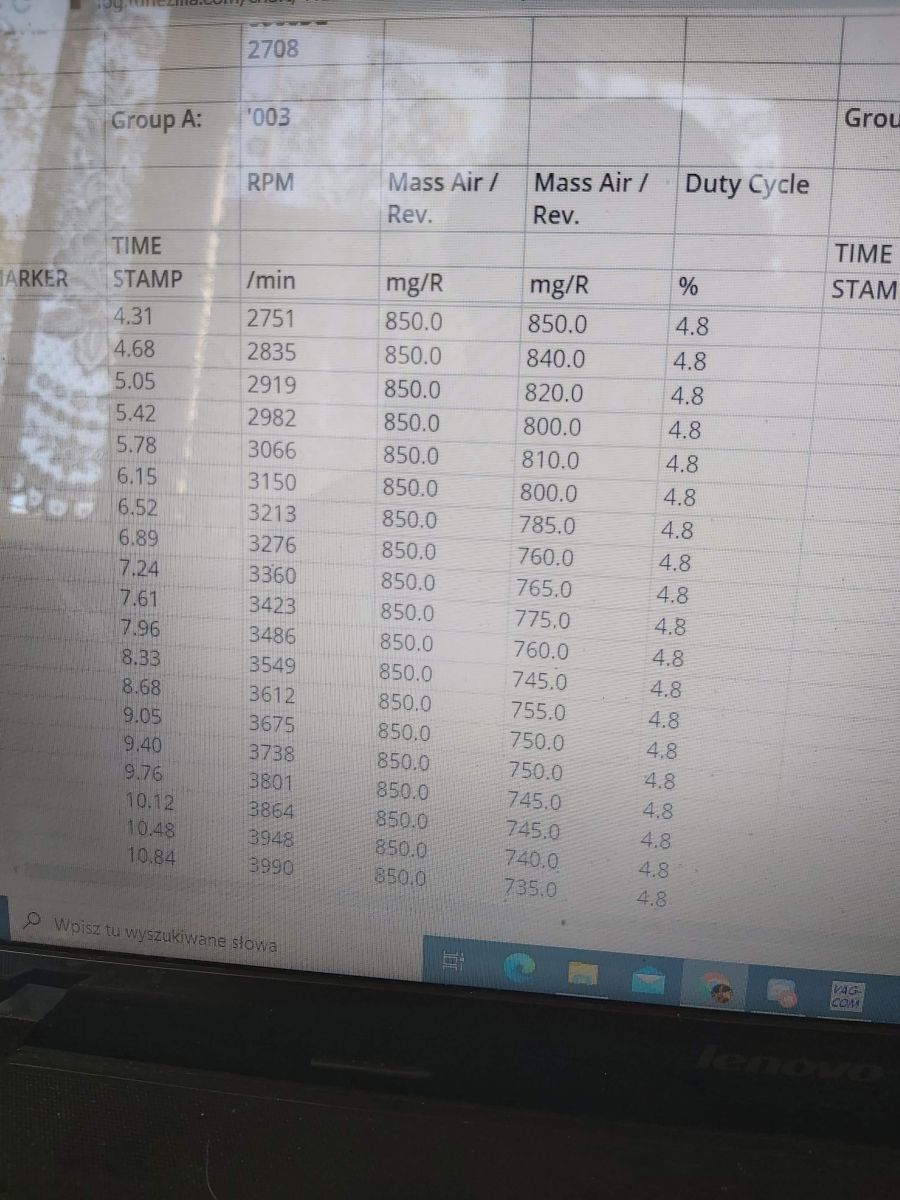

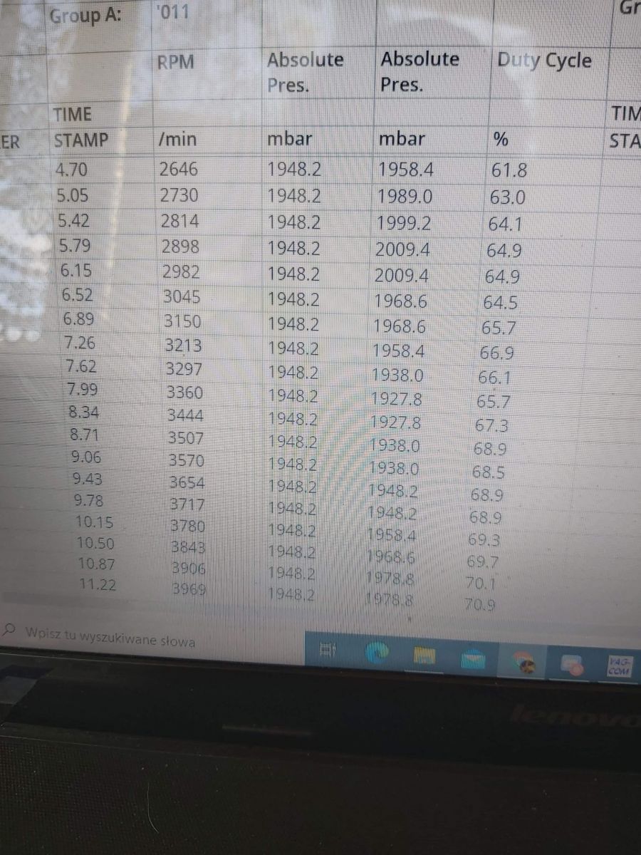

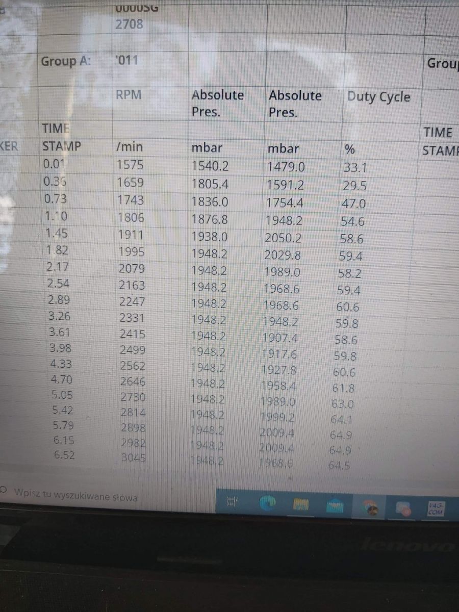

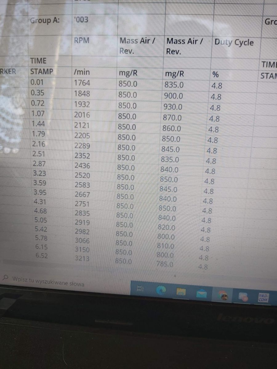

    Mam auto audi a6c5 1.9 TDI 110KM AFN.
    Posługując się wskazówkami kolegi Sztomel z forum wczoraj wyczyściłem kierownice w turbinie bo sztanga pracowała tylko w górnej strefie a na dole chodziła z oporem. Wszystko wyczyscilem i złożyłem. Przy okazji wymieniłem gruszke na nową oryginał garrett.
    Po złożeniu całości na rozgrzanym silniku zrobiliśmy logi dynamiczne. Gruszka była ustawiona tak samo jak poprzednia.
    Na tych ustawieniach turbina na 3 biegu przy 3500 obrotów dawała 42%. Skróciłem 5 obrotów w prawo łącznie po korekcjach i w tej chwili przy 3500 obrotów na 3 biegu daje 68,9%. W jednym z swoich postów którym się posiłkowalem kolega Sztomel pisał ze ori wartość dla 3 biegu i 3500 obrotów powinna wynosić 68%. Czy mogę zostawić taka wartość jaka mam teraz czy musze jakoś skorygować ?? Auto nie wchodzi w tryb awaryjny i wydaje się że wszystko jest ok. Moje auto ma seryjne 110KM i silnik jest w bdb stanie. W załączeniu wysyłam Wam logi 003 i 011. Dajcie znać czy może tak być czy coś poprawić. Widze ze jest delikatne przeladowanie ale czy to jest w granicach normy?? Bardzo dziękuje z góry za pomoc. Kierownice w turbo teraz chodzą bardzo swobodnie. 😊 Prośbą o analizę logów 003 i 011 audi 1.9 TDI AFN Prośbą o analizę logów 003 i 011 audi 1.9 TDI AFN Prośbą o analizę logów 003 i 011 audi 1.9 TDI AFN Prośbą o analizę logów 003 i 011 audi 1.9 TDI AFN

    Turbo ok. Przepływomierz zaczyna pomalutku ciąć dawkę ale na razie bez dramatu.
    #5 18760695
    sigwa18
    Zakładany przepływ 850 od 2500 -2800 schodzi ponizej do 800 i nawet niżej a doładowanie lekko na plus. Może przeplywomierz ale raczej syf w kolektorze i intercoolerze.
    Zwróć uwagę na pierwszy log 003 tam jest ok.
    Przyjrzałbym się dolotowi odcinek filtr powietrza-turbosprężarka.
