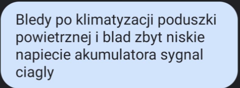

    Koliberek1993
    Dzis odstawiam na regeneracje rozrusznika bo tak stwierdzil mechanik. A komp pokazal wczoraj takie. Pobór prądu w VW Polo IV TDI 1.4 - co może być przyczyną?
