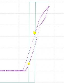

    Chciałbym zaprezentować swoje urządzenie do sprawdzania punktu przełączania przełączników lub potencjometrów. Urządzenie powstało jako jednoosiowa maszyna CNC oparta aż o trzy układy mikroprocesorowe / poprzednia wersja była oparta w całości na RasberyPI, co się nie sprawdziło. Zadaniem urządzenia jest określenie siły oraz punktu przełączania styków - w moim przypadku jest to sonda, a w innych może być to np. przełącznik klawiatury, potencjometr itd. Jako że sama natura przełącznika - chyba dość prostego urządzenia jest ogólnie znana - ale na co dzień nikt się nad nią nie zastanawia - podsyłam link do bardzo ciekawego artykułu, który to całość opisuje w sposób przystępny i daje wykres "miłego w dotyku" https://medium.com/@thomas_mueller/pushing-the-right-buttons-8abc255ec7fa

    Poniżej sedno pracy - wykres wykonany w GnuPLOT pokazujący siły i punkty załączania oraz rozłączania sensora. Biorąc pod uwagę tylko moment dotknięcia i pomiar dziesięciokrotny, wydrukowana sonda do frezarki ma powtarzalność na poziomie 0,1mm.
    Testowanie przełączników - czyli UTM
