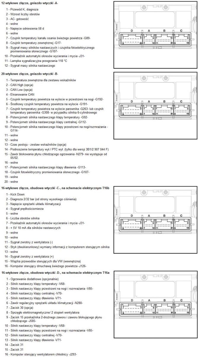

Ponieważ zmieniłem ECU z MSA15 na EDC15 i licznik bez FIS na licznik z full FIS przyszła kolej na sterownik klimatyzacji.
Oryginalnie był sterownik Climatronic by Hella 3B1907044A a założyłem 3B1907044K.
I od razu problemy mimo iż wszystkie wtyczki pasują. Zero reakcji na kluczy problem był w pinie 7 wtyczki D nie było w ogóle przewodu problem rozwiązałem podłączając go do pinu 9 wtyczki D czyli plus po stacyjce. Z wtyczki A piny 2 i 3 połączyłem odpowiednio z licznikiem wtyczka zielona pinu 8 i 9. Pin 8 z wtyczki A połączyłem z pinem 1 wtyczki B żeby temperatura wyświetlała sie wyświetlaczu climatronika i na fis-ie licznika.
Niestety nie działa klima co zresztą pokazuje błąd w vag-com.
Jak by ktoś robił taką zamianę i wie jak to dokończyć żeby działało to bardzo proszę o pomoc.
Poproszę również o poprawne kodowanie jak ktoś zna.
Control Module Part Number: 3B1 907 044 K
Component and/or Version: CLIMATRONIC B5GP 0010
Software Coding: 17000
Work Shop Code: WSC 05311
3 Faults Found:
00818 - Sensor for Evaporator Outlet Temperature (G263)
30-00 - Open or Short to B+
01188 - Electrical Connection between Control Module and Magnetic Clutch
31-00 - Open or Short to Ground
01336 - Data Bus for Comfort System
80-00 - Single-Wire Operation
Mam jeszcze opis pinów ze sterownika z CAN, niestety nie mam pin-o-logii starego sterownika.
