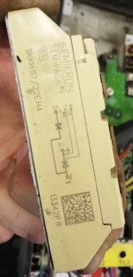

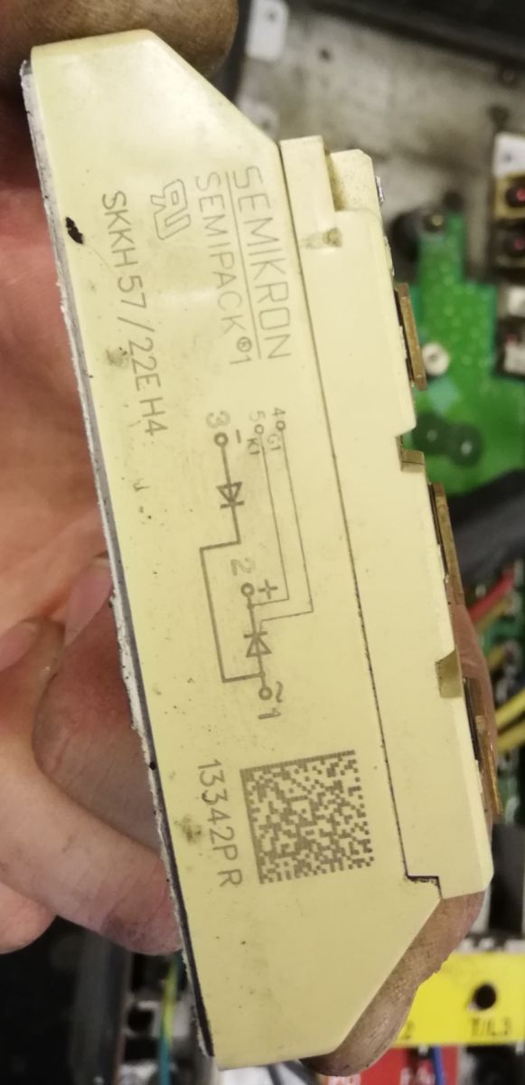

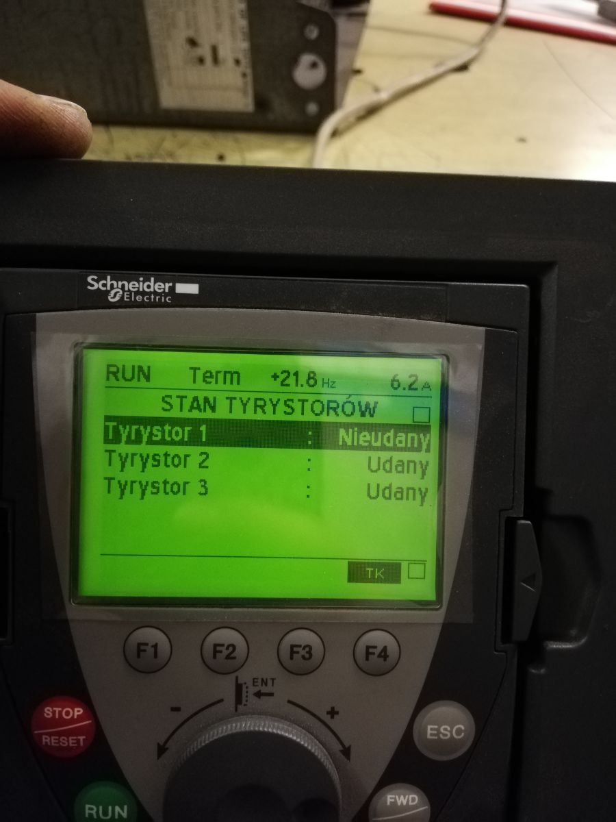

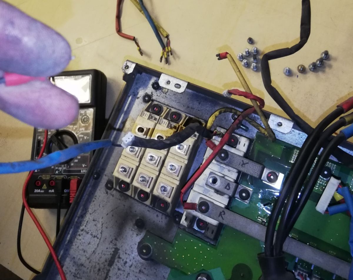

    Witam. Falownik jak w temacie. Zasilany 3 fazowo z 500V, obciazenie silnikiem 3 fazowym na 500V. Falownik uruchamia sie, poprawnie steruję wstępnym uruchomieniem silnika. Problem leży w tym, że falownik pobiera prąd tylko z 2 i 3 fazy, na 1 fazie jest znikomy pobór.
    Zmieniłem oczywiście między sobą fazy zasilania, mostki tyrystorowe na wejściu również zamienione miejscami. Problem caly czas występuje z pierwsza faza. Co jeszcze można sprawdzić, bo problem wydaje się banalny.
    Test tranzystor IGBT wychodzi poprawnie 6sztuk
    Test tyrystorów- pierwszy z 3 tyrystor - nieudany. Tyrystory podmienione miejscami - nadal 1 tyrystor nieudany
    Schneider Altivar 61 - mały pobór z jednej fazy w falowniku 3F
    3 takie same kostki widoczne na zdjęciu, to zamienione miejscami tyrystory

    Może i problem jest banalny, ale nie koniecznie. Opisane przez ciebie objawy wskazują na brak lub niepoprawne działanie sterowania bramką tyrystora w pierwszej fazie. Spróbuj oscyloskopem zdjąć przebiegi ze sterowania tyrystorami w "zdrowych" fazach 2 i 3 i porównać z przebiegiem sterowania 1-szej "podejrzanej" fazy. Generalnie powinny być identyczne tylko przesunięte w fazie. Z przyrządem 2-3 kanałowym miał byś obraz na żywo, ale z 1 kanałowym też można wyciągnąć wnioski diagnostyczne.
    Banalnie było by jeżeli jest tylko jakaś przerwa (niepewny styk) w połączeniu sterowania do bramki tyrystora, ale ja raczej stawiam na uszkodzenie układu sterowania.
