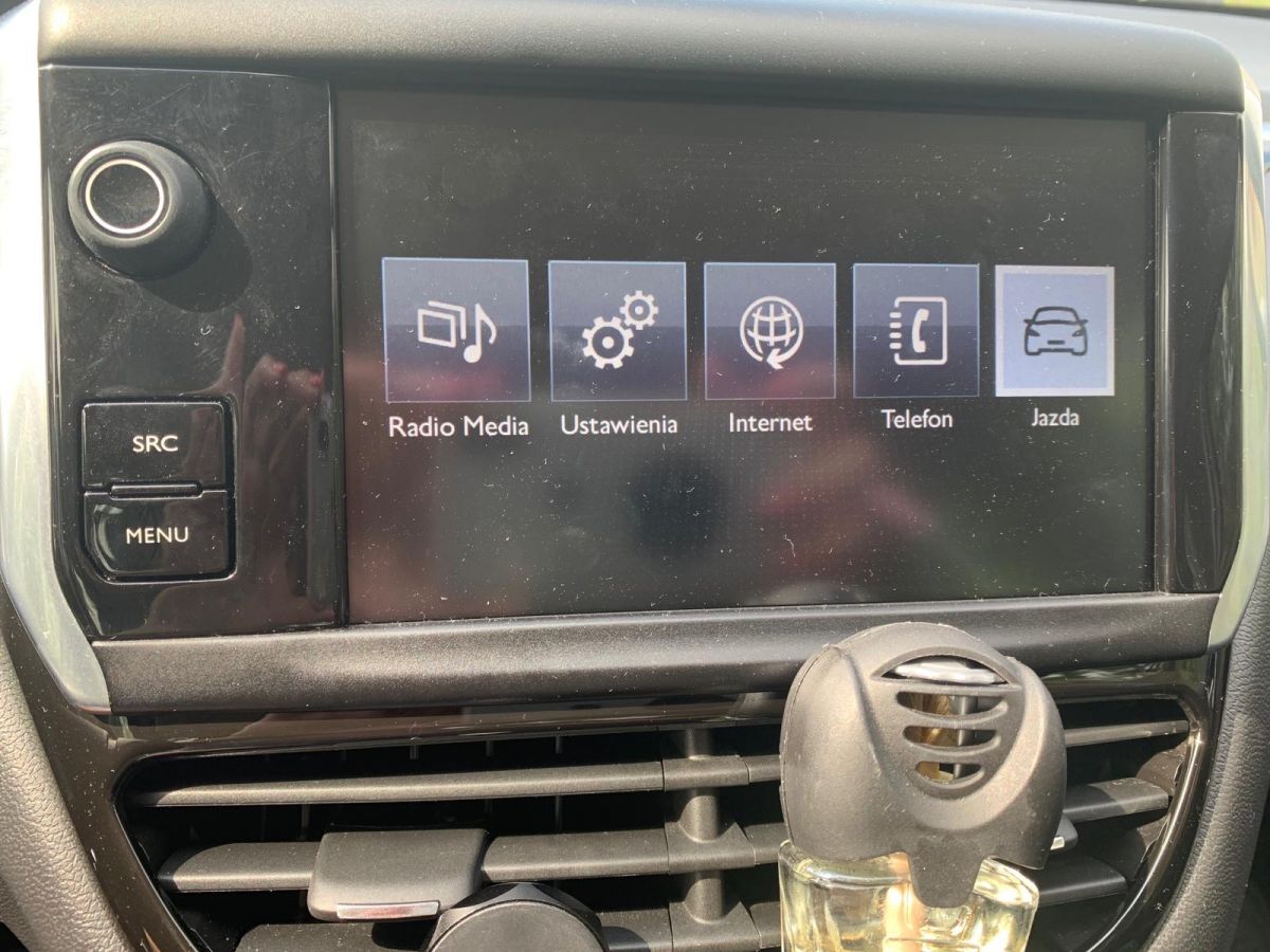

    Poproszę o podpowiedź czy jest możliwość przeniesienia obrazu z telefonu na wyświetlacz samochodu (chodzi o możliwość korzystania z navi w telefonie i wyświetlanie obrazu na wyświetlaczu. Samochód Peugeot 208, rocznik 2014. Radio Analogowe SMEG, duży wyświetlacz. Samochód kupiony bez navi. W ząłczniku zdjęcie kokpitu. Poproszę o informacje jak to zrobić - myślałem o połączeniu przez moduł podpinany pod USB radia.
    Peugeot 208 - Połączenie smartfona z wyświetlaczem samochodu (przerzucenie ekran Peugeot 208 - Połączenie smartfona z wyświetlaczem samochodu (przerzucenie ekran

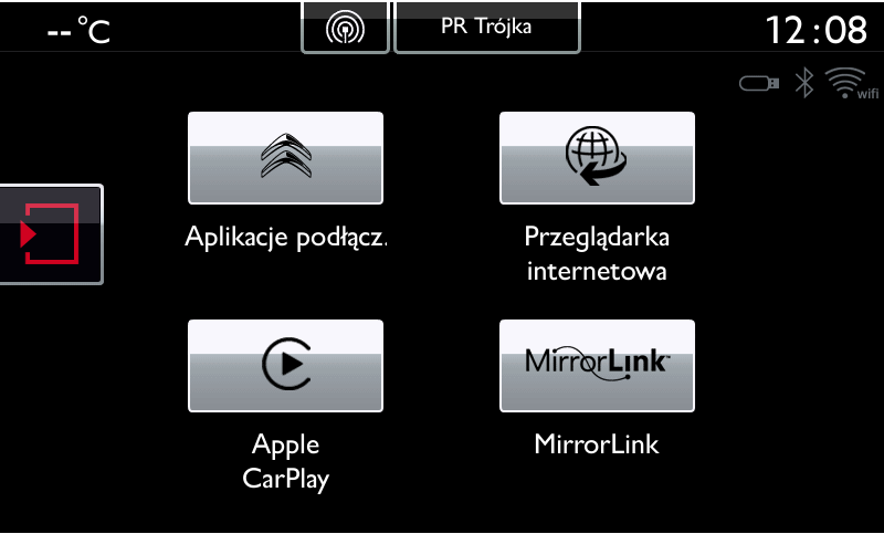

    Co prawda wykopek, ale może komuś się przyda informacja.
    SMEG na zdjęciach powyżej, to wersja podstawowa, nie ma opcji MirrorLink, czy CarPlay- to dopiero umożliwia SMEG+I v2 (wersja oprogramowania 6xx) :
