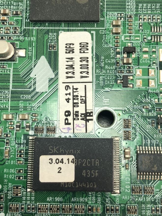

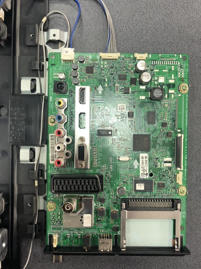

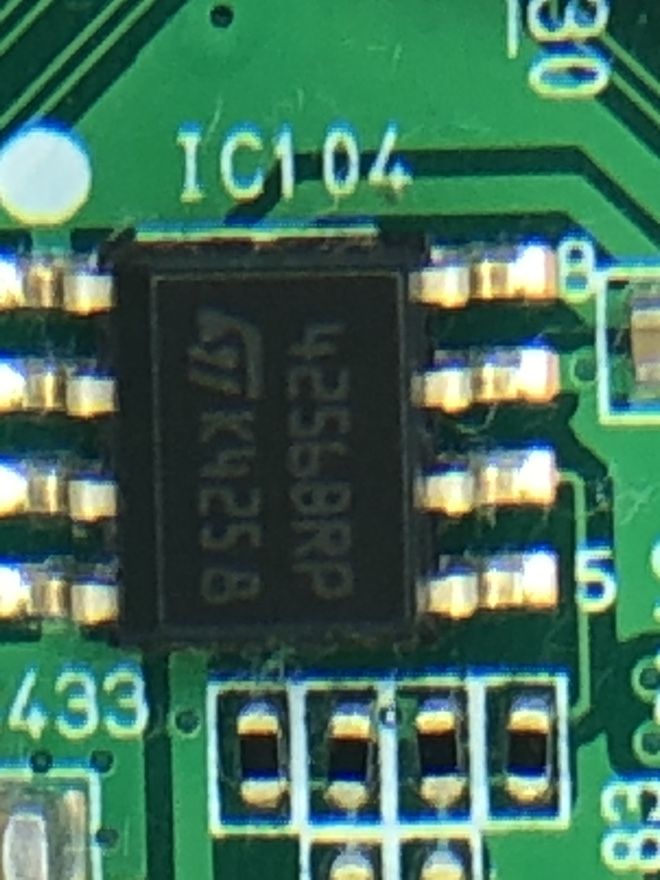

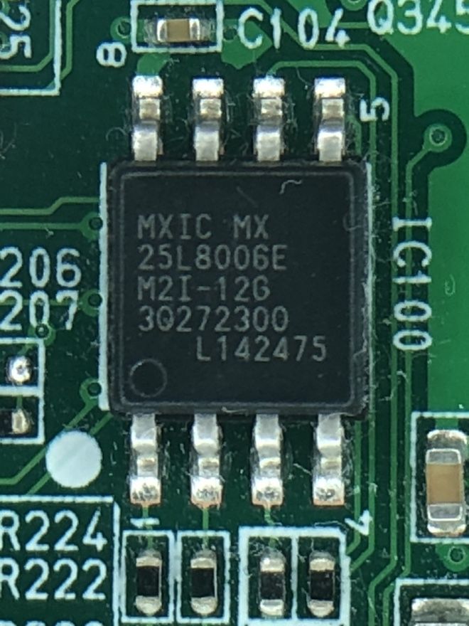

    Monitor działa prawidłowo, jednak przy każdym włączeniu uruchamia się proces szybkiej konfiguracji monitora tj. wybór regionu, języka oraz skanowanie kanałów (monitor posiada wbudowany tuner cyfrowo analogowy). Przesyłam zdjęcia płyty głównej oraz oryginalny dump z flasha MX25L8006E. Wymieniłem flasha MX25L8006E lecz niestety problem nie został rozwiązany
