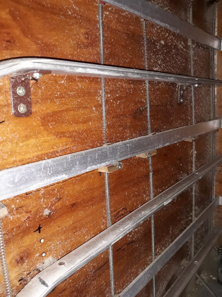

    Testowałam różne rodzaje grzejników w budowanych inkubatorach ale zawsze stosuje spirale z gołego drutu oporowego , której moc dobieram do kubatury inkubatora. Spirale oplatam 2 razy wnętrze inkubatora na izolatorach wykonanych z tekstolitu. Dla bezpieczeństwa wszystkie dostępne części metalowe uziemione . Po otwarciu drzwi inkubatora rozłączane L i N zasilania grzałki. Takie rozwiązanie sprawiło utrzymanie temperatury w ustawieniu 37,6-37,8 w każdym zakamarku inku.

    Mógłbyś dokładniej opisać w jaki sposób robisz to ogrzewanie z drutu oporowego ?
