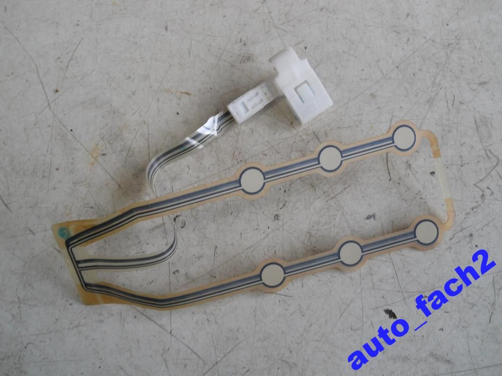

    Mam taki problem.
    Jadąc autem z całą rodziną mamy zapięte wszystkie pasy bezpieczeństwa. W pewnym momencie czujnik wariuje. Tzn. Zaczyna brzęczeć tak jakby pas kierowcy był niezapiety. A pas jest na swoim miejscu czyli w gnieździe. Zauważyłem że zaczyna brzęczeć przy skręcie. Czy to ma jakiekolwiek znaczenie i jaka może być przyczyna brzęczenia pasów skoro są pozapinane???Miał ktoś podobny problem?

    Czy trzeba ten wtyk wymienić?

    Ciężko mi powiedzieć bo sam nie jeździłem. A czy taka mate dam radę sam wymienic czy muszę się udać do serwisu?

    Dziś sprawdziłem i tak mi się coś wydaje że ta mata może być oki.
    Gdy zaczeło dziś pikać wyjmowałem j wkładałem ta klamrę od pasów i raz łapało i przestawało polać a raz nie. Więc może w tym jest problem. Może coś z tym gniazdem nie tak ?
