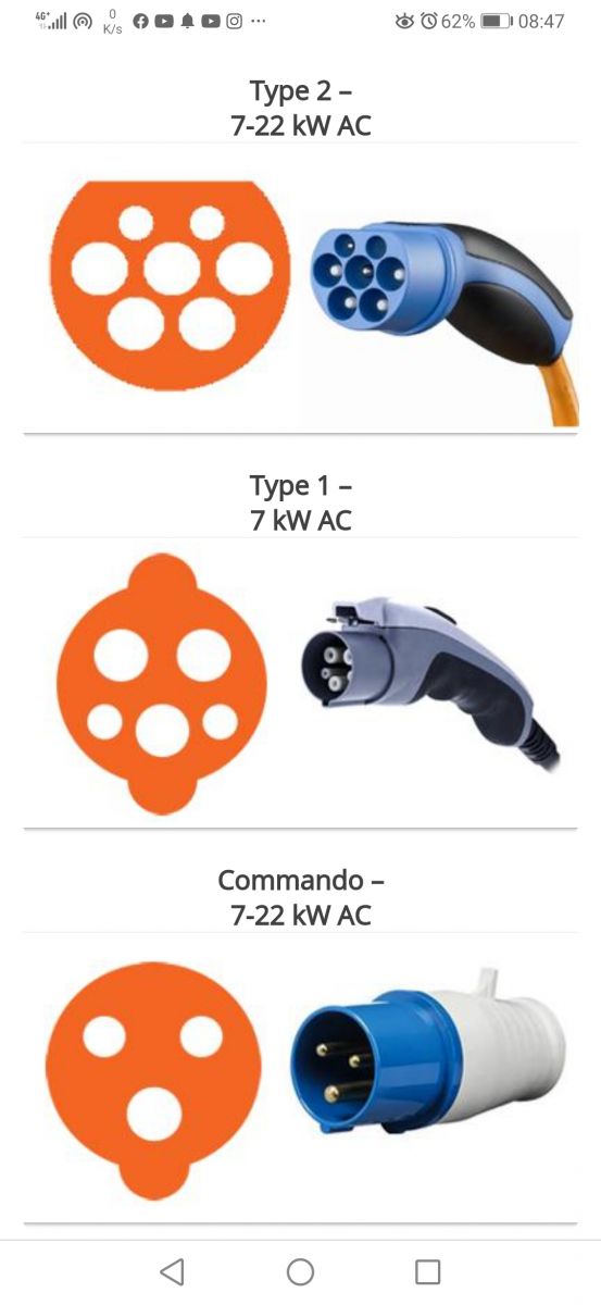

    Od 2 lat na stałe żyje w kamperze w UK I czasem potrzebuje naładować akumulatory a nie ma gdzie albo jest to drogie.
    Mam w vanie 40a inteligentną ładowarkę do moich 400ah/12v AGM.
    Pytanie brzmi:
    Jak podłączyć ładowarkę samochodów elektrycznych (na stacji benzynowej bądź pod supermarketem) TYPE 2 (ac 230/7KW) aby moja ładowarka (230v->12v) normalnie działała? Ładowanie kampera na stacji ładowania samochodów elektrycznych

    Przede wszystkim musisz zbudować układ który będzie emulował auto EV, tam jest magistrala danych która uzgadnia prąd ładowania itp. wszystko dostępne w necie.

    Tak też podejrzewałem. Wszystko jest dostępne w sieci? Masz na myśli jakieś konkretne miejsce bo takiego nie znalazłem.

    EVTV Motor verks - słowa klucz.
