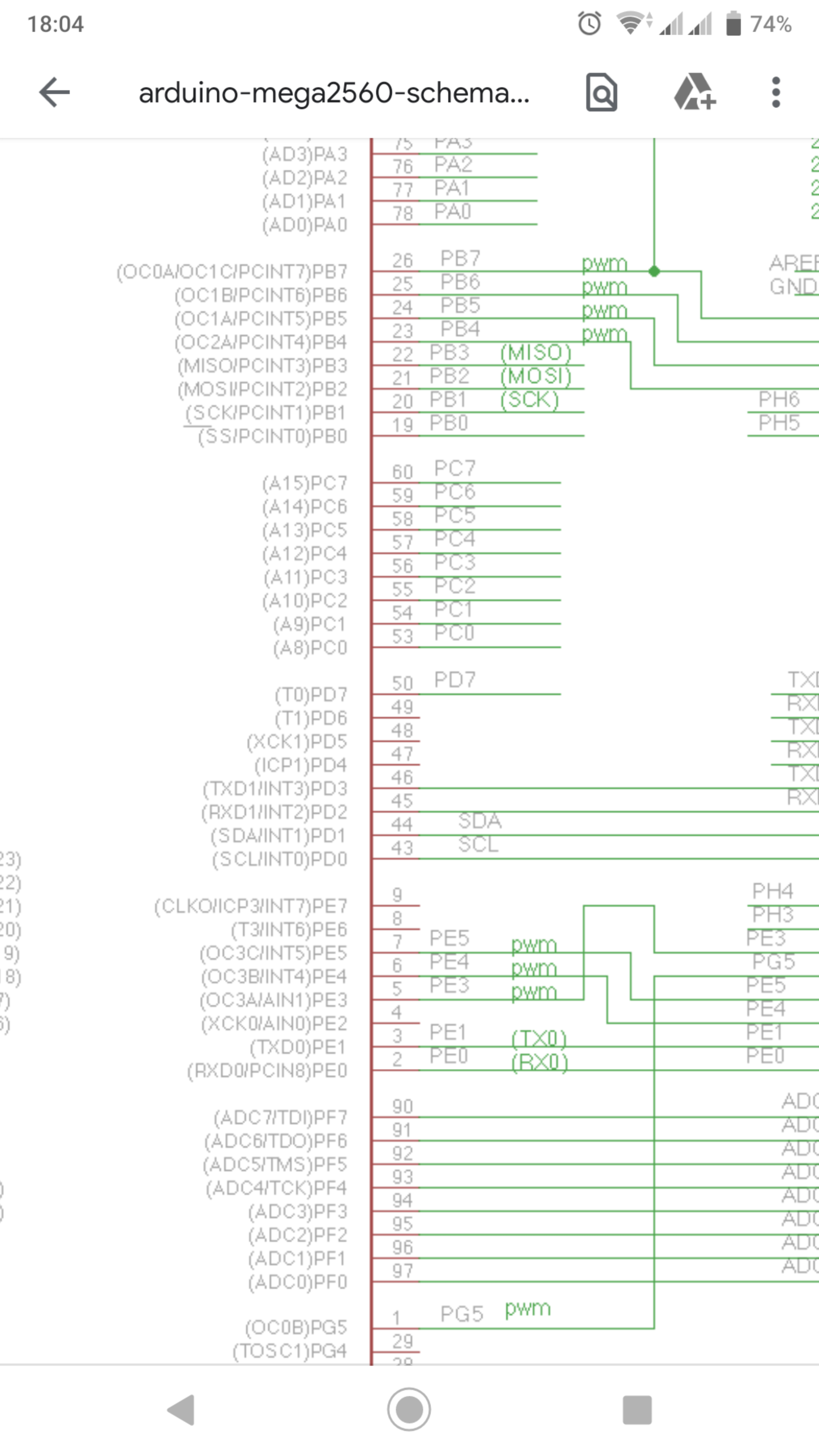

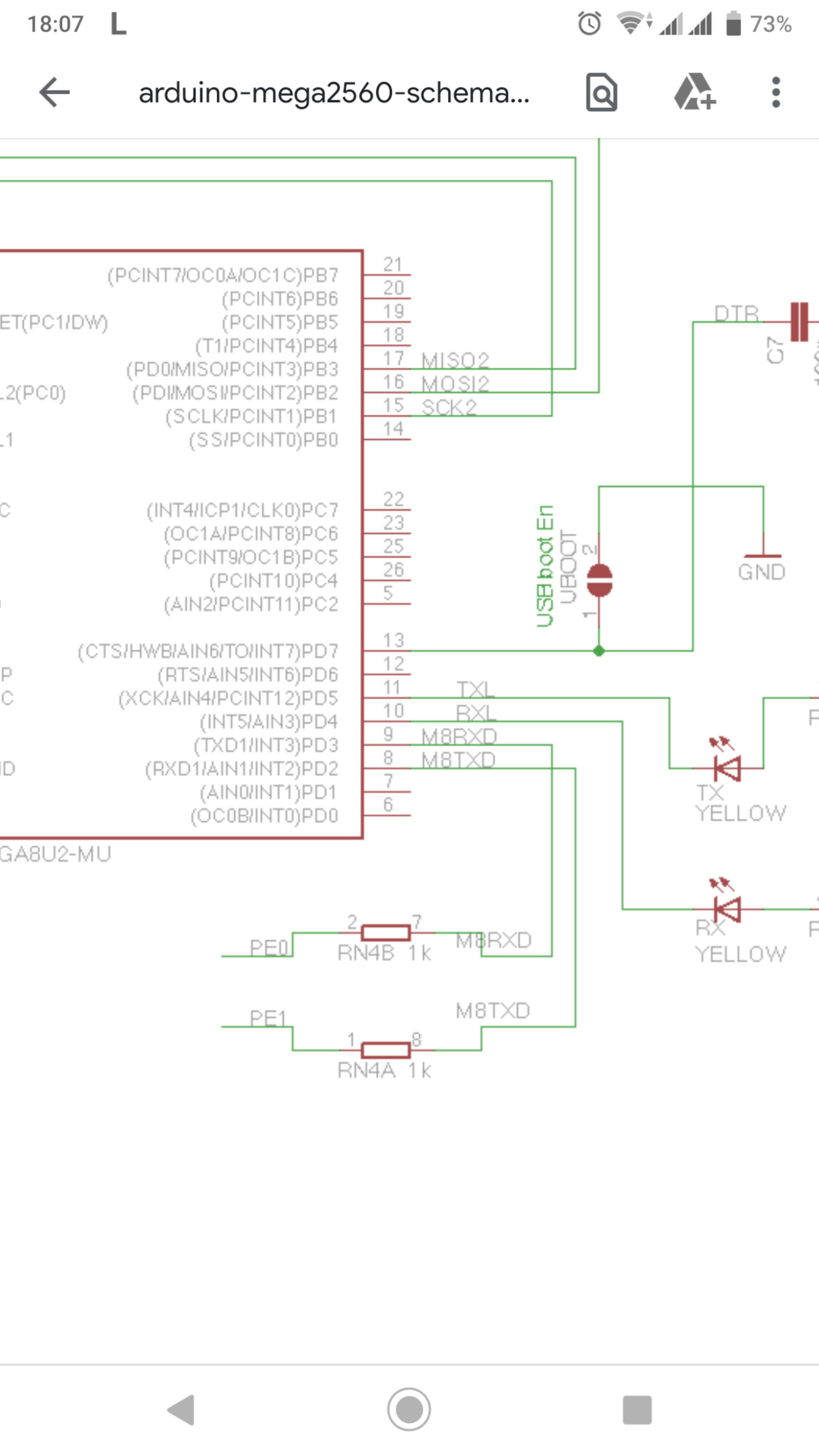

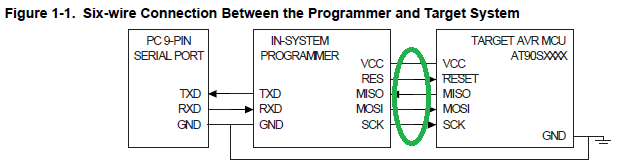

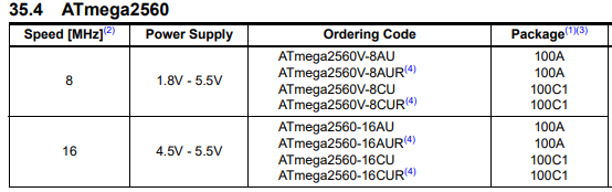

Użytkownik poszukiwał informacji na temat programowania ATmega2560 za pomocą ISP, zauważając brak szczegółowych danych w dokumentacji. Odpowiedzi wskazały, że ISP jest formą programowania szeregowego, ale różne obudowy procesora mają różne przypisania pinów. W dokumentacji datasheet znajdują się ogólne informacje, a szczegóły dotyczące pinów można znaleźć w dokumentach takich jak AN0943. Użytkownicy podkreślili, że programowanie przez ISP różni się od programowania przez USB, które wykorzystuje inne piny. Wskazano również na rolę bootloadera w procesie programowania.
