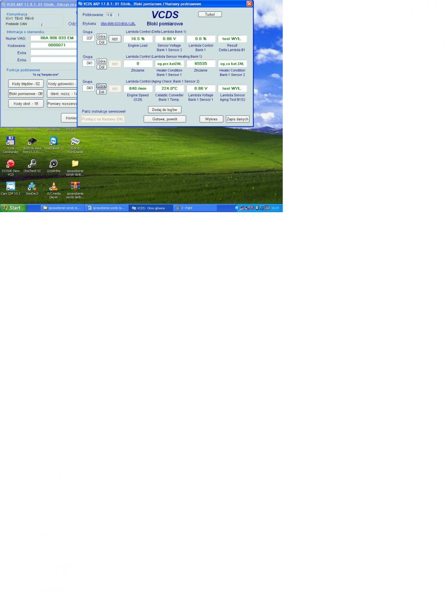

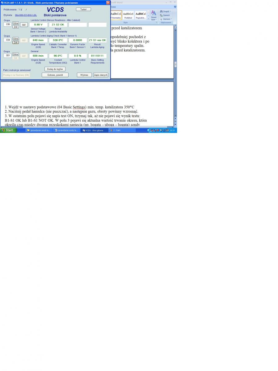

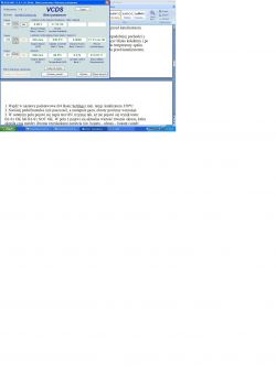

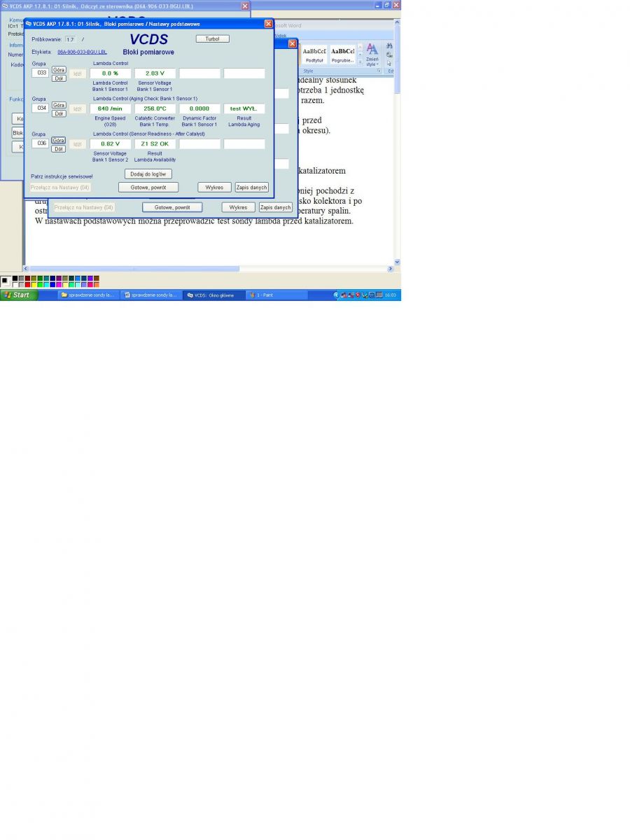

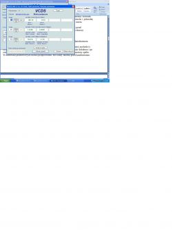

    Witam kolegów, Mam dylemat i proszę o wasze sugestie czy to sonda lambda pada czy będzie coś innego. Sonda lambda 06a 906 262 br, Sprawdziłem błędy kilkanaście razy podczas jazdy. Pojawiają się błędy o nr jak w temacie. Ale nie wszystkie na raz tylko praktycznie po jednym, czyli skasuje jeden błąd pojeżdżę i pojawi się o innym nr. Testy robię przez jeden dzień. Zauważyłem też niewielkie falowanie obrotami silnika na biegu jałowym. Okablowanie sondy i kostki instalacji do sondy sprawdzone. Niby nieszczelności kolektora ssącego nie widać. Zrobiłem też testy sondy co widać na zdjęcia poniżej, Pierwsza sonda testu nie przejdzie, co za tym idzie nie mogę sprawdzić statu katalizator. VW Jetta 1,6 BSE 2006rok - Pojawiające się błędy P2237, P2224, P2251, P0171, VW Jetta 1,6 BSE 2006rok - Pojawiające się błędy P2237, P2224, P2251, P0171, VW Jetta 1,6 BSE 2006rok - Pojawiające się błędy P2237, P2224, P2251, P0171, VW Jetta 1,6 BSE 2006rok - Pojawiające się błędy P2237, P2224, P2251, P0171,
    Co tym myślicie?

    Sonda do wymiany. Nie jest tania ale jak wymieniać to na dedykowaną NTK , żadnych uniwersalnych. Na biegu jałowym praca tego silnika nie jest najlepsza , szarpnięcia to normalne, można oczyścić przepustnicę i zaadoptować.

    Właśnie dlatego napisałem ten post żeby się doradzić bo sonda nie jest tania. Mnie też się wydaje że parametry odbiegają od normy. Sonda NGK to chyba ta sama to NTK? Cena podobno i obie niby Japońskie mają być. Nie wiem dlaczego w załączniku taka kiepska jakość zdjęć.
