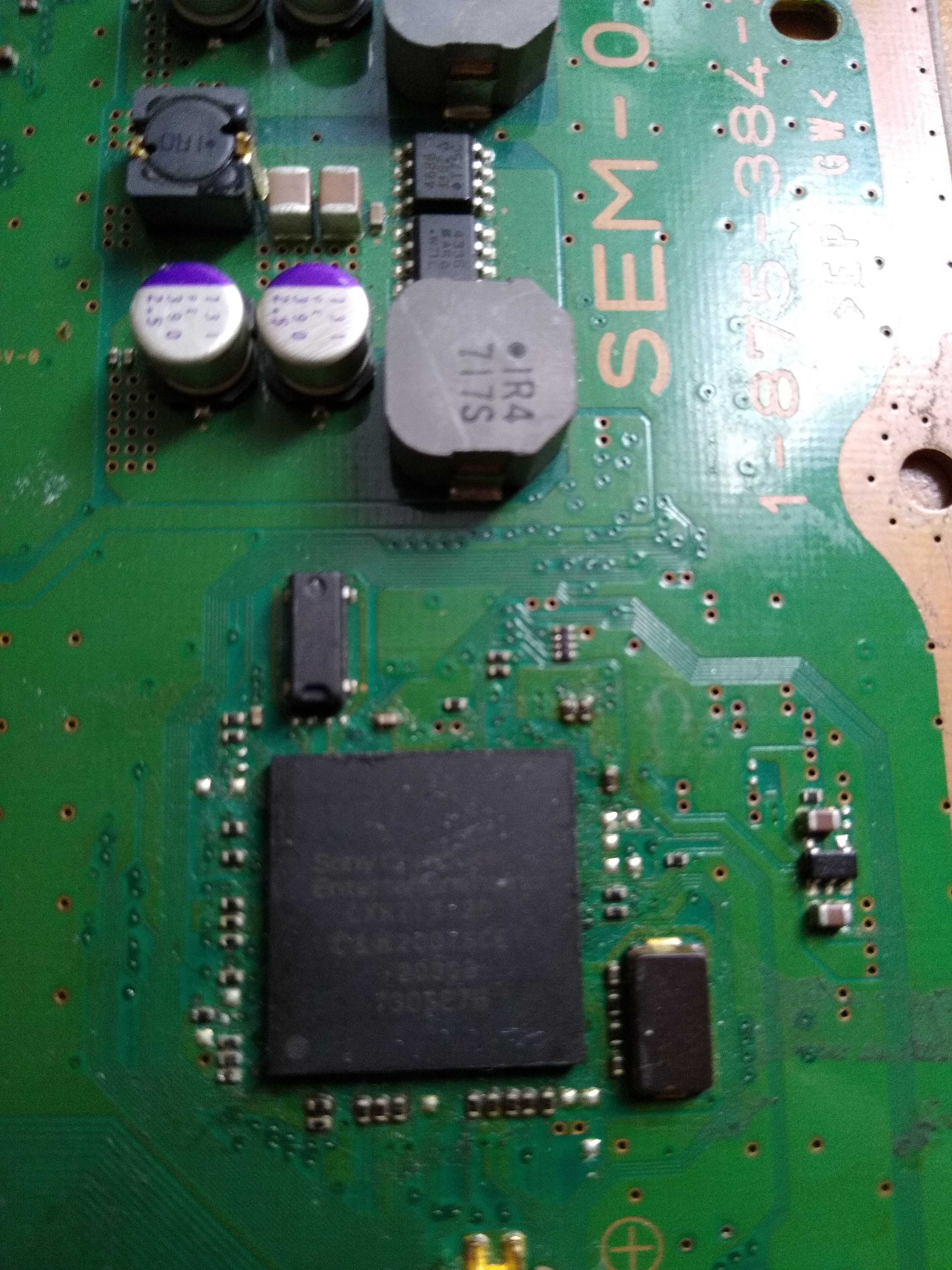

    Problem spowodowałem sam przez pomyłkę. Chciałem uruchomić konsolę na na zewnętrznym zasilaczu.
    Podłączyłem jednak błędnie 1 pin. tam gdzie jest pin startu zasilacza 3.3V podłączyłem 12V.
    Co mogło się uszkodzić?
    Nie mogę zlokalizować miernikiem dokąd prowadzi ścieżka od tego pinu
    Prośba do znawców tematu o pomoc

    Możesz mi podpowiedzieć dokąd prowadzi punkt na schemacie JL9623 oznaczony jako ACDC_STBY? Tam właśnie podałem niewłaściwe napięcie i nie wiem gdzie szukać uszkodzenia. Z tego co przejrzałem zasilacz to on na tym pinie potrzebuje od płyty głównej zasilania aby móc odpalić linię 12V.
    #4 18789800
    Krzysztof Polewka
    Punkt prowadzi do układu Syscon ,uklad jest sparowany z CPU Cell ,gzieś na forum było o sysconie jak zczytać i podmienić do nowego układu eeprom ,wsad z twojego syskona .Najprawdopodobniej syskon jest spalony ,możesz na złączu gdzie podałeś 12V podać 3,3V na stałe np z zasilacza mówie o orginalnym bo komputerowym nawet nie próbuj bo za słaby ....i zobaczysz co będzie ,przy odrobinie szczęścia może konsola ruszy ,nie będzie wtedy standby tzn 12V ciągle na bolcach zasilacza itd ....wyłącznik z tyłu konsolki dopiero całkowicie wyłączy płytę ....spróbuj zobaczymy

    Podałem 3.3V zasilacz odpala linię 12V płyta startuje Wentylator jednak rozpędza się do maksymalnych obrotów po czym 2x po 3 piknięcia i błąd. Obrazu nie było wcale. Jak można podłączyć UART do tego syscona? Są schematy na YT pod które pady na płycie podłączyć jednak nie do SEM-001. Nie chcę strzelać. Może ktoś z Was mi podeśle pola na rysunku jak wyżej?

    tak. Wszystko poskładane brak tylko górnej pokrywy. Podłączone tylko dodatkowo to zasilanie 3,3V tak aby zasilacz wystartował. Na tej płycie był też problem z komunikatem o przegrzewaniu się konsoli. zauważyłem wypalony układ 8-nóżkowy który odpowiada za kontrolę temperatury. Układ koło procesora został podmieniony na sprawny z innej płyty. Potrzebował bym uzyskać komunikację z sysconem to może zobaczę co go boli.

    Coś nowego ....że był problem z przegrzewaniem się konsoli pewnie pasta pod ihs tzn blachami na procesorach cell i rsx wyschnięta ale to już inna bajka no prawdopodobnie w wyniku podania 12V na syscon poleciały te układy od chłodzenia są bezpośrednio sprzężone z syscon, jest ich parę na płycie zmierz wszystkie ,posprawdzaj też otoczenie ukladzików oporniki kondki itd gdzieś coś nie tak i ylod ,fajnie by było jak byś miał taką samą płytę na części mam pytanie czy posiadasz hotair ,stację bga ? Itd....

    Rozumiem że masz w tej drugiej płycie ylod ? Linia 12 V zasila przetwornice procesorów itd może masz zwarcie na płycie .....opisz ylod czy od razu przeskakuje z zielonej na czerwoną i 3 piknięcia czy po około 2 sek ....zmierz duży bezpiecznik linia 12v jaka rezystancja względem masy,zobacz też czy choc na chwilkę odpala 12V przy ylod ,napięcie pojawia się chwilkę

    Chciałem wytestować przetwornice po starcie ale zapala się zienlona na chwilę po czym czerwona i 2 razy po trzy piknięcia.
    Czy do startu płyty wymagane jest podpięcie napędu oraz układu wifi?
  • #13 18805483
    Krzysztof Polewka
    Napęd oraz moduł wifi nie jest potrzebny do startu ,zrób tak ,woltomierz w multimetrze jedna sonda do masy czrna , czerwona do punktu np kondensatory duże płaskie obok rsx lub cell zmierz czy na chwilkę pojawia się napięcie 1,2V i 1,1V przy ylod jak z opisu wynika że go masz .napięcia te mogą się wachać np 0,8V lub 1V chwilowo oznacza to że ta przetwornica podaje napięcie i tak zobacz całą płytę główne zasilania na procesory ,most południowy itd itp gdzieś w necie była cała mapa zasilań SEM-001 przy ylod występują chwilowo ale są
