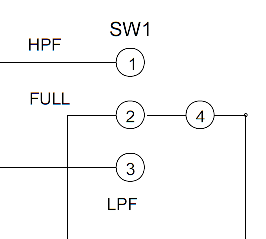

    Witam, urwał mi się plastik z przełącznika suwakowego i za nic nie mogę znaleźć czegoś na jego miejsce.
    Z manuala wyciągnąłem że jest to JSS- 2319 o schemacie :
    Gdzie kupić przełącznik JSS-2319 do Magnata 480?
    Przełącznik poziomy do zmieniania ustawień filtra dolnoprzepustowego, trójpozycyjny, wszystko pod linkiem

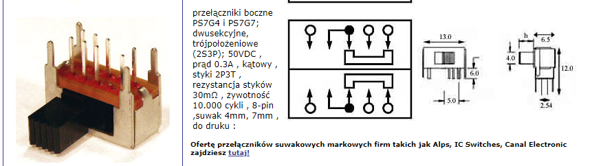

    Coś wizualnie pasującego mają w katalogu cyfroniki.
    PS7G7 - 12 x 14 mm - dwusekcyjny i trójpołożeniowy h=7

    Znalazłem u jednego sprzedawcy i działa bez zarzutów. Nie pasuje tylko pod otwory montażowe obudowy przełącznika. Raster wyprowadzeń jest jednak dobry
