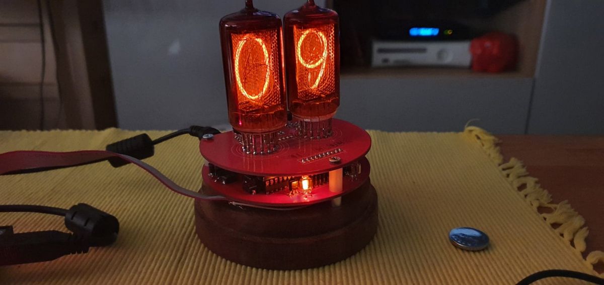

    Drodzy,
    Mam problem z RTC DS1307 który podłączony jest do "starego" układu DS32khz. Mam na mysli starego w obudowie DIP.
    Zrobilem zegarek Nixie, wszystko pieknie dziala tylko ten RTC...a skad wiem ze 4 razy szybciej liczy? Pobieram informacje z DS1307 w interwale czasowym opartym na przepelnieniu Timera1 w Atmega8, wyswietlam sekundy na lampach Nixie i wiem, ze 1 sekunda czasu rzeczywistego to 4 dla DS1307.
    Wielka prośba o pomoc w znalezieniu przyczyny - stawiam na uszkodzony DS1307 lub uszkodzony wzorzec czasowy.
    W załączniku plik Eagle z plytka, wsad z AVR studio.

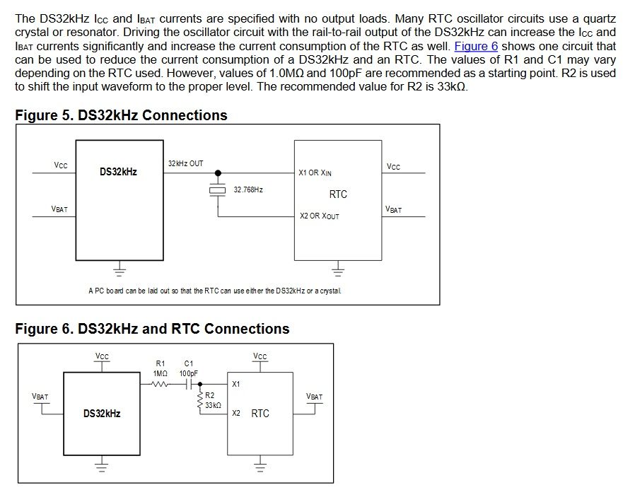

  • #8 18767837
    JarekC
    Poziom 32  
    excray napisał:
    Skąd pomysł na R10? Być może z jego powodu oraz przy współudziale C13 i R9 tworzy się generator RC.
    To jest zalecane połączenie pomiędzy DS32Khz a DS1307 mające na celu obniżenie poboru prądu przez DS32kHz, opis jest w karcie katalogowej DSa i nocie aplikacyjnej Maxima nr 701.

    Fragment karty katalogowej DS32kHz
    Dlaczego DS1307 liczy 4 razy szybciej? Załączam plik EAGLE z płytką.
    Oraz link do noty aplikacyjnej:
    https://www.maximintegrated.com/en/design/technical-documents/app-notes/7/701.html
    Można by spróbować podłączenia bezpośredniego bez układu RC albo bez R 33k ale kolega pisze iż ma utrudniony dostęp do układu.
  • #12 18767932
    excray
    Poziom 41  
    W sytuacji gdy nota DS32RTC mówi o bliżej nieokreślonym układzie RTC, a nota DS1307 mówi aby przy takich konfiguracjach pozostawić X2 nie podłączone, oparłbym się jednak na tym drugim rozwiązaniu.

  • #19 18767983
    Templarious
    JarekC napisał:
    A tak ciasno masz że nie dostaniesz się do pinu SQW?
    Mysle ze tak :P Ciezko jest tam cokolwiek wlozyc (sensownie i bez pomylki)
    Panowie, odpiszę jutro (19 Czerwca rano) ide spac.
