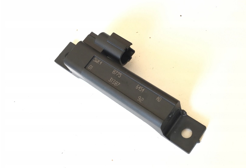

    Ma ktoś może wiedzę odnośnie anten 3 sztuki - strona lewa,prawa i tył. Gdzie one się dokładnie znajduję oraz jak wyglądają ? Może w nich tkwi wina.
  • #8 18859781
    pst25
    Niestety to chyba jednak jest wina auta. Może ktoś wie gdzie są te anteny albo bezpieczniki od nich?
    Renault Kadjar 1.2 TCe - Jak poprawić zasięg karty?
  • #9 18860499
    pst25
    Zacząłem od bezpieczników przy kierownicy. Wszystkie okazały się dobre.
    W Internecie ktoś dał poradę, że są 2 anteny z przodu i jedna z tyłu, jednak nie sprawdziłem, bo nikt nie potrafił powiedzieć gdzie są.
    U mnie pod skrzynią biegów była antena i ją musiałem podpiąć (zdjęcie anteny w załączniku). Dostęp łatwy, wystarczyło ściągnąć lewy bok tunelu i wszystko było widać.
