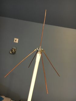

    Cześć!
    Rozpoczynam swoją przygodę z radioamatorstwem. Zrobiłem sobie antenkę na pasmo 70cm, jest to 1/4 fali GP. Chciałbym prosić osoby bardziej doświadczenie, o wskazówki co jest zrobione źle i co jest do poprawy. Korzystałem z książki Poradnik Antenowy - Jacek Matuszczyk SP2MBE.
    budowa:
    Baza to gniazdo UC-1, promiennik i odpromienniki o długości 17cm są wyjęte z kabla oznaczonego 5x6 (najgrubszy jaki był, chyba od instalacji 3-fazowej). Całość umieszczona jest na jedno metrowej rurce PCV (nie jest nigdzie przytwierdzona, jak chce poużywać to zabieram na taras i zakleszczam między stołem a krzesłem). Użyty kabel to RG58 o impedancji 50Ω.
    użytkowanie:
    Mieszkam w małym bloku na 4 piętrze (testy robiłem na dużym tarasie), także liczyłem na lepszy zasięg na paśmie PMR od fabrycznej anteny Baofenga UV-5R oraz BF-666s, na których przeprowadzałem testy. Jestem zawiedziony, ponieważ skuteczność odbioru pobliskiej budowy była lepsza na fabrycznej antenie BF-666s, niż na zrobionej przeze mnie. Może być to spowodowane brakiem strojenia albo niechlujnym lutowaniem? Mierniki SWR aktualnie są poza moim zasięgiem finansowym. Mogę nawet zaryzykować stwierdzenie, że skuteczność z samym podpiętym kablem jest taka sama jak z kabel podpiętym do anteny.
    dokumentacja foto:
    Antena bazowa PMR 70cm - 1/4 GP Antena bazowa PMR 70cm - 1/4 GP Antena bazowa PMR 70cm - 1/4 GP
    @Edit Na stronie 3 dyskusji zamieściłem dosyć szczegółowiej wykonanie oraz testy!

    Pomysł sam w sobie nie głupi, ale....koszmarne lutowanie, wstyd to komuś pokazać. :cry: Zestrojenie bez reflektometru niemożliwe, stąd takie tłumienie sygnału. chyba że wykonasz własnoręcznie miernik pola. Na koniec - Instalacja jest nielegalna, bo istnieje zakaz używania nieoryginalnych anten do PMRow, o ile się orientuje w polskich przepisach.

    Wiem, połączenie braku umiejętności oraz słabego sprzętu. Teraz pytanie czy to może mieć wpływ na działanie?

    Kabel masz 50 Ohm, ok a jaka impedancję ma antena? No właśnie, nie wiadomo.
    Przede wszystkim promiennik, krzywy pofalowany. Zrób porządnie, prosty. Średnica promiennika - wziąłeś kabel YKY gruby. No spoko ale, są wzory na średnice promiennika. TAK to ma znaczenie.
    Przeciwwaga, no i tu się zaczynają schody. Dlaczego taki, a nie inny kąt i czemu są pokrzywione. Impedancja falowa zależy od tej przeciwwagi. To jest pojemność z promiennikiem. Ponieważ Twoja antena ma charakter pojemnościowy, powinna mieć dodaną indukcyjność dopasowania anteny. Nawiń sobie kilka zwojów (30, karkas średnicy 2cm zwój przy zwoju z odczepem co 3 zwoje) i szukaj najlepszego dopasowania przełączając kolejne uzwojenia. Cewka podłączona oczywiście szeregowo z anteną. uzwojeń nie zwieraj tylko przełączaj. Zwarcie dwóch uzwojeń spowoduje zaindukowanie się w pętli prądu zamykającego się - zrobisz zwarcie jak w transformatorze. Po dopasowaniu określasz liczbę zwojów robisz tylko da odczepy na +-2 zwoje w celu dokładnego dopasowania w razie zmiany czestotliwości i tyle.
    To by było na tyle. Tak jak mówił Krzysztof Kamienski Jest niedopasowana :) i tyle

    W paśmie 70cm lepiej jest stosować złącza typu N i lepszy przewód antenowy, RG58 nie jest dobrym wyborem w tym paśmie.

    Panowie, powoli. :) Czy ktoś z Was robił kiedyś taką antenę? Szczerze wątpię.
    Oczywiście, że są lepsze złącza niż UC i lepsze kable niż rg58, można robić z rurek, pasków miedzianych - ale w przypadku takiej anteny nie ma to absolutnie żadnego znaczenia. Tak samo jak lekkie pokrzywienie promiennika, czy niewielka odchyłka długości ("niedostrojenie"). Ta antena jest wbrew pozorom bardzo wybaczająca błędy.
    To co napisał
    to już całkowite pomieszanie. Jaka charakterystyka pojemnościowa? To jest ćwierć fali - tego się nie dopasowuje cewką.
    Ja najbardziej obawiam się wtyczki do radia - tuleja nie jest zaciśnięta, tylko naciągnięta luzem na przewód, całe złącze owinięte izolacją. Jakaś kombinacja. Tu zacząłbym szukać. Oczywiście trzeba wygrzać luty (z kalafonią, nie na sucho!), może żeby dobrze łapał cynę trzeba opiłować delikatnie środkowy bolec do montażu promiennika (i lutować go z włożoną wtyczką żeby izolacja nie popłynęła), ale pierwsze sprawdzałbym kabel. Jak to będzie OK, to można bawić się w strojenie, reflektometry, mierniki natężenia pola - ale do tak prostego zastosowania taka antena poprawnie złożona "na suwmiarkę" albo nawet metr krawiecki na działać od pierwszego włączenia.

    Tutaj zacznę szukać, dzięki za trop. Co prawda już rozbierałem kabel i moim zdaniem wszystko stykało. We wtyczkach SMA dodali takie małe tulejki redukcyjne (?), także zdejmowałem izolację zewnętrzną, potem na samej końcówce również ten biały diaelektryk, wkładałem do tulejki, ją do wtyku. Tak samo w przypadku UC-1, tylko bez redukcji. W jaki sposób to połączyć, żeby mieć pewność, że wszystko będzie stykało? Na zdjęciu po rozebraniu:
    @Edit Próbowałem przez wtyk UC-1 przepuścić przewód wewnętrzny RG58 na wylot (żeby go na tej końcówce podlutować), ale okazał się za gruby i cały po prostu się spłaszczył (oczywiście był skręcony), choć jak patrzyłem w gniazdo to brakowało może 3/4mm żeby wyszedł na zewnątrz.
    Jeszcze dodam, bo pojawił się wątek odpromienników, że kąt między promiennikiem, a przeciwwagami wynosi 135° (pewnie z błędem do 5°).

    OK, ale w takim stanie jak pokazałeś będzie działać słabo - to są złącza zaciskane. Do UC też powinieneś mieć tuleję, a nie widzę jej na foto. To się zarabia tak:
    . W przypadku SMA środkowy pin masz lutowany, ale tulejka jest nadal do zaciśnięcia. Bez zaciskarki ciężko - jak nie masz to można próbować kombinerkami, ale efekt będzie nieprzewidywalny.

    Ta antena dużo wybacza. Z kalkulatora się liczy i powinno być chociaż jako tako. Ale ta częstotliwość absolutnie nie wybacza. Np niektóre złącza UC1 w tym paśmie mają SWR >2, zwłaszcza gniazda z plastikowym izolatorem. Kabel RG58 to jest nie wiadomo co, tych kabli jest dziesiątki rodzai, i niektóre nadają się max do CB, a to i tak z trudem. Natomiast mimo wszystko, jeśli jest aż tak źle, to szukałbym zwarcia/przerwy, źle zaciśniętego wtyku. Wspomniana wyżej sonda pomiarowa nie nadaje się na to pasmo, może coś by pokazała, jakby była złożona z elementów SMD, ale to już lepszy wynik uzyska się bezpośrednio z kalkulatora. Jeśli chcesz zrobić antenę półfalową, to zrób dipola zasilanego w środku, nie będzie problemu z cewką, natomiast nie ma dużej różnicy między anteną półfalową a GP, to tylko 1-2dB. W odbiorze ciężkie do zauważenia.

    Powalczyłem trochę z tym co mam, pozaciskałem te kable. Efektu brak, nadal to samo. Postanowiłem, że zakupię multimetr, żeby sprawdzić obwód kabla, czy wszystko dobrze jest odizolowane, jednocześnie dokupię nowy wtyk UC i SMA i spróbuję na nowym kablu. Tak to wygląda na ten moment:
    Tutaj przyszedł wybór nowego kabla. Na podstawie danych z jednego z sklepów z artykułami dla radiowców zrobiłem mały ranking tłumienia poszczególnych typów kabli koncentrycznych na pasmo PMR (lub okolice, zależy co było w danych kabla):
    1. SLMR 400 - dla 400MHz - 6,8dB/100m
    2. H-1000 PE - dla 400MHz - 8.3dB/100m
    3. SLMR-300 - dla 400MHz - 9,38dB/100m
    4. RG213 - dla 400MHz - 13,5B/100m
    5. H-155 - dla 400MHz - 18dB/100m
    6. RG-58 - dla 470MHz - 35.6dB/100m
    7. RG-174 - dla 400MHz - 54.7dB/100m
    Myślę, że może się komuś przydać w przyszłości. Chyba zamówię RG213, dobry stosunek jakość/cena oraz łatwo dostać złącza.
