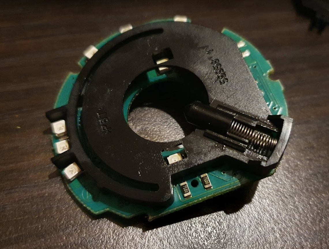

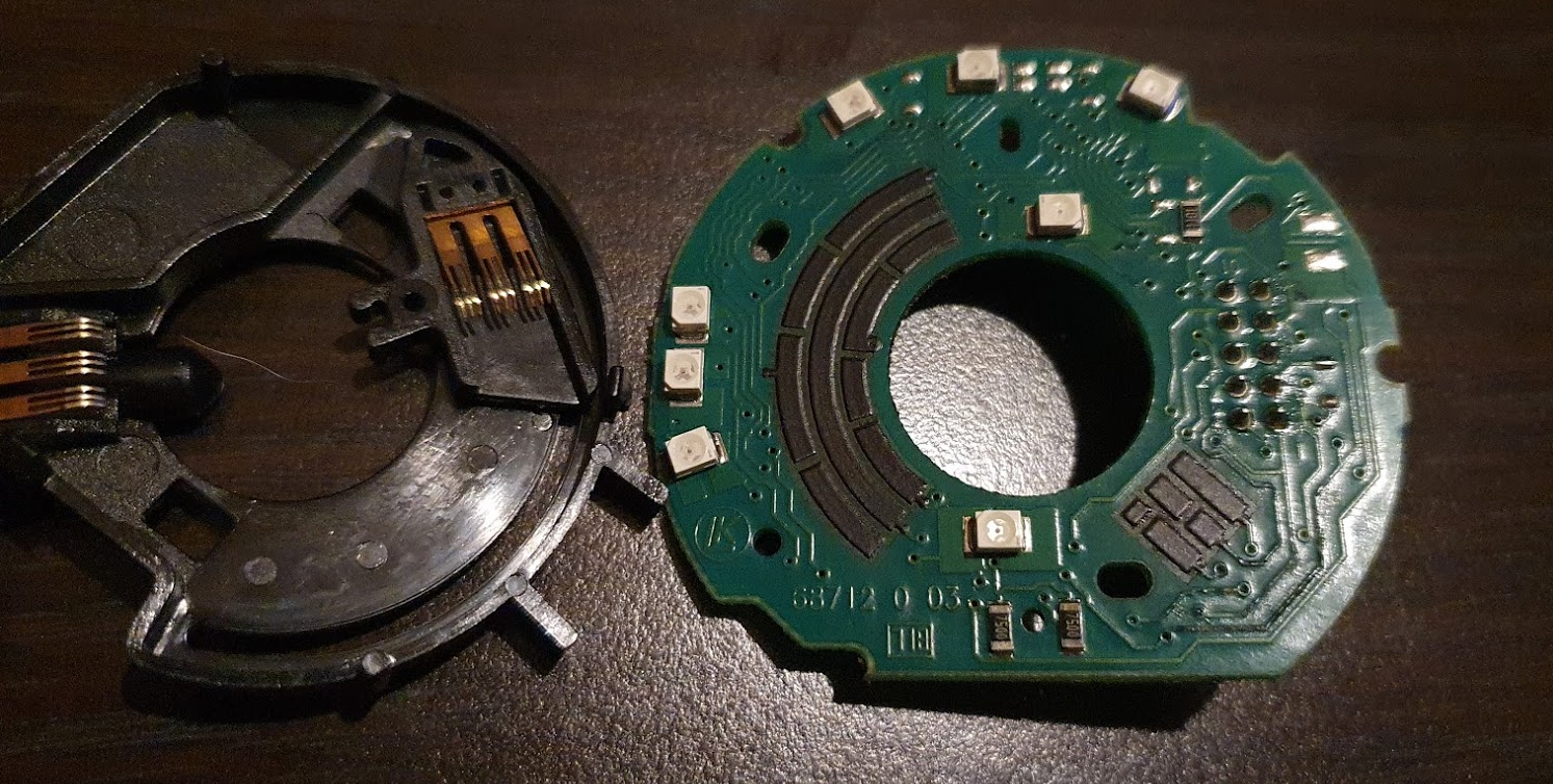

    EDIT:
    Rozebrałem ten przełącznik i były dziwne tłuste ślady na elektronice. przeczyściłem, złożyłem z powrotem, jutro będę sprawdzał
    Mechanizm wygląda, że działa dobrze.

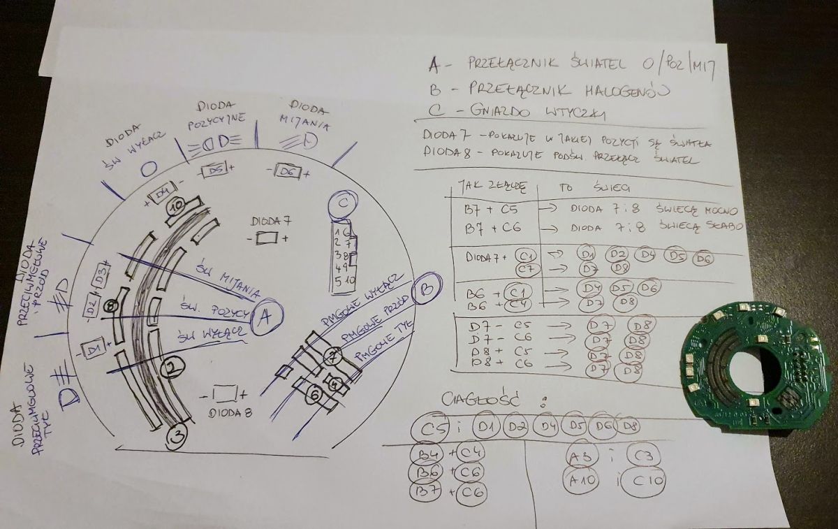

    Rozebrałem jeszcze raz i rozrysowałem sobie połączenia.
    Zastanawiam się czy przełącznik jest na pewno z tego modelu auta czy ktoś źle nie wymienił, bo pokrętło A włącza światła (0-pozycyjne-mijania). Nie ma możliwości przełącznia w 4 pozycję, w której styk 10 wychodzi w kostce.
    Audi A3, Leon 2, VW Golf - Schemat przełącznika świateł

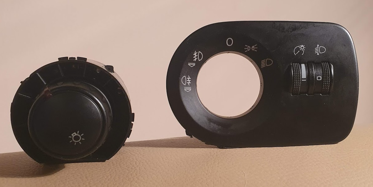

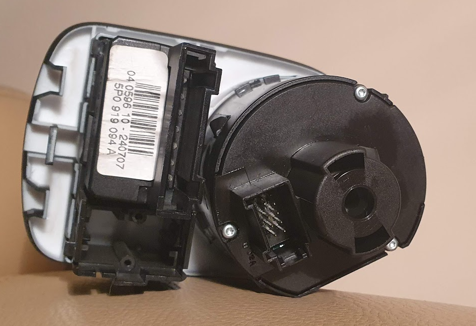

    Całkiem możliwe, bo było kilka wersji tego włącznika w zależności od wersji wyposażenia pojazdu.
    Może sprawdź po numerze VIN jaki był fabryczny włącznik.
