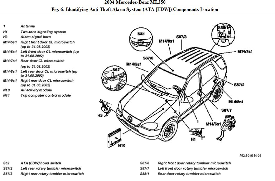

Mercedes ML W163: Gdzie znajduje się moduł alarmu i syrena?
Albert 7777 19 Cze 2020 06:48 1593 1
  • #1 18768187
    Albert 7777
    Witam rano obudził mnie alarm w aucie nie dało się go wyłączyć pilot nie reaguje tylko zamiast otworzyć drzwi to pozamykane wszystkie kontrolki na tablicy się zapaliły i żółty trójkąt Odłączyłem klemy od akumulatora nic nie pomogło wyje bezpieczniki wyjmowałem też nic kto wie czy syrena jest na podszybiu za wycieraczka a moduł dokładnie gdzie jest najlepiej jak byście mi pomogli znalesc kabel podtrzymania to bym to wszystko odpiol w pilocie batetjr wymieniłem i nic a sklucsyka nie mogę otworzyć drzwi z góry dziękuję
  • #2 18768339
    procsa
    Alarm powinien być w podszybiu, odłączanie akumulatora nic nie da bo alarm ma własną baterię (podtrzymanie), najlepiej jechać na SD, jest to system w pełni diagnozowany.
