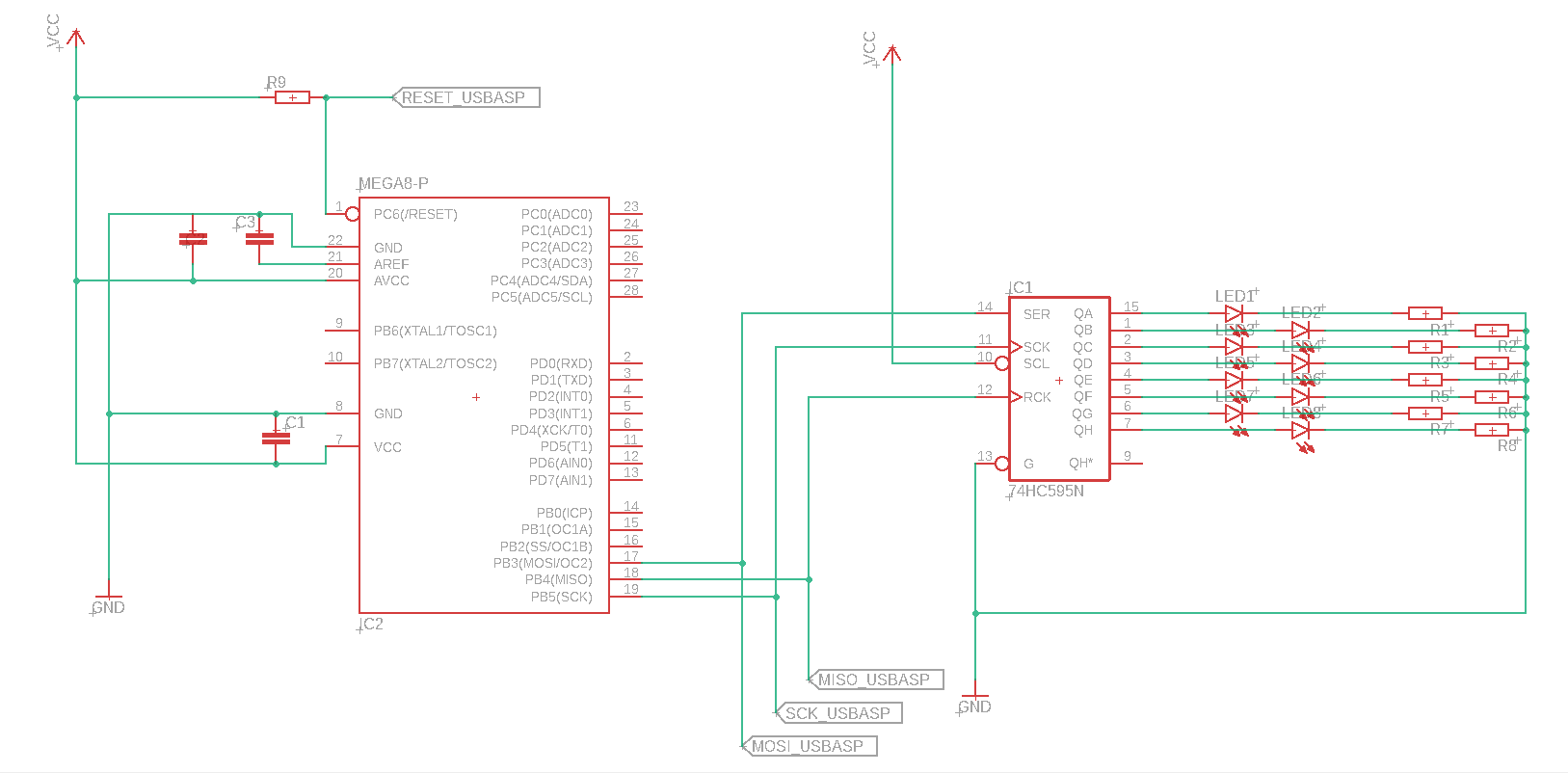

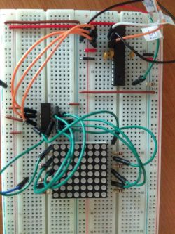

    ma problem z działaniem SPI, mianowicie do Atmegi8 mam podłączony 74HC595 i wyświetlacz 8x8, rejest przesuwnu działa tylko wtedy gdy dotykam przewodów odpowiedzialnych za SPI, jak puszczam przestaje działać.
    Co może być problemem, bo przewody już zmieniałem?
  • #2 18768606
    hajy
    A my co wróżki?
    Schemat, zdjęcia jak połączone, i program.
    Co z pinem SS(PB2) jak wisi w powietrzu i używasz sprzętowego SPI to się może przełączyć w tryb slave.

    Brakuje kondensatora filtrującego zasilanie dla HC595, co w połączeniu ze słabym kontaktem na płytce stykowej może powodować problem.
    Możesz spróbować zwolnic transmisje SPI.

    Zmieniłem układa na atmege32 i problem został, ale zauważyłem że jak odepnę przewód od MISO w atmedze a w 74 zostawię i tak będzie sobie wisiał w powietrzu to działa, jak odepnę od 74 to też przestaje działać.
    Krótko mówiąc, jak mam podłączony przewód do 12 pinu 74HC595 (ST_CP/MISO) i wisi w powietrzu (nie jest zwarty do masy czy VCC) to układ działa.

    W momencie gdy włączasz tryb MASTER dla SPI to pin MISO automatycznie staje się wejściem (karta katalogowa ATMEGA32 Tabela 55),
    tym samym nie możesz go używać do sterowania ST_CP.
    Makro ST_CP_HIGH w tym momencie włącza Pull-Up dla MISO czyli masz '1' na wyjściu ale a ST_CP_LOW tylko wyłącza Pull-Up więc pin ST_CP wisi w powietrzu.
    Przepnij pin ST_CP na inny pin procesora.
  • #9 18773551
    Scyś
    Poziom 3  
    wcześniej tego nie zauważyłem ale powiniemem podpiąć to do pinu SS, tak zrobiłem i działa wszystko jak należy.
