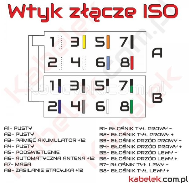

    Cześć, kupiłam ostanio radio samochodowe nie farbryczne marki EP model EPCR09 do peugeota 206cc. Wszystko działa lecz kiedy wyłącza samochód i po jakiś 10min samochód sam odcina prąd do radia to od nowa trzeba programować stację godzinę datę itp. Wie ktoś może gdzie tkwi problem?

    Zapewne nie jest podpięte nieodłączane 12V do podtrzymania pamięci radia.

    Zamień czerwony z żółtym w kostce za radiem.

    Przy tym chińczyku iso jest w radiu a w instalacji nie ma żółtego i czerwonego.

    Pod trzeci pin (A3) trzeba znaleźć +12V w instalacji samochodu, które jest obecne również po wyłączeniu zapłonu.

    Wystraszy zamienić 3 z 8 i będzie git. Miałem 206 i mi się podobało że radio jeszcze trochę chodziło. A przy otwarciu drzwi się włączało :p
