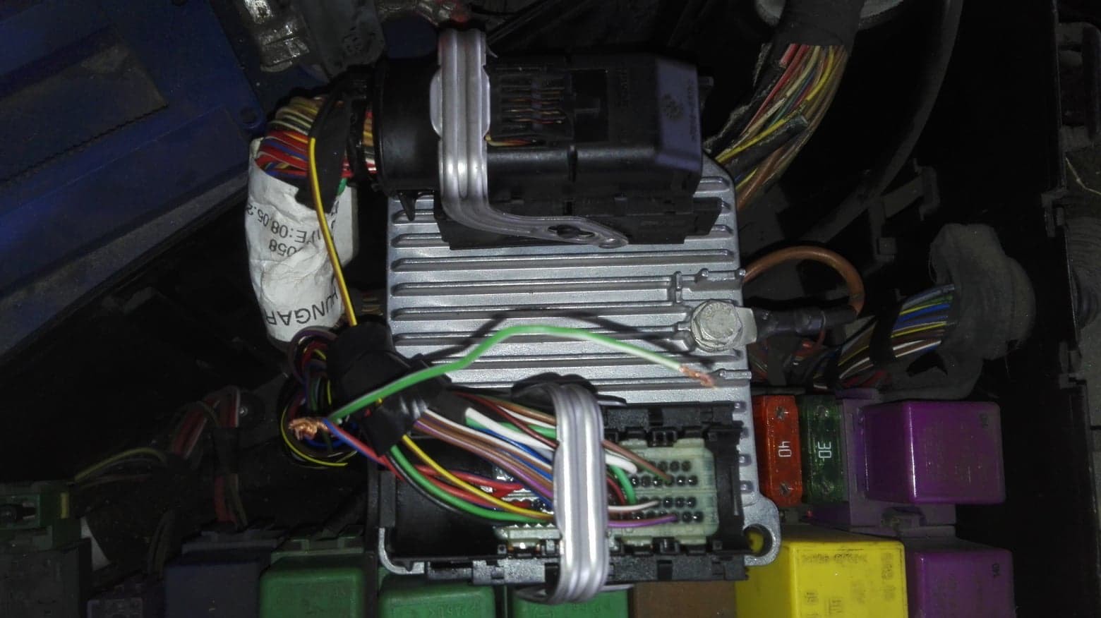

    Witam, co prawda znalazłem temat tutaj odpowiedni którego szukałem ale zgłupiałem, więc proszę o wyrozumiałość.
    Mam pacjenta na warsztacie: Opel omega 2.2 i padło immo sprawdziłem.
    I teraz tak, nie mam możliwości usunięcia go poprzez wgranie softu...itd...
    Ale już niejednokrotnie mostkowałem przewody ale tutaj dołączam zdjęcie mam kostkę ale tych pinów nie ma wcale są puste i jak to rozwiązać ??
    Jak ktoś pomoże a nie chce tu, to daje nr tel 516356501
    Oczywiście za darmo nie chcę, jak uda mi się odpalić na bardzo dobrą flaszkę dam.
  • #2 18770119
    van claude jean damme
    Poziom 19  
    Piny:
    1-21
    3-30
    4-31
    Nie ma ich?
  • #3 18857914
    maersk
    Sorki wielkie że tak długo no nie ma niestety nie ma ale co śmieszne autko dalej stoi u mnie :) nie ma takich pinów w skrzynce od strony pasażera niestety fakt w tym module są ale nie dochodzą tam przewody nie wiem już jak mam liczyć przewody skoro na kostce są opisane
    PS : Zmostkowałem przewody w ECU i w samym ECU i auto mi odpaliło... ale po wciśnięcu hamulca zapal się kontrolka oleju i nie chodzą obroty następnie jak już zgasiłem tak nie odpaliłem

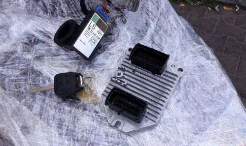

    Jak ominąć immobilizer w Oplu Omega B 2.2 - brak pinów w kostce?
    Witam co prawda omćia trochę postała ale problem rozwiązałem zakupiłem taki zestaw co prawda zdjęcie jest z internetu bo zapomniałem całkiem o poście ale taki zestaw rozwiązuje problem
