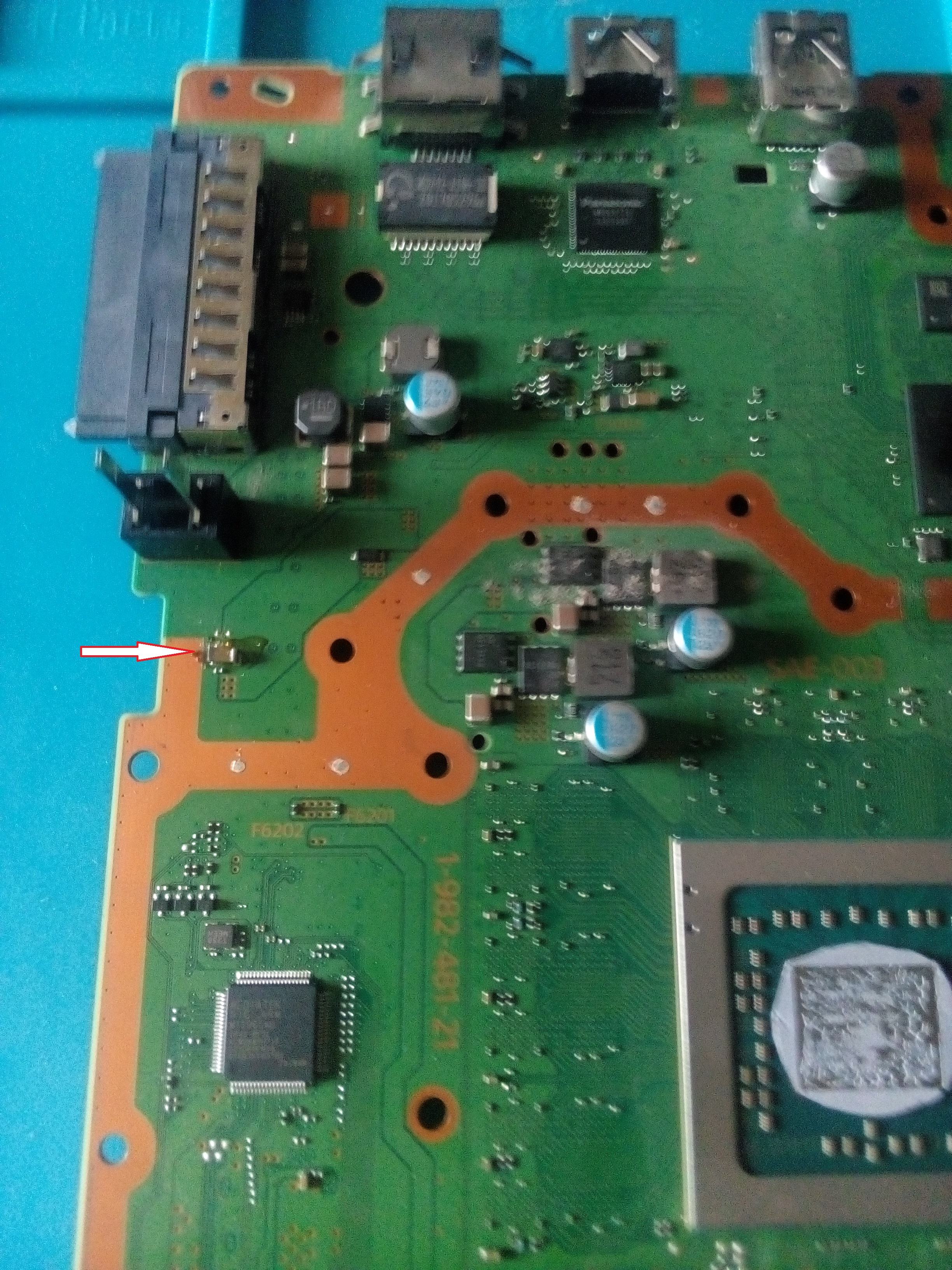

    Witam. Płyta główna SAE-003, zwarty jest kondensator w gałęzi 5v. Jakiego rzędu pojemność mogłaby tu być? 47µ, 100µ, 220µ, czy jeszcze coś innego? Rozmiarowo jest to coś pomiędzy 1206 i 1210.PS4 slim CUH-2116B SAE-003 - jaka pojemność kondensatora 5V?IMG_202006...180405.jpg Download (3.29 MB)

    Tak, kondensator ceramiczny, ale to nie znaczy, że nie może mieć tak dużej pojemności. Sprawdzałem w TME i są dostępne, np. 100µ/6,3v w obudowie 1206, a w obudowie 1210 nawet 220µ/6,3v.

    Wlutowałem kondensator 47µF/10V.
