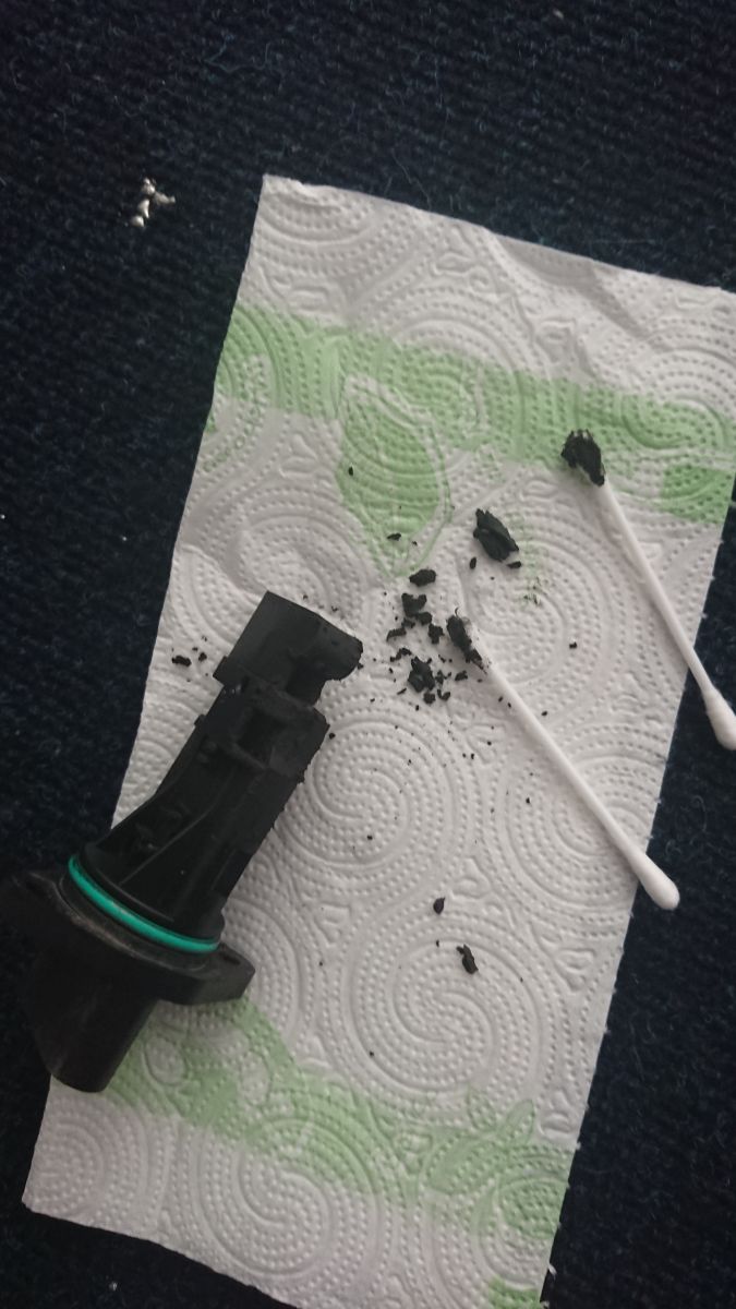

    Ale nie kratka mierzy przepływ tylko to co jest za nią;) Wyjąłeś go z obudowy? W logu widzę, że ciśnienie na MAP sensorze dobija do wymaganego. Późno, bo późno, jednak myślę, że gdyby faktycznie zasysał mniej powierza niż wymaga sterownik silnika to nie osiągnął by nigdy wymaganego ciśnienia w dolocie. Na moje albo przepływka zaniża bo jest brudna lub już uszkodzona albo za nią jest nieszczelność i zasysa lewe powietrze. Gdy moja Ibiza miała problemy z niedostatkiem mocy pożyczyłem MAF od kolegi i podmieniłem na próbę. Różnica w przyspieszeniu była kolosalna. Wtedy sprawdziłem swój i się zdziwiłem co na nim było:
    Seat Leon 1M 1.9 110KM ASV - Sprawdzenie logów ASV
    To tylko na obudowie... A ze środka jeszcze więcej syfu wypłukałem.
    Jak to zwykle bywa nie mogę znaleźć logów jakie wtedy zrobiłem by porównać teraz z Twoimi.
