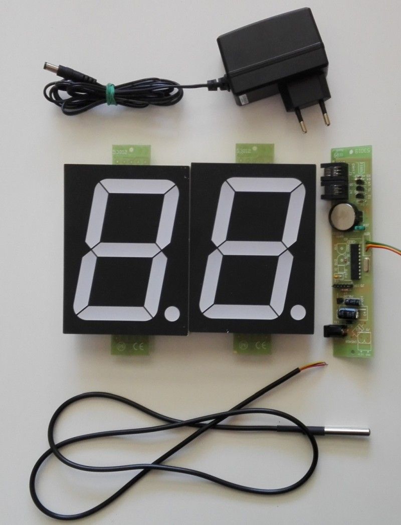

    W takim razie najlepszy będzie pewnie standardowy rozmiar 4cale czyli 101,6mm.
    Mógłbym zaproponować zestaw podobny do tego:
    https://obrazki.elektroda.pl/8065023400_1588015332.jpg
    tylko składający się z:
    4 wyświetlaczy z płytkami
    1 sterownika (dokładny RTC z podtrzymaniem bateryjnym, sterowanie przy pomocy 3 przycisków, fotorezystor do regulacji jasności)
    1 płytki z tranzystorami do załączania obwodów podświetlenia dla godzin
    całość zasilana z 12V

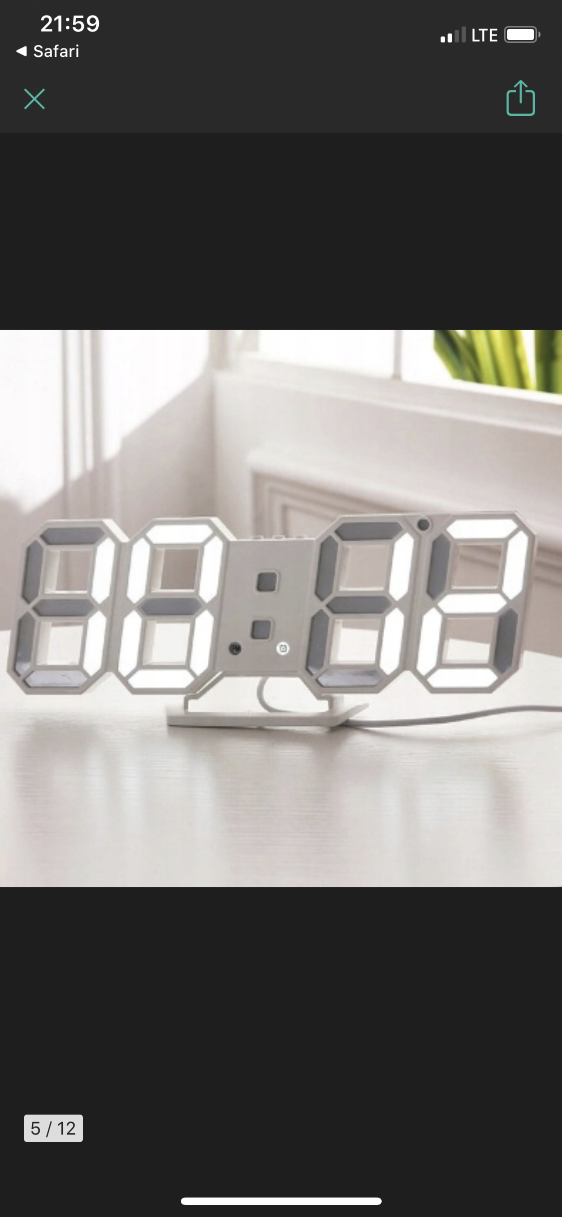

    Znalazłem jeszcze coś takiego czy to by nie było lepsze, ze tak powiem bardziej wizualnie atrakcyjne ? W załączniku ...
    Ścienny zegar elektroniczny z podświetlaniem punktów godzinowych led.

    Wiec tak biorę kupuje gotowy zegar za 45 zeta. Do tego pcb zaprogramowane na impulsy z odpowiednich segmentów bramkowy logicznie cały układ jakieś 30 zeta podłączeń i kombinuje wyjścia niskoprądowych bo do led i wszystko działa. Schematy w przyszłości na razie kombinuje obudowę. Thx za wsparcie i mylne teorie. Rozwiązano problem przy najniższym wkładzie finansowym. Pzdr
