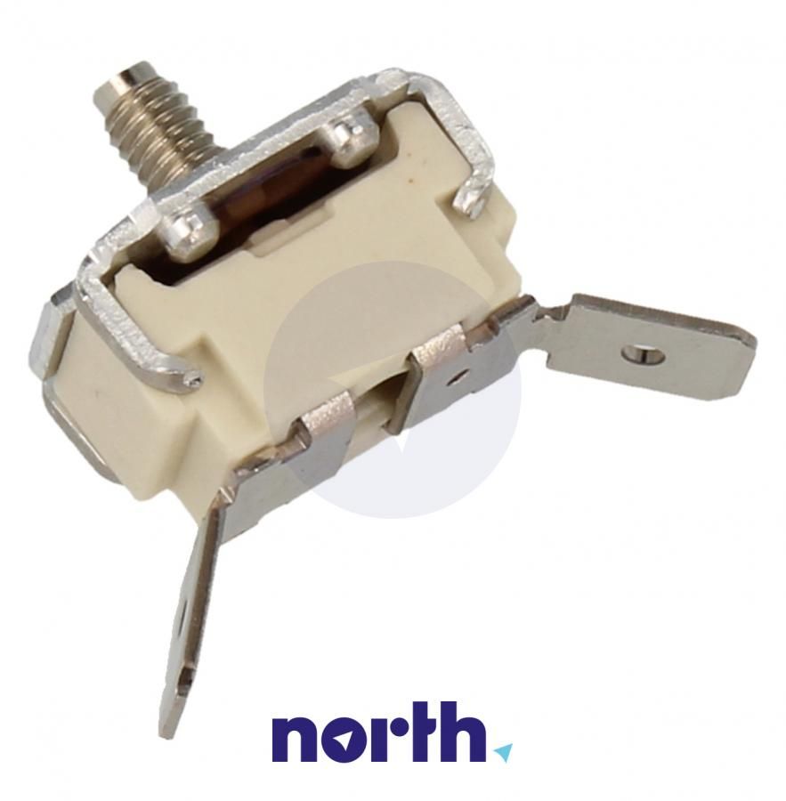

    Ponieważ urządzenie jest do zabudowy ma na tylnej ścianie piekarnika coś takiego jak bezpiecznik termiczny odłączający zasilanie grzalek po przekroczeniu granicznej temperatury i jest samoresetujący się.
    Warto go zbadać bo może dochodzić do jego zadziałania tym bardziej że napisałeś o pracy piekarnika z maksymalną temperaturą.
    Aby do niego dotrzeć należy zdemontować tylna osłonę i poszukać tam.
    Możliwe ze wymaga wymiany ,ma bezpośredni kontakt z tylną blachą komory piekarnika i dość dużą histerezę cieplną, a nie kilka stopni C jak termostat. Piekarnik Amica EB8552 - Traci temp. pomimo zapalonej diody, winny termostat?

    To chyba najbardziej odpowiedni trop (tłumaczyłoby dlaczego po opadnięciu temperatury grzałki załączają się ponownie). No cóż, zamówiłem już termostat i czekam aż przyjdzie. Może być też tak, że obecny termostat pozwala na zbyt dużą temperaturę (co by tłumaczyło przypiekanie) przez co to zabezpieczenie wkracza do akcji.
    Czy jestem jakoś w stanie stwierdzić bez wymiany czy ten bezpiecznik jest sprawny? Nie chce mi się zamawiać jeszcze raz i znów rozkręcać piekarnika w razie gdyby wymiana termostatu nie pomogła.
  • #7 18780857
    kecajk49
    Poziom 36  
    Należy go zmostkować na próbę.
