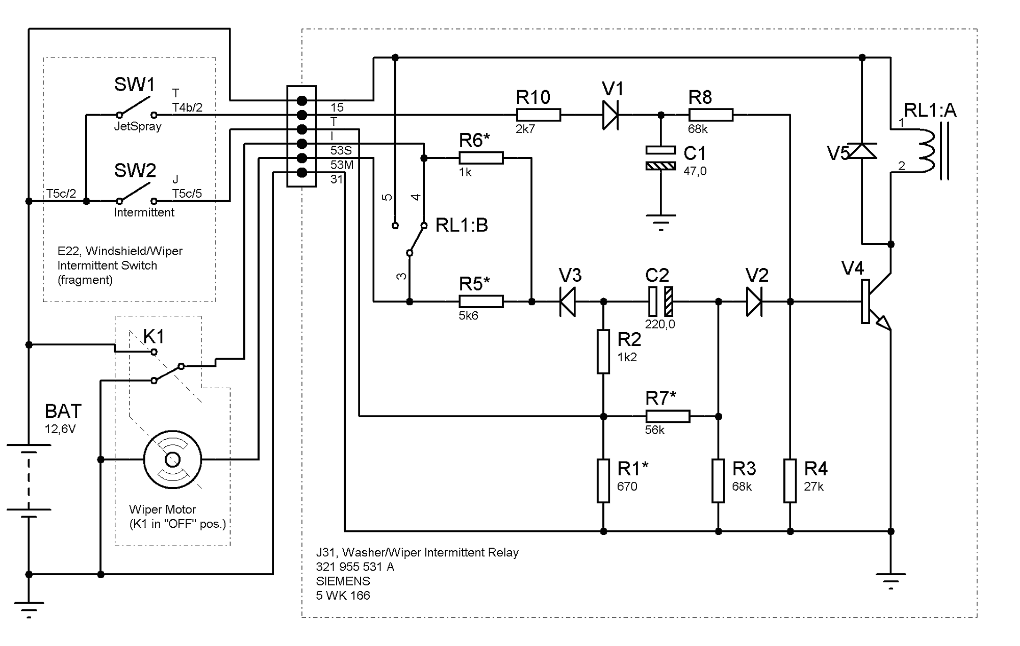

    czy jest możliwość przerobienia przekaźnika pracy wycieraczki np z vw "19" tak aby regulacja pracy przerywanej była płynna (nie programowana jak np w przekaźniku "99""), coś mniej więcej funkcjonalnie jak w oplu omega B albo jak dobrze znanym maluchu za pomocą potencjometru, chciałbym to zrobić w audi 80 b2.

    Tak, znajdź w przekaźniku kondensator odpowiedzialny za czas interwałów pracy wycieraczek i rezystor odpowiadający za jego ładowanie, następnie zastąp rezystor potencjometrem i włączonym szeregowo rezystorem o mniejszej wartości

    Trochę to trwało, ale musiałem poprosić Kolegę o pomoc w wytypowaniu tego opornika -poniżej zdjęcie- 15kohm zastąpiłem 10kohm opornikiem + potencjometr 5kohm, niestety nie zmieniło to czasu wyzwalania wycieraczek. Może ktoś mógłby podpowiedzieć czy to jest prawidłowy rezystor- bo jeśli tak to zmienię proporcje opornik/potencjometr.

    Regulacja pracy wycieraczek Audi 80 B2 - przeróbka przekaźnika VW 19
    Schemat typowego stosowanego w tamtych czasach przekaźnika pracy wycieraczek Siemens.
  • #5 18901503
    maniek2v
    Mój jest trochę inny przekaźnik SIEMENS 431 955 531, schemat też minimalnie się różni...
