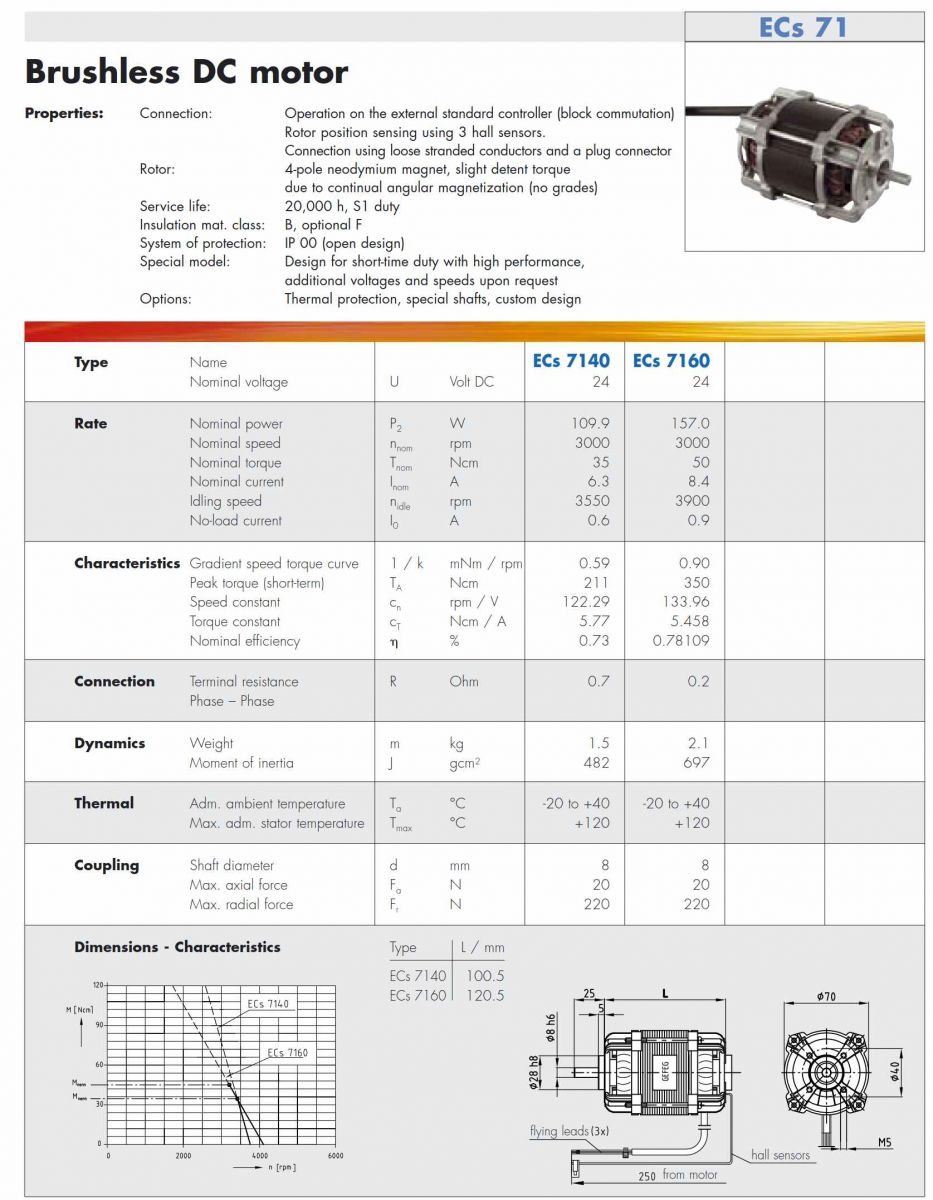

    Przy niedzieli znalazłem trochę czasu na poszukanie w sieci danych jakichś silników BLDC, żeby mieć jakiś punkt odniesienia (rozumiem, że Autor szukał już danych tego silnika, który ma, i nic nie było, więc nie próbowałem tego powtarzać). Botland ma całą kolekcję silników Redox Brushless BBL, najlżejszy o masie 41 gramów (i przy tej masie są silniki o mocy 100W i 180W), najcięższy o masie 186 gramów (i tu są moce 610W i 800W); wygląda na to, że wszystkie mają tylko po 3 przewody. FHU STAREK ma zupełnie inne silniki, przykładowo 60BLF-2430LBB (moc 240W) i Gefeg-Neckar ECs 7140-32/108RL (moc 150W), oba o masie 1,6 kg (o ile dobrze pamiętam, masa silnika Autora to 2,1 kg - Gefeg-Neckar ECs 7160 ma właśnie taką), i ponoć mają hallotrony, jakkolwiek tylko dla pierwszego z nich znalazłem informację o przewodach: ma przewody fazowe (U-V-W) w kolorach żółty-zielony-niebieski i w takich samych kolorach wyjścia hallotronów, a oprócz tego czarny i czerwony jako odpowiednio REF- i REF+ (nie wypatrzyłem informacji, czy to silnik ma dać na nie napięcia, czy potrzebuje 5V z zewnątrz). Niewiele tego (na dodatek w opisie FHU STAREK jest błąd dla drugiego z wymienionych silników - podali prąd dla silnika o większej mocy, tego o masie 2,1 kg, i moc pasującą raczej do drugiego), ale może to być punkt startowy do dalszych poszukiwań.
    Przede wszystkim nasuwa się pytanie: dlaczego jedne silniki mają masę 41 gramów, inne 1,6 kg, a moc podobną? Z opisu parametrów silników Redox widać, że są przeznaczone do napędzania śmigieł, zapewne modeli latających (więc mała masa jest bardzo potrzebna), i mają inną wartość współczynnika RPM/V - są to silniki wysokoobrotowe, co po pierwsze zwiększa moc silnika dla takiej samej mocy traconej w uzwojeniach (to jest cechą silników elektrycznych, że moc rośnie z obrotami), a po drugie poprawia chłodzenie (przy dużych obrotach wirnik działa jak wentylator), pozwalając dopuścić większe straty. No i przy dużo mniejszej masie można sobie pozwolić na użycie lepszych (a przy tym droższych) materiałów, co dodatkowo zwiększa różnicę.
    Silnik Autora wysokoobrotowy z pewnością nie jest (gdyby tak było, to napięcie indukowane przy kręceniu ręką byłoby dużo mniejsze, niż to, które zmierzył). Niemniej jednak porównanie tych dwóch kategorii silników daje ważną wskazówkę: są robione silniki o różnych obrotach nominalnych i dla różnych obrotów masy silników o podobnych mocach mogą być zdecydowanie różne. Współczynnik RPM/V ma tu kluczowe znaczenie: silnik ma ograniczony prąd uzwojeń, można go zasilić mniejszym napięciem i kazać mu pracować przy mniejszych obrotach, ale wtedy jego moc będzie odpowiednio mniejsza.
    Zastanawiające jest to, że jest 7 przewodów sygnałowych - być może oprócz tych, które opisano dla 60BLF-2430LBB, jest jeszcze enkoder pozycji - czyli 2 sygnały cyfrowe, przy obracaniu cały czas w tę samą stronę zmiany będą na zmianę na jednym i drugim przewodzie, np. (0,0), (0,1), (1,1), (1,0), (0,0)..., a przy obrocie w przeciwną stronę ta sekwencja będzie odwrócona. Niestety nie trafiłem na żaden silnik BLDC, który by miał taki zestaw przewodów, więc mogę tylko zgadywać, co producent mógł zrobić na dodatkowych przewodach.
    Konstrukcja takiego silnika wygląda tak: są 3 uzwojenia stojana, połączone albo w trójkąt, albo w gwiazdę, na zewnątrz wyprowadzone są zwykle 3 przewody; wirnik jest magnesem stałym, prąd płynący w uzwojeniach określa położenie, do którego dąży wirnik pod wpływem pola magnetycznego tych uzwojeń; odpowiednio zmieniając układ prądów zmienia się to położenie, przez co wirnik ciągle się obraca, nigdy nie dochodząc do niego, i cały czas działa na niego moment siły, który go napędza. Hallotrony (jeśli są) mogą wskazywać sterownikowi aktualne położenie wirnika, dzięki czemu "wie" on, jakie napięcie kiedy powinien podać na te uzwojenia.
    Ogólne zasady dla silników tego typu (jest to rodzaj silników synchronicznych AC): przebieg napięcia ma być (zwykle) sinusoidalny; amplituda, częstotliwość i faza napięcia na uzwojeniach muszą być dostosowane do prędkości obrotu i chwilowego położenia wirnika; amplituda napięcia i częstotliwość mają być proporcjonalne do prędkości obrotowej. Jeśli ten warunek nie będzie spełniony, popłyną duże prądy, grożące uszkodzeniem sterownika, bądź silnika. Sterownik może do tego stosować PWM - na przebieg napięcia o częstotliwości dopasowanej do obrotów nakłada się szybkie włączanie i wyłączanie tego napięcia, co działa tak, jakby napięcie było niższe - i to pozwala dopasować efektywne napięcie do potrzebnej wartości.
    I jeszcze zupełnie inna sprawa, na którą trzeba zwrócić uwagę: z jaką szybkością ma się poruszać kotwica przy wyciąganiu? Jeśli szybkość będzie za duża, kotwica rozkołysze się i może uderzyć w ponton, może go przedziurawić. To oznacza, że albo trzeba zwalniać tempo wyciągania pod koniec, albo ograniczyć to tempo. Nie wiem, czy to jest istotne zagrożenie - niskie napięcie zasilania oznacza ograniczenie obrotów (tu się znowu kłania współczynnik określany jako RPM/V, ja w swoim wzorze opisałem go jako K), dodatkowo przekładnia jeszcze je zmniejszy i może przy zasilaniu 12V szybkość wyciągania kotwicy będzie wystarczająco mała, by nie było takiego zagrożenia - ale wypada sie co do tego upewnić.

    Poszedłem tym tropem co opisałeś dość szeroko na temat tych silników ale ja z tej firmy ściągnąłem katalogi ich silników nie znalazłem silnika o podobnej wadze 2.1kg fi 87mm i długości 85.5mm. Żaden silnik nie przypominał wyglądem tego co posiadam a w ich katalogu wszystkie odniesienia są do silników 24V i 230V. Trzeba pamiętać do czego ten silnik służy, do wspomagania elektrycznego kolumny kierowniczej i ma dodatkowe sterowanie z czujnikami siły skrętu w kolumnie osobno i dopiero z tym układem tworzy pełną komplementarną moc wspomagania z modułem samochodu wraz z regulatorem i dodatkowo danymi z komputera tworzy jeden mechanizm skrętu. Musi działać bardzo szybko i dodatkowo chyba jest w sterowaniu również nagły stop silnika gdy nastąpi nagłe odbicie kierownicy w drugą stronę to są milisekundy tak mi się wydaje tu zamieszczam skan z tego PDF nie przypomina mojego silnika i jest na 24 V: Podłączenie silnika bezszczotkowego do zwijania linki kotwicy
    Dodatkowo jest jeszcze problem który wynikł w trakcie gdy założyłem kierownicę a wcześniej po prostu nie przemyślałem tego, przecież ten układ nie działa jak zwykła ślimacznica bo obraca się podczas ruchu kierownicy co za tym idzie że kotwica po zaczepieniu o dno gdy silnik spuści kotwicę linka pod ciężarem nurtu rzeki wyciągnie się do samego końca i chwilę potrwa zwijanie linki do podniesienia kotwicy. Jeszcze nie przyszedł regulator do tego silnika ale już jedno wiem że silnik jak najbardziej mi się przyda ale do kompletu zamontuję go razem z przekładnią ślimakową NMRV 030 bo 4 lata leży i marnieje. Bęben zrobię z 3mm blachy na walcu 120 mm i jeden obrót bębna to 40 cm linki to wszystko pójdzie szybko, przekładnia 1 : 40 a silnik porównując do tej drugiej kolumny z silnikiem szczotkowym obrócił się na jeden obrót wału kierownicy gdzieś w półtorej sekundy a przy 1: 40 może w dwie sekundy obróci się ta przekładnia więc 0.40 m x 2 sek co daje 6 sek na 1 m a lina ma mieć max 20 m, więc całe zwinięcie będzie trwało max 2 min to powoli i na pewno kotwica się nie rozbuja choć nurt na rzece 12-to kg kotwicę trochę przechyli ale będzie zrobione oddalenie tak zwany lej blaszany, który zawsze ją ustawi by nic nie stało się podczas dociągania liny do końca. Może w środę, czwartek dojdzie ten regulator to wszystko się wyjaśni co do obrotów tego silnika i czy działa, czy nie kupiłem używanego bubla choć mam nadzieję że powinien działać skoro ten drugi szczotkowy działa po podłączeniu do akumulatora.
    Nawiązując do tych pierwszych silników ich mocy i wagi co piszesz to jest na pewno różnica w zasilaniu i chłodzeniu tamte silniki używane są do różnych dronów, deskorolek i mają odpowiednie przy tym chłodzenie ten siedzi pod deską rozdzielczą i wali jeszcze na niego strumień ciepła z ogrzewania i musi to wszystko znieść, oraz praca ciągła trzy zmiany. Więc jego moc myślę to maksymalnie 350W i zasilanie 15 A bo więcej to uwali ładowanie i podczas trasy robi małe ruchy a największa jego praca to parkingowe manewry w ciasnych i wąskich uliczkach po osiedlu.
