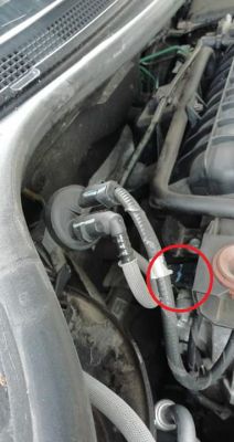

    Witam wszystkich. Mam Lagunę 3 z sinikiem 2,0 140 KM kod M4R. Auto pokazało kontrolkę usterki silnika i takim interfejsem na bluetooh udało mi odczytać taką litanię:
    Car Scanner ELM OBD2
    DTC report
    Selected brand: Renault
    VIN: VF1BT0F0638537987
    ============1==============
    P0105(14)
    Raw code: 010514
    ECU: Jednostka sterująca silnika
    Status: Oczekująca, Potwierdzona, Test nie powiódł się od ostatniego resetowania błędu, Wskaźnik ostrzegawczy (wymagany)
    OBDII: Manifold absolute pressure (MAP) sensor/barometric pressure (BARO) sensor - circuit malfunction
    ============2==============
    P0107
    Raw code: 0107
    Status: Oczekująca
    OBDII: Manifold absolute pressure (MAP) sensor/barometric pressure (BARO) sensor - low input
    ============3==============
    P0107
    Raw code: 0107
    Status: Potwierdzona

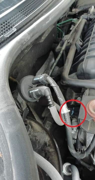

    Błąd udało się skasować, ale po pewnym czasie pojawił się znowu. Postanowiłem sprawdzić złącze map sensora, czy nie pośniedziało itp, i ku mojemu zdziwieniu nie jest on włożony w żaden otwór w kolektorze ani podłączony do jakiejś rurki podciśnienia, ale siedzi sobie w jakimś wsporniku (strzałka na zdjęciu) i ma dostęp do powietrza atmosferycznego. Czy to jest normalne w tym silniku, czy czegoś tam brakuje?

    cisq
    To kolektor ssący, ma tam otwór montażowo-pomiarowy- normalnie podciśnienie tam powinno być, jak go wyjmiesz na włączonym silniku to powinien się wkręcić na wyższe obroty. Tylko nie ułam.

    stonefree
    Rzecz w tym, że czujnik nie siedzi w kolektorów tylko w jakimś metalowym wsporniku i sobie łapie powietrze z zewnątrz. Czy tak ma być? Przy okazji, patrzyłam na korektę LTFT i jest ona na poziomie +7%. Czy to nie za dużo?

    milejow
    Tak ma nie być, MAP ma siedzieć w otworze w kolektorze przewidzianym pod ten czujnik.

    stonefree
    Obmacywałem ten kolektor przy pracującym silniku, nie widać i nie czuć żeby gdzieś ssało lewe powietrze. Czy mógłby ktoś z Was zrobić zdjęcie, gdzie ten MAP siedzi?Dodaję zdjęcia z czujnikiem. Renault Laguna 3 2.0 M4R - Kontrolka silnika, błędy MAP/BARO P0105, P0107 Renault Laguna 3 2.0 M4R - Kontrolka silnika, błędy MAP/BARO P0105, P0107 Renault Laguna 3 2.0 M4R - Kontrolka silnika, błędy MAP/BARO P0105, P0107

    boniek1000
    Podepnę się do tematu. Mam taki sam problem czy wiadomo już gdzie powinien być ten czujnik?

    johnny833
    Nie rozumiem o co pytacie? MAP ma siedzieć albo w dolocie albo ma być podłączony wężykiem do dolotu. Koniec kropka. A po tych zdjęciach to widać tyle co nie napiszę gdzie.

    boniek1000
    Spokojnie, tylko zapytałem. Mam taką samą sytuację jak kolega wyżej. Czujnik nie jest połączony z kolektorem, ani też nie znajduje się w kolektorze. Jeśli ktoś zna budowę takiego silnika, będzie w stanie racjonalnie wytłumaczyć, dlaczego czujnik jest umiejscowiony w tym właśnie miejscu. Dziwna sprawa, że u mnie i u kolegi jest tak samo.
    Dodam jeszcze, że w kolektorze nie ma miejsca na czujnik, ani też podciśnienie.

    johnny833
    boniek1000 napisał:
    Czujnik niczym nie jest połączony z kolektorem, ani też nie jest w kolektorze. Jeśli ktoś zna budowę takiego silnika to będzie w racjonalny sposób wytłumaczyć dlaczego czujnik jest umiejscowiony w tym właśnie miejscu.
    No ja chętnie sie dowiem jak MAP może działać nie podłączony do podciśnienia ?Chyba że to jakiś nowy model na bluetooth a ja cały głupi może i tak jest. A może wy patrzycie nie na ten czujnik co trzeba?

    boniek1000
    No ja powiem szczerze że też jestem zdziwiony, ale w kolektorze ssącym nie ma żadnego podłączonego czujnika. Czujnik jest z oringami uszczelniającymi tylko jest wciśnięty w zwykłe mocowanie i otworem.
    Może ktoś ma schemat podciśnienia w Laguna 3 2.0 16 v to z chęcią postudiuje gdzie to miało się znajdować :)

    A_Tomek76
    Wracam do tematu.
    Odpowiedź od mechanika co mi sprawdzał - Tak, czujnik ten wisi poza kolektorem. Dziwna francuska myśl techniczna.
    U mnie wymiana tego czujnika pomogła i jest od ponad miesiąca wszystko OK

    johnny833
    Pomogła ,fajnie. Ale ja cały czas czekam na zdjęcie lub opis tego czujnika i to jak jest zamontowany. Jestem ciekaw jak działają czujniki MAP bezprzewodowe.

    milejow
    Aż z ciekawości przejrzałem schemat silnika M4R i kolega ,,stonefree,, ma rację, element 1474 na schemacie to czujnik ciśnienia/temp atm. a 799 przepływka, to wyjaśnia brak mapa.
    F4R ma mapa, M4R przepływomierz
