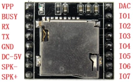

    Chciałbym zlecić wykonanie projektu urządzenia (płytki, nie wiem jak to się fachowo nazywa), które po przyciśnięciu przycisku odtwarza jedną z kilku wgranych melodii / dźwięków o łącznym czasie trwania ~60 minut. Przycisk służyłby do przełączania melodii i wyłączania urządzenia.
    Chciałbym wykonać zabawkę(przytulankę) z takim urządzeniem(po włożeniu go w obudowę).

    Na znanym portalu aukcyjnym za kilkanaście zł kupisz gotowy moduł (płytkę) odtwarzacza mp3 z wejściem na kartę microsd i wyjściem na głośnik. Szukaj pod hasłem: moduł mp3 z microsd

    Bardzo dziękuję za informację, aale te odtwarzacze są na słuchawki. Czy da sie pod nie podłączyć jakiś głośniczek? I czy potrzebne jest wtedy dodatkowe zasilanie?

    Jest to tzw. trzeci rodzaj prawdy. Poszukaj czegoś o nazwie DFPlayer Mini.

    Ze wzmacniaczem do głośnika; złącze SP+/SP-
    Zwykły odtwarzacz mp3, na kartę SD lub Pen USB

    Ma większe możliwości wyzwalania, np. wieloma przyciskami można wyzwolić konkretne nagranie
