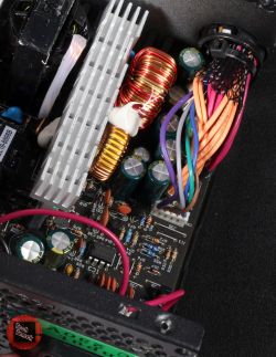

    Strona pierwotna
    Kondensator główny AsiaX (Fuhjyjin Electronic Shenzhen) ma pojemność 220µF, maksymalne napięcie pracy określono na 420V. Jest to kondensator serii LHX (do zastosowań ogólnych, nie jest to wersja o podwyższonej niezawodności) o temperaturze pracy do 105°C i trwałości 1000 godzin (przy pracy w takiej temperaturze).
    Kontrolerem PWM oraz jednocześnie PFC jest układ CM6805. Na umiarkowanych rozmiarów radiatorze umieszczono po jednej stronie tranzystor z nim współpracujący przy PFC - ITA13N50R - 500V, Rds(on) 0.4Ω, zniesie prąd do 52A przy pracy impulsowej (przy 100 stopniach z wykresu wynika, że jest to już około 30A) lub do 13A przy ciągłym obciążeniu. Po tej samej stronie radiatora umieszczono jeszcze bardzo szybką diodę BYC10-600 dedykowaną do układów PFC (recovery time: 19ns).
    Test zasilacza Akyga Ultimate AK-U4-500 (500W, 80+ Bronze) Test zasilacza Akyga Ultimate AK-U4-500 (500W, 80+ Bronze) Test zasilacza Akyga Ultimate AK-U4-500 (500W, 80+ Bronze)
    Po drugiej stronie tego samego radiatora są zamontowane tranzystory główne ITA15N50A - 500V, Rds(on) 0.33Ω, prąd do 60A przy pracy impulsowej, 15A przy ciągłym obciążeniu. Dodatkowo na tym samym radiatorze zamontowano jeszcze jeden tranzystor ITA13N50R dla przetwornicy pomocniczej (stand-by). Kontrolerem przetwornicy pomocniczej jest układ GR8937L.

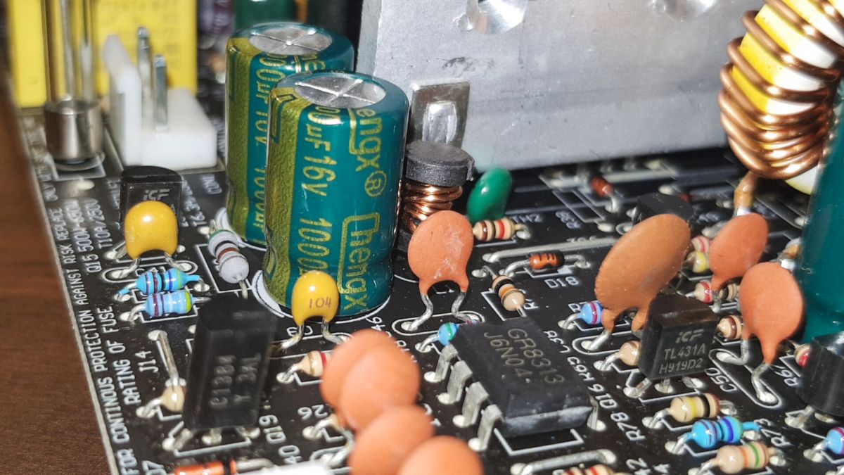

    Strona wtórna
    Transformator główny posiada dwie sekcje po stronie wtórnej - jedna dla napięcia +12V, druga dla napięć +3.3V oraz +5V. Na drugim radiatorze zamontowano cztery podwójne diody Shottky'ego. Dwie diody Mospec S30C60C (Max 60V, 30A przy pracy impulsowej) połączone równolegle pracują na linii 12V. Pozostałe dwie diody Mospec S30C45C (Max 45V, 30A przy pracy impulsowej) pracują po jednej sztuce na linii 3.3V oraz 5V.
    Wszystkie kondensatory elektrolityczne użyte do filtrowania napięcia po stronie wtórnej są marki ChengX serii GR do 105°C. Według karty katalogowej powinny one mieć żywotność do 3000 godzin pracy w ich maksymalnej temperaturze eksploatacji.
    Układem supervisora odpowiedzialnym za pracę części zabezpieczeń jest GR8313. Kontroluje on trzy dodatnie linie zasilające (+3.3V, +5V, +12V) pod kątem napięć (czyli realizuje funkcje OVP i UVP). Na płycie w pobliżu radiatora po stronie wtórnej znalazłem też czujnik temperatury, pewnie odpowiedzialny za OTP i/lub za sterowanie obrotami wentylatora. Główny kontroler PWM ma możliwość zrealizowania zabezpieczeń OPP i SCP. Testowanie zabezpieczeń będzie przeprowadzone przy okazji pomiarów :)
    Sama płyta wygląda przyzwoicie, czarny laminat, elementy rozsądnie rozłożone, co również zapewni adekwatne ich chłodzenie. Kable głównych linii zasilających poupinane w metalowe konektory, które dopiero potem są wlutowane. Pozostałe przewody są wlutowane jako jeden pięciopinowy konektor. Jedyne do czego można się przyczepić, chociaż to bardziej estetyka, która wewnątrz nie powinna mieć znaczenia - to wygięte finy radiatorów oraz sąsiedztwo elementów półprzewodnikowych na radiatorach nieco upaprane pastą termoprzewodzącą. To jednak tylko detal.
    Jeśli chodzi o spód płyty - nie ma na nim żadnych elementów. Bardzo wiele elementów ma pozostawione dość długie wyprowadzenia i są one dociśnięte w kierunku laminatu, to jedyny większy minus, który zauważyłem. Lutowanie przewodów wyjściowych jest OK - są one przycięte poprawnie. Ścieżki, przez które płynie większy prąd są dodatkowo pocynowane.
    Na podstawie użytych elementów można stwierdzić, że jest to półka raczej budżetowa, widać oszczędności jeśli chodzi o zastosowane elementy.

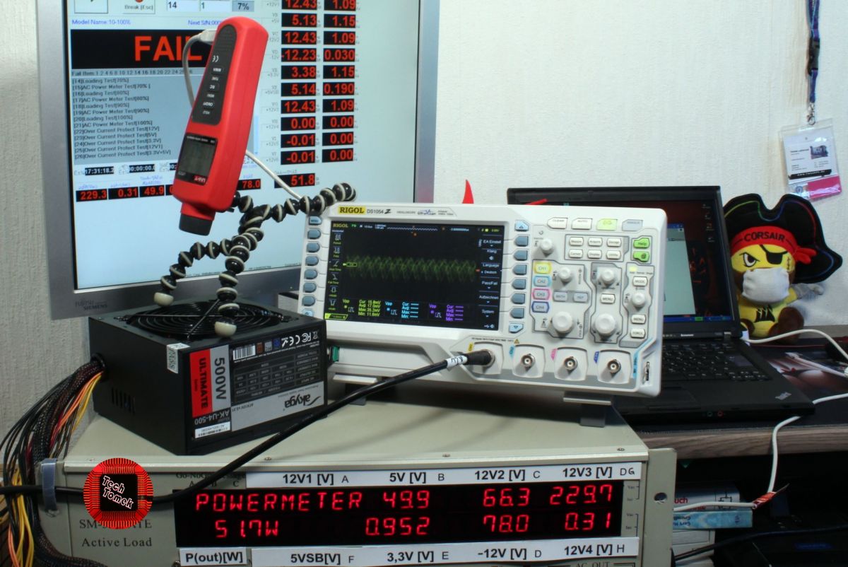

    Środowisko testowe
    Elektroniczny tester obciążenia, testowany krzyżowo z Chroma ATE firmy Listan w Hamburgu, CM Chroma Eidhoven i TweakPC Chroma, oscyloskop Rigol DS1054Z (ustawienia testowe zgodne ze specyfikacją Intel ATX), laserowy licznik obrotów, multimetr itp.

    Tętnienie Napięcia
    Tętnienie na linii 12V mieści się w zakresie dozwolonych 120mV.
    Na liniach 5V i 3.3V jesteśmy powyżej poziomu dopuszczanego w specyfikacji. Nawet jeśli dokładność pomiaru będzie brana pod uwagę, osiągamy tutaj 70mV, czyli znacznie powyżej dopuszczalnego poziomu 50mV.
    Przedstawione pomiary dla zasilacza pracującego z pełnym obciążeniem uwzględniające dłuższą próbkę (5-10ms) oraz krótki wycinek (5-10µs).
    Obwody ochronne
    Zabezpieczenie OPP zadziałało przy obciążeniu 633W.
    Przy zwarciach zasilacz reaguje tylko na linii 12V, zabezpieczenie nie działa przy zwieraniu linii 5V. Zasilacz nie posiada zabezpieczenia przed zbyt dużymi prądami OCP. Podczas testu OCP na linii 5V zasilacz się zepsuł, ale w mało spektakularny sposób.

    w przypadku przeciążenia AKyga się wyłącza, OPP działa. Tylko na 3.3V i 5V OCP nie działa, w praktyce jest raczej mało prawdopodobne że powoduje to problemy. W przeciwnym razie również znacznie więcej osób zgłosiłoby z SPS Vero L2/L3 negatywne, te zasilacze również nie mają OCP

    Można by lepiej wykorzystać miejsce w tym zasilaczu, jest jeszcze w obudowie co nieco wolnego.
    Stosując nieco większą płytkę można by dodać dodatkowy filtr LC na wyjściu, który zmniejszył by tętnienia.
    Do tego wspomniane tu zabezpieczenie przeciwzwarciowe.
    Ma być wykrycie nadmiernego prądu i wyłączenie zasilacza.
    To chyba nie jest jakoś bardzo wymagające zadanie.
    Zwłaszcza, że można mierzyć prąd poprzez dowinięcie uzwojeń na dławiku co pozwala zachować sprawność.
