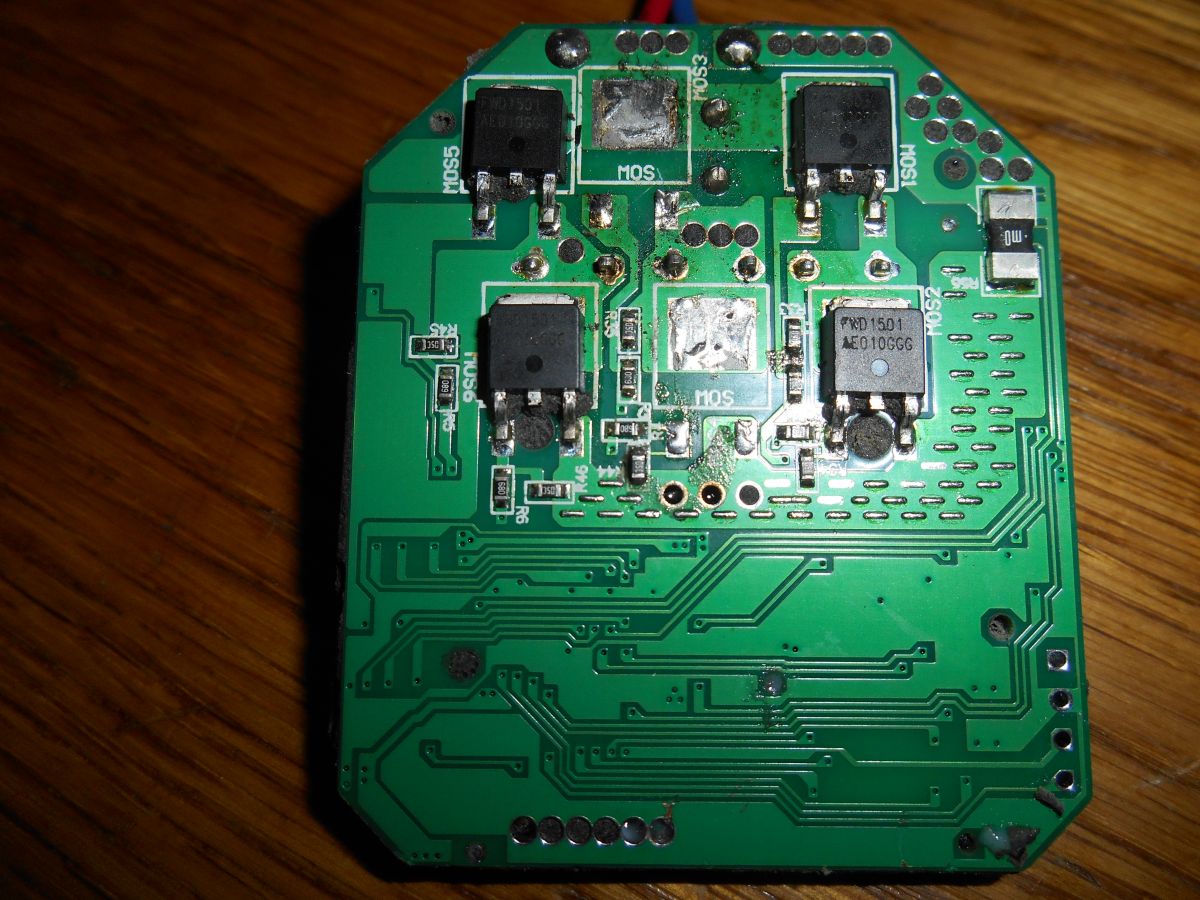

Pierwsza sprawa to nie wiadomo czy to akurat ten tranzystor do końca.
Ale jeśli tak, to bliskim dość odpowiednikiem będzie IRLR3707.
Parametry masz podane wiec tylko szukać. Wejdź np na stronę tme i w filtrze zaznacz SMD N-mosfet w obudowie DPAK (TO-252) i szukaj z prądem drenu od około 50-55A, sprawdzaj Rdson by zbyt nie odbiegał, myślę że taki do 10mΩ będzie ok, no i by się włączał (VGS(th)) przy <3V.
Mówimy o odpowiedniku możliwie bliskim, a nie o tym jaki się tam nadaje, bo moze nada się dużo innych i mniej zbliżonych parametrach, tylko tego nie wiemy.
Ale skoro pytasz o takie rzeczy to nie chcesz skorzystać z serwisu jakiegoś?
Co to za urządzenie, jaki tam prąd płynie. Bo ten tranzystor nie padł przez przypadek najprawdopodobniej.
