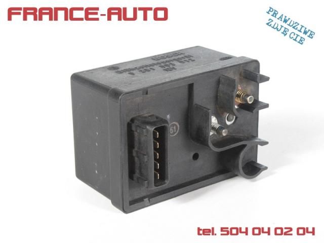

Nie miałem do czynienia z sterownikiem świeć żarowych więc mam takie pytanie , jest kupiony nowy sterownik do świec i na tych dwóch grubych mocowaniach przewodów jest przejście i dlatego po zgaszeniu cały czas jest prąd zasilający świece czyżby nowy sterownik był uszkodzony ?
W wielu modelach koncernu PSA zasilanie świec żarowych jest podtrzymywane po uruchomieniu silnika przez około 30...40 sekund lub do przekroczenia przez silnik 2000 obr/min. Jeśli to "przejście" jest o wartości poniżej 0,1 Ohm to raczej źle. Może akurat silnik jest w trybie wypalania FAP to wtedy świece są włączone, ale do tego silnik musi być rozgrzany. Czy podaje zasilanie na świece po odłączeniu wtyczki?
na tym sterowniku jest przejście nawet jak jest moduł całkowicie odłączony z instalacji , czyli wtyczka wyciągnięta przewody odłączone a przejście dalej jest
