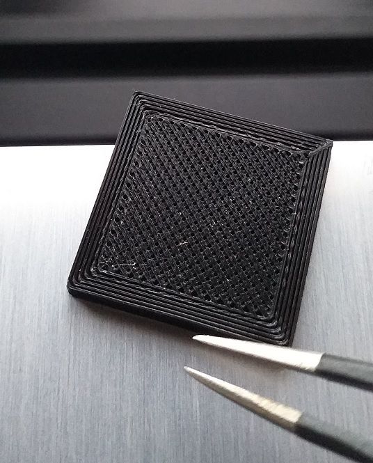

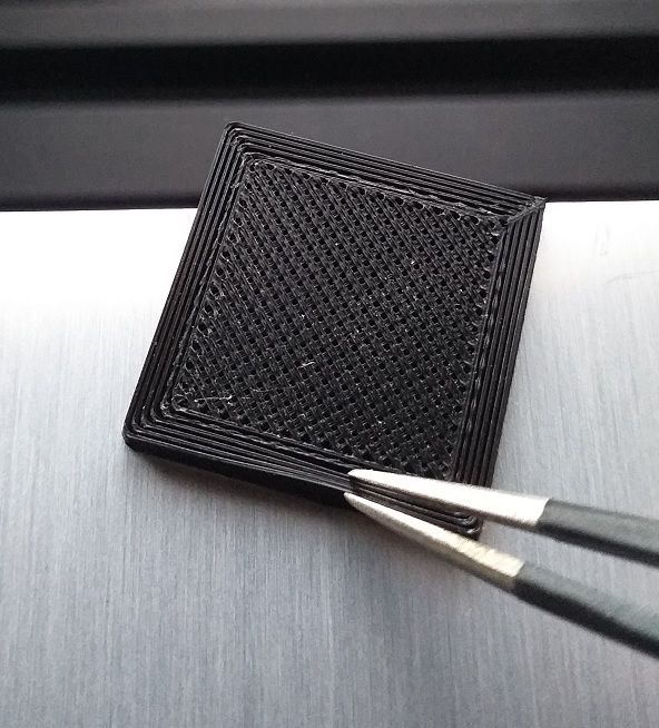

    Właśnie testuję od kilku godzin drukarkę i mam szybkie pytanie co do ustawienia druku pod CURA . Wydruk jest ładny ale chcę by nie było przerw między ścieżkami tak jak widać na foto .
    Jakie ustawienia CURA dla Ender 3 z dyszą 0.4, by uniknąć przerw w ścieżkach?
    Które to ustawienia . Jeśli ma ktoś swoje testowane pod PLA dla dyszy 0.4 dla CURA to będę wdzięczny . Resztę dobiorę doświadczalnie.

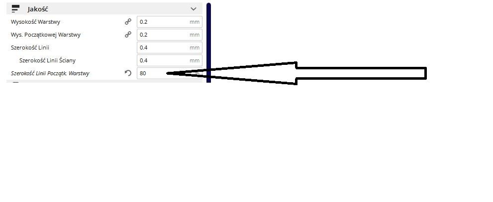

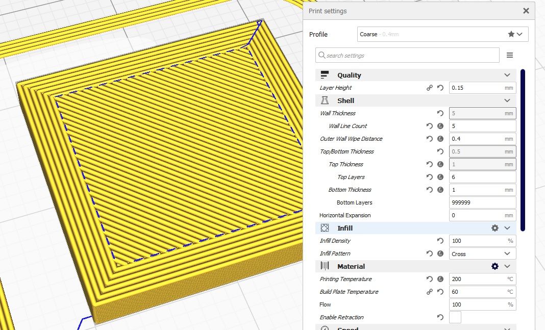

    To są moje.

    tomaszdko napisał:
    chodzi o ustawienia w CURA
    Twoje ustawienia CURA są OK - Flow = 100%
    Podnieś do np 110% czy się poprawi? Gdy będzie lepiej - tzn. jednak "wydruk nie jest OK"
    Jaki materiał i temperatura?
