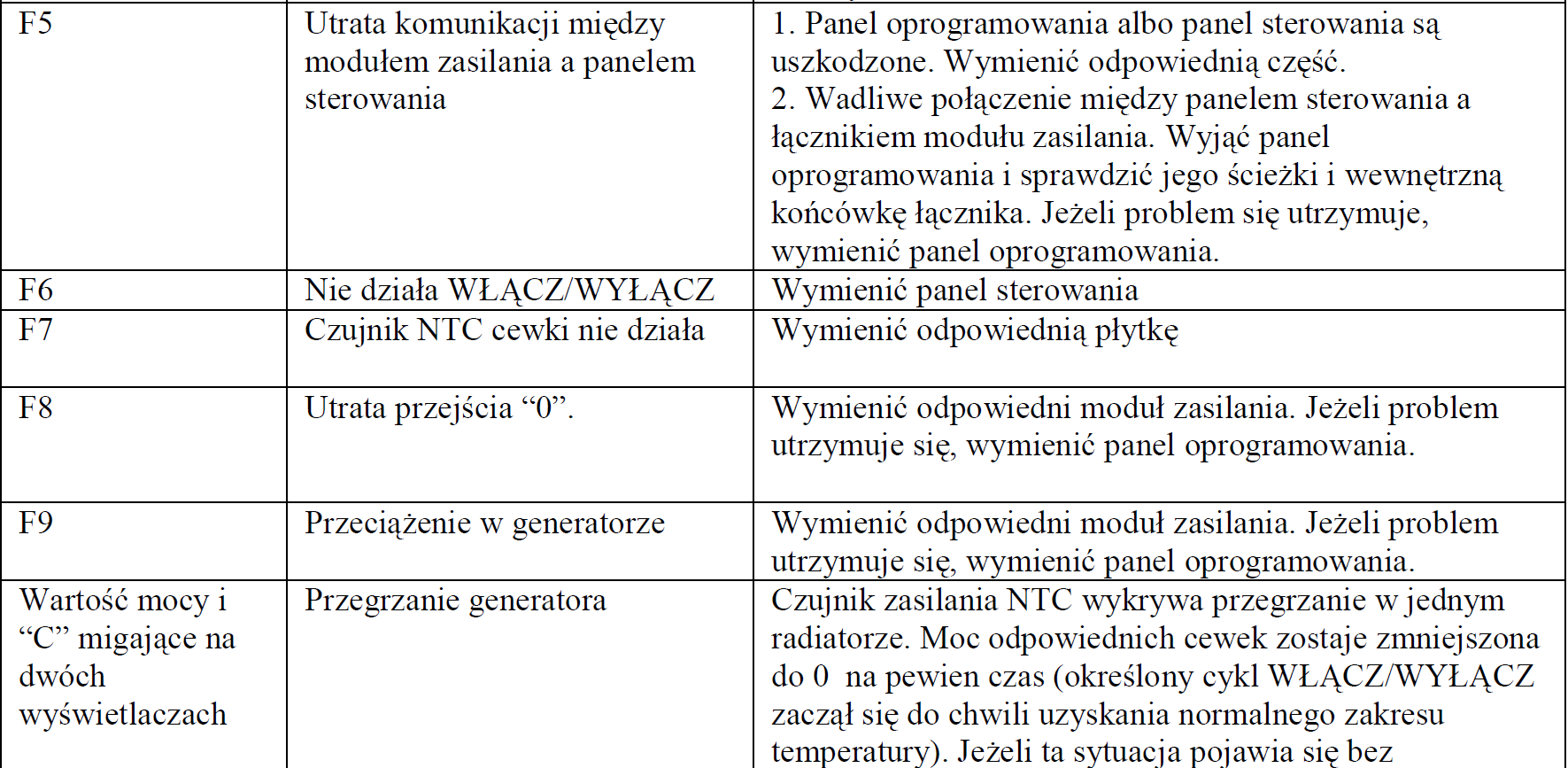

    Witam, mam problem z płyta indukcyjną. Producentem jest prawdopodobnie AMICA, na szybie mam tylko napis SCHOTT CERAN, ale ot producent szkła.
    Przeszukując internet i instrukcje rożnych producentów znajduję informację, że jest problem z termistorem. Rozebrałem i zmierzyłem rezystancję, wydaje się być prawidłowa - mniej więcej 120kΩ.
    Amica PBF4VI508FTB4 model PI6508TF - Płyta indukcyjna błąd F6
    Znalazłem też taką tabelkę, z której najwięcej opisują i wynika z niej, że uszkodzony jest NTC albo współpracujący z nim tranzystor?

  • #2 18774778
    skryn
    Specjalista AGD
    Płyta np. PBF4VI508FTB4 model PI6508TF
    Tu masz błędy do Copreci:

    montertb
    Niewiele pomogliście, OK.
    Wyskakujący błąd oznacza dokładnie błąd zasilania prawej strony modułu
    Uszkodzona była ścieżka w sekcji zasilania, przy dławiku.
