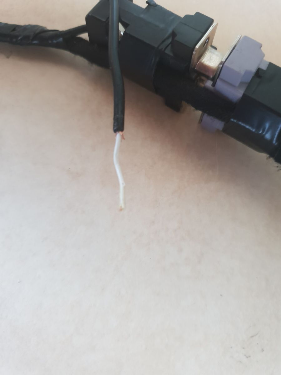

[Rozwiązano] VW PASSAT B5 1.9 TDI skąd idzie sygnał do prędkościomierza.
TomaszG78 22 Cze 2020 12:32 2511 5
    #2 18775592
    ste
    Jest czujnik prędkości na skrzyni biegów, z niego sygnał "idzie" bezpośrednio do licznika (kostka niebieska pin 28, kolor przewodu brązowo/czerwony). Wydaje mi się, że w poliftowych modelach prędkość mogła być też na magistrali CAN, wysyłana z sterownika ABS/ESP.
  • #3 18777199
    TomaszG78
    Poziom 4  
    Dziekuje za odpowiedz.No właśnie nie napisałem rocznika przepraszam to jest ostatni z 2005 czyli ten po lifcie bo później już były B6 . A częstotliwość impulsow z tego czujnika na skrzyni będzie dobrze wyłapywana przez taksometr? Bo ten taksometr miałem w fordzie i tam musiałem mieć moduł Can,rozumiem że w VW passacie będę miał dwie możliwości podłączenia bezpośrednio do licznika lub poprzez Can?
  • #5 18777361
    TomaszG78
    Poziom 4  
    Ok bardzo dziękuję za podpowiedz,czyli sygnał gala jest stały i jest zależny od prędkości samochodu o ile dobrze to rozumiem🤔
    Czy masę z przewodu idacego do taxometru muszę podłączyć do masy w samochodzie czy wystarczy że sam przewód z sygnałem podłącze do GA w kostce od radia?
