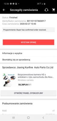

    Witam wszystkich, proszę o pomoc, mianowicie podlaczylem kamere cofania i po wbiciu wstecznego obraz z kamery jest, ale na luzie lub innym biegu ekran jest czarny i nie ma żadnych funkcji. Po odlaczeniu kamery wszystko wraca do normy, czyli mogę korzystać z radia. Nie wiem gdzie leży problem. Radio to chińczyk, a kamera bezprzewodowa z nadajnikiem
    Problem z kamera cofania pomoc - Po podłączeniu kamery cofania radio nie dziala
    i odbiornikiem wifi. Podlaczenie wygląda następująco. Kamera pod zasilanie i sygnałowy, modul pod swiatla cofania, czarny masa, czerwony pod zasilanie zarowki wstecznego. Przy radiu zolty chinch pod cvbsin, czarny pod masa, a czerwony pod Przewod back i pod zasilanie że Stacyjki czyli ACC.

    Przepraszam że nie doczytałem dokładnie twojego podłączenia przy radiu. Piszesz że podłączyłeś przewód Back z czerwonym kabelkiem i do zasilania po stacyjce. Niestety przewód Back musi być podłączony do żarówki cofania. Ty podłączyłeś go do zasilania po stacyjce i wtedy gdy wyłączysz wsteczny to radio nadal dostaje na Back +12V i radio pozostaje w trybie kamery cofania a obrazu nie masz bo kamera w tym momencie jest wyłączona i wtedy nie masz żadnych ustawień. Przewód Back musi dostawać +12V tylko wtedy gdy włączysz wsteczny bieg. Tak jak kolega Loker Tobie napisał moduł Wi-fi musi mieć dodatkowy przewód przełączający radio w tryb kamery a twój go nie ma.

    Problem jest takiej natury że tego typu kamera z takim połączeniem bezprzewodowym jest dedykowana ale do oddzielnych oddzielne stosowanych monitorów TFT wolno stojących czyli po wbiciu wstecznego zasilanie ze świateł światła wstecznego (cofania) zasila nadajnik oraz kamerę i zaczyna przesyłać obraz do odbiornika który np zasilacz z zasilania ACC ze stacyjki i sygnał VIDEO jest załączany na monitorze który praktycznie jest podpięty (zasilany) cały czas np też po ACC.
    Problem jest taki że w twoim radio potrzebny jest dodatkowy sygnał 12V idący ze świateł cofania na przewód BACK przy radio co już koledzy powyżej wspominali więc całe to bezprzewodowe przesyłanie ogranicza się wyłącznie do przesyłu ale tylko VIDEO. Tak więc musisz poprowadzić kabel od świateł cofania. No albo szukaj we wiązce na schemacie przewodu Reverse pod który będziesz mógł się podpiąć o ile takowy jest w tym modelu auta.
    Jest pewno rozwiązanie a mianowicie przy radio powinieneś mieć dodatkowe wejścia VIDEO do np podpięcia DVD odtwarzacza itp. Przepinając tam obraz miał być w radio ale musiał byś go ręcznie włączać za każdym razem co raczej mija się z celem... tak więc jedyne rozwiązanie to dodatkowy kabel. Nie wiem czy na rynku są rozwiązania które sobie z tym problemem radzą praktycznie mówiąc odbiornik odbierając sygnał VIDEO powinien załączać jakiś np tranzystor przekazujący napięcie na kabel back i nie było by problemu.

    Dziekuje wszystkim za pomoc. Temat rozwiązany. Poprowadziłem przewod od świateł cofania do przewodu back, tak jak koledzy radzili :) pozdrawiam
