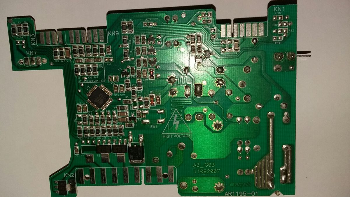

    Mam problem, zmywarka zatrzymała się pełna wody. Po wstępnej diagnostyce, zatarta pompa odpływu. Po wyminie na nową, zmywarka nie rusza, włącza się na chwilę pompa odpływu i tyle. Programator zachowuje się poprawnie, zmienia programy, pompa piorąca sprawna.
    Brak wycieków, sucho.
    Z góry dziękuje
    Andrzej

    Uszkodzenie na płycie elektroniki proszę dać foto.

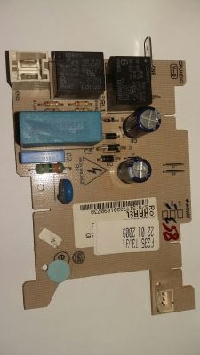

    Jak pisałem programator zachowuje się poprawnie, może układy wykonawcze, na PCB nie widać uszkodzeń, wygrzania. Sprawdziłem wyłącznik pływaka na dnie zmywarki, jest ok.
    Beko DIS1520N nie startuje po wymianie pompy odpływu - co robić? Beko DIS1520N nie startuje po wymianie pompy odpływu - co robić?
    Andrzej

    Czy zatem Masz czym (miernik) porobić pomiary? Zdjęcia są za słabe bym zobaczył uszkodzenia chyba, że jest nim np. ten duży niebieski kondensator, ale do tego trzeba też zrobić jego pomiar, a miernik musi mieć taką możliwość.
  • #5 18779917
    Andrew
    Kondensator sprawdziłem zgodnie z opisem 1,5 uF
    Mam przyrządy jestem elektronikiem

    Brak schematu, uniemożliwił szukanie usterki na płytce sterownika.
    Wymieniłen na używaną płytkę, koszt około 150 zł, zmywarka pracuje poprawnie.
    Zastanawiam się jak to możliwe aby zatarta pompa odpływu uszkodziła płytkę sterownika, gdzie po wyminie pompy na nową, sterownie odpływem działało poprawnie ?
    Ale zmywarka jak pisałem nie startowała.
