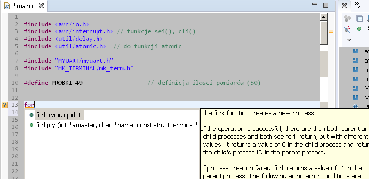

    Witam skusiło mnie na zrobienie sobie nowego Eclipsa - Photon-a.
    Mam już wszystko skonfigurowane
    Wszystko fajnie tylko wydaje mi się że nie działają mi podstawowe podpowiedzi z składni C
    ctrl + spacja (if , do , else, pętla for itp.)
    Zamiast tego jakieś głupoty
    Podpowiedzi z poziomu definicji nazw portów / rejestrów / funkcji dla AVR działają i autouzupełniaja się poprawnie.
    Problem jest z składnią C oraz własnym szablonem - skrótu
    Dzieje się tak w importowanym projekcie jak i w nowo utworzonym.

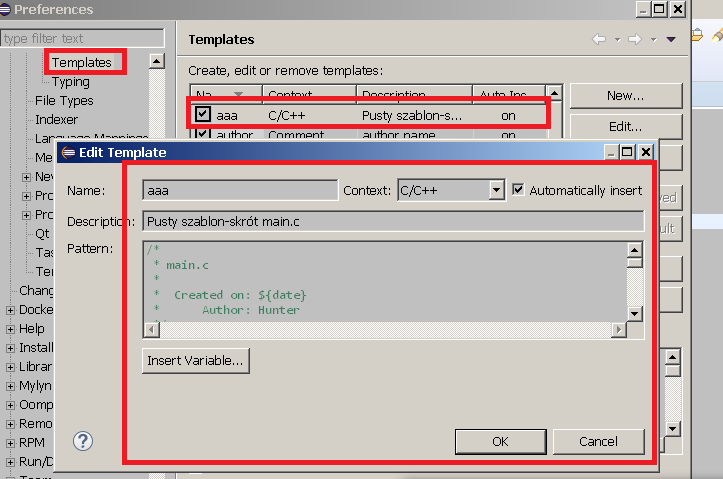

    Do tego ustawiłem sobie skrót- szablon pustego main.c w "tempelates" też mi nie wywołuje np pod "aaa"
    W ogóle go nie widzi.

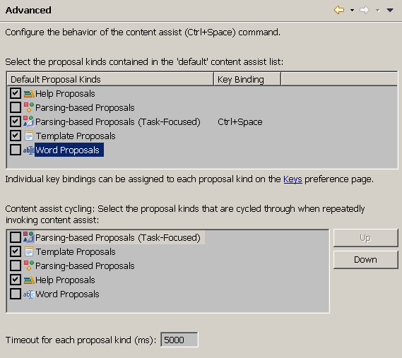

    windows->preferences->C/C++->Editor->Content Assist->Advanced
    Ja mam ustawione w sumie tylko Template proposals. Nie pamiętam co defaultowo jest ustawione, ale może wystarczy stuknąć jeszcze raz crtl + spacebar aby przełączyło się na inne podpowiadanie?

    U mnie domyślnie jest tak:
    Czyli do tempelate nie mam przypisanego zbindowanego skrótu z tego wynika ?

    To wywal pozostałe i zostaw tylko template proposals i word proposals

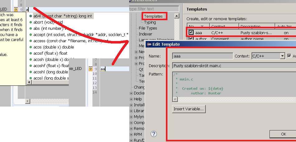

    Jeszcze w keys (parsing)
    Mam ustawione bindy na ctrl +space
    Ręcznie ustawiałem bo niby właśnie w tej wersji eclipsa były problemy z tym
    Eclipse Photon - nie działaja pds. podpowedzi składni C
    Już się chyba wyjaśniło jak kolega wspomniał kilkukrotnie klikając skrótem jest jeszcze przełączanie miedzy wyświetlanymi opcjami
