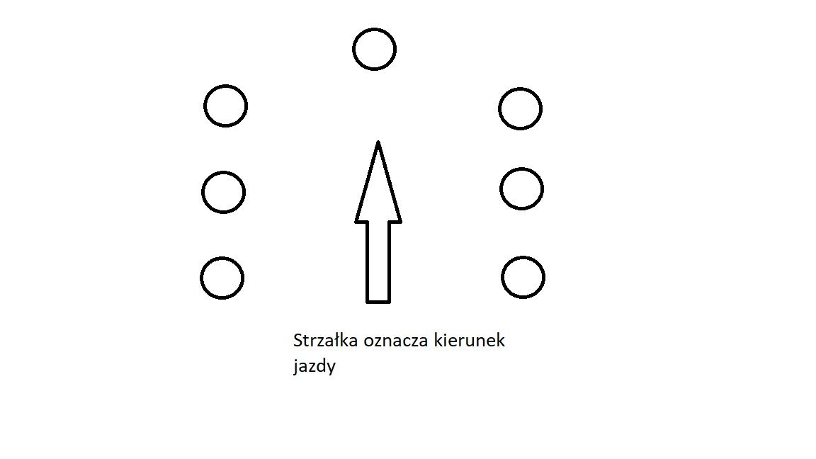

    Kolejna sprawa podłączenie.
    Auto ma w zasadzie 7 głośników, wzmacniacz wyjść na 6 głośników.
    Auna - Podłączenie wzmacniacza 6ch pod 7 głośników.
    Jak w zasadzie podłączyć głośnik centralny na desce?
    Jakieś pomysły?

    Szczerze to oryginał zagra lepiej niż ta auna. Jak chcesz coś lepszego musisz iść w dużą przebudowę zestawu. Wymiana radia. Wzmacniacz jakiś. Może być 4ro kanałowy. I do tego nowy zestaw odseparowany na przód i chociaż mały sub do bagażnika.
    Ewentualnie kup sobie jakąś 4 kanałówkę i podłącz przednie i tylne głośniki. A centralny odłącz całkowicie. Z przodu z tego co widzę masz osobno woofer i tweeter więc nie potrzebujesz dodatkowych 2ch kanałów.

    Z przodu w drzwiach:
    głośnik + tweeter
    Z tyłu w drzwiach:
    2 głośniki
    Z przodu na desce:
    1 głośnik
    Radio wymienione na duże 2 din, dotykowe, android.
    Teraz chodzi o to aby to zagrało.
    Kupiłem poza odtwarzaczem adapter do sterowania kierownicą firmy Connects2 model CTSLR006.2, oraz M.O.S.T. adapter RCA to Fibre Optic ponieważ ori wzmacniacz jest na światłowód.
    Niestety nie uruchamia się wzmacniacz bez ori radia. Światło dochodzi i tyle. Dalej nie gra.

    adam_1991r
    2 głośniki masz w jednych drzwiach? Nie jest to woofer i tweeter osobno? Jak to są dwa woofery to możesz podłączyć równolegle lub szeregowo. Równolegle wzmacniacz odda więcej mocy. Tylko musisz patrzeć żeby ten wzmacniacz dało się mostkować. Wtedy ogarnie podłączenie głośników w 2 ohm na jednym kanale. Jak to jest woofer i tweeter to podłączasz tak jak przód :)

    W tylnych drzwiach jest głośnik 13cm + głośnik 10cm.
  • #12 18779362
    adam_1991r
    To spokojnie możesz je podpiąć równolegle :)
