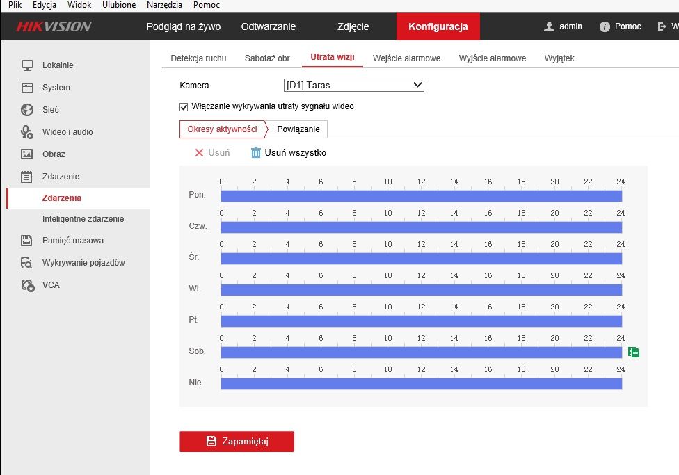

    Ustawienia HikVision:
    Satel Integra 32 konfiguracja wejścia pod rejestratro HikVision DS-7608NI-K2
    Sytuacja wygląda tak, że przy takiej konfiguracji:
    nic się nie dzieje po stronie integry (odłączenie kamery z zasilania), email z hikvision dochodzi i informuje, że brak kamery.

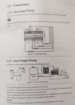

    Podobnie temat wygląda jak zmienię w centrali typ z NC na NO. Wtedy też cały czas mam awarię. Gdzie robię błąd? Może powinienem zastosować jeszcze jeden przekaźnik? Instrukcja HikVision mówi tylko tyle:
    Satel Integra 32 konfiguracja wejścia pod rejestratro HikVision DS-7608NI-K2 ]Link[/url]

    Próbowałeś ustawić Utratę wizji?

    Tak, utrata wizji działa ( rejestrator wysyła maila z informacją o braku sygnału ) ale nie idzie sygnał z wyjścia do centrali alarmowej. Jutro spróbuję wypiąć kable z centrali i podłączyć miernik żeby zobaczyć jakie napięcia i w jakim momencie daje rejestrator na wyjście alarmowe.

    Skrócona instrukcja (44strony) - ta w pudełku, faktycznie mówi o jakichś zworkach. Instrukcja pełna która znalazłem w sieci (350stron) - nic.
    Na płycie rejestratora nie ma żadnych zworek.

    Sprawdziłem miernikiem. Sprawa wygląda tak, że rejestrator pomimo zaznaczonej opcji w oknie przy konfiguracji sabotażu obrazu ("wyzwól wyjście") tego nie robi. Po wypięciu kamery ze switcha przychodzi mail z informacją od hikvision, ale na wyjściu rejestratora dalej jest NO. Mogę ręcznie uruchomić wyjście w oknie "wyjścia alarmowe" ale wtedy rejestrator na wyjściu daje NC cały czas bez względu na to co by się nie stało. Albo gdzieś jest jeszcze jakaś ukryta opcja albo.. nie mam pomysłów albo co.

    Pokaż ustawienia alarmu przy zaniku wizji w rejestratorze.
  • #9
    hapat13
    Level 7  
    w sumie to już ustawienia były w poprzednich postach ale jeszcze raz przeglądnąłem je z poziomu samego rejestratora. Wygląda to tak: Satel Integra 32 konfiguracja wejścia pod rejestratro HikVision DS-7608NI-K2 Satel Integra 32 konfiguracja wejścia pod rejestratro HikVision DS-7608NI-K2 Satel Integra 32 konfiguracja wejścia pod rejestratro HikVision DS-7608NI-K2 Satel Integra 32 konfiguracja wejścia pod rejestratro HikVision DS-7608NI-K2 Satel Integra 32 konfiguracja wejścia pod rejestratro HikVision DS-7608NI-K2 Satel Integra 32 konfiguracja wejścia pod rejestratro HikVision DS-7608NI-K2
    Tak jak pisałem powyżej, wypięcie kabla sieciowego - otrzymuję email, ale na wyjściu cały czas jest stan NO. Mogę ręcznie wywołać alarm z poziomu rejestratora i wtedy na wyjściu dostaję NC ale to nie o to chodzi. Rejestrator jest nowy a firmware najnowszy, nie modyfikowany jeszcze przeze mnie.
